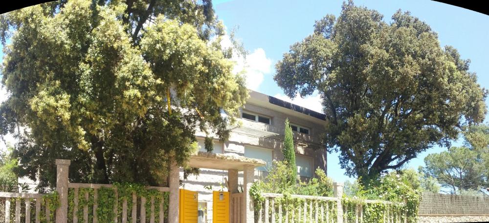

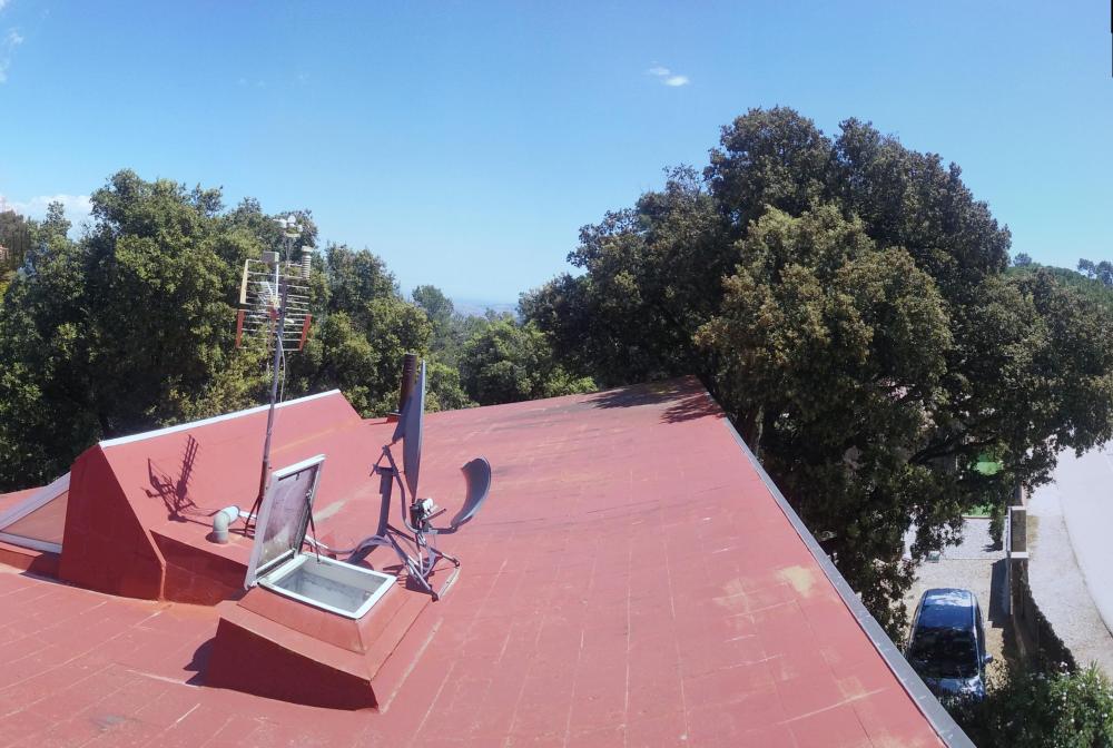

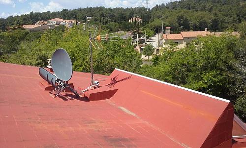

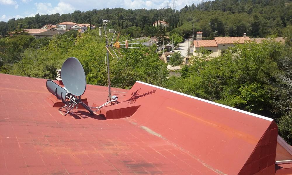

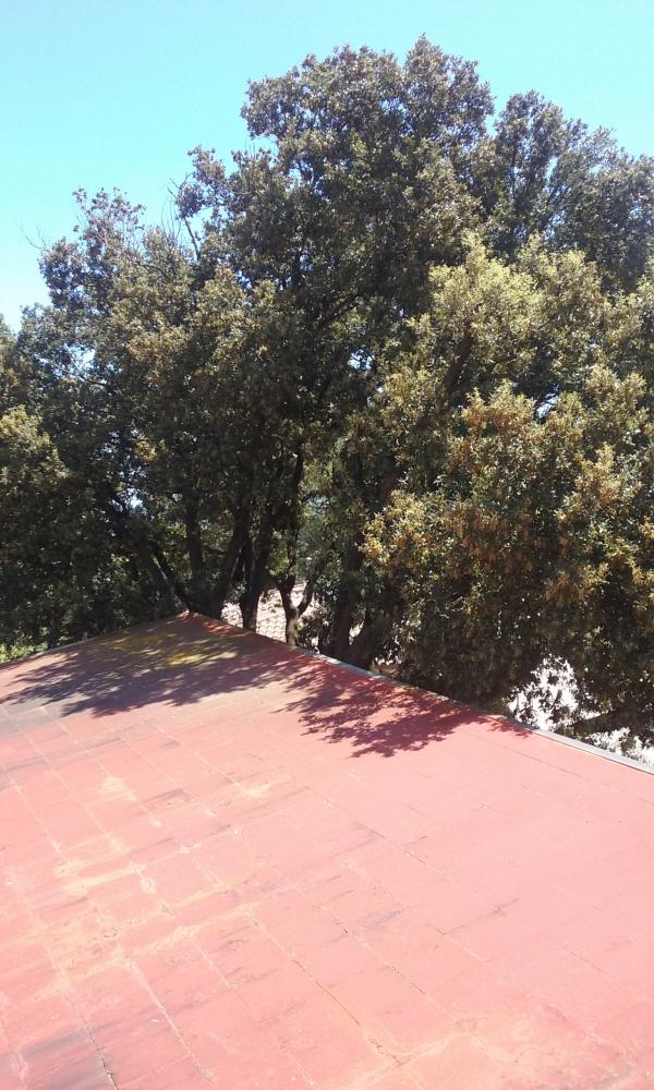

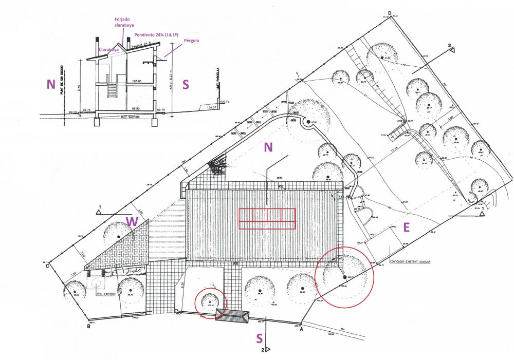

    Y ahora, unos dibujitos del lugar y del perfil de la casa que seguro que resultan más explicativos que yo.
    Ubicación: 41ºN 2ºE (aprox).
    Zona con vientos frecuentes. Este fin de semana medí 6 m/s con rachas de 9-11 (30-40 Km/h) de orientación variable. No parece exagerado, pero se hace notar. ¿Efecto sobre las placas? NPI.
    Alguna ventaja hay:
    - Frente de la casa al Sur
    - El acabado del tejado es liso, de gres, sin tejas
    - El dorso de la claraboya grande es parte del forjado del tejado y tiene una inclinación de 46º desde la horizontal
    - Las chimemeas y la claraboya pequeña de acceso no sombrean
    - Hay una pérgola de unos 14 x 1 m. en el frente, a unos 6m. del suelo.
    Pero ¿veis lo que os decía?:
    - Consumo más alto en los meses en que la calefacción está en marcha, evidentemente cuando la solar es menos poderosa
    - No sé cómo aprovechar los excedentes de verano (no piscina, no AC, no VE, no nada)
    - Tejado orientado a Norte, con una considerable pendiente de 14,1º

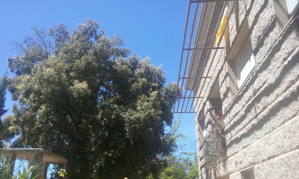

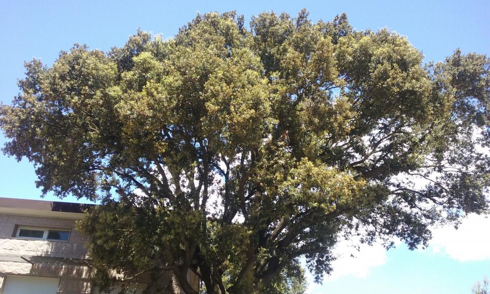

    - Una gran encina al Sureste, muy cercana, genera sombras, aunque la podaremos algo en altura (sobrepasa del tejado unos 3-4 m.)
    - Otra encina menor frente a la pérgola será podada convenientemente
    - Antena de satélite que habría que retirar (aunque creo que por las fotos es peor el mástil de la TDT; quizá habrá que elevarlas más)
    Otro proyecto más de FV, catalán pero lento-sostre-1.jpg Otro proyecto más de FV, catalán pero lento-20190521_133801.jpg
    Otro proyecto más de FV, catalán pero lento-20190521_134257.jpg Otro proyecto más de FV, catalán pero lento-20190512_132000.jpg
    Estas fotos y montajes fueron realizados ayer 21-05-2019 sobre las 13:40.

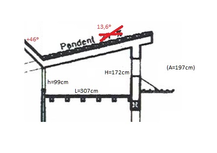

    El lugar donde creo que podría ir el inversor y sus otros amigos es una pequeña habitación que hay en el altillo bajo techo que corre a lo largo de la casa. En esa habitación es donde se halla la claraboya pequeña de acceso al tejado. Si os fijais, al lado de ese acceso hay un pequeño rellano con un tubo que canaliza los cables de las antenas hasta el mixer, que está en esa habitación. En realidad, ese tubo da a un hueco de unos 30x30cmque va de techo a sótano, por donde pasan todas las canalizaciones, cableados y conductos entre las plantas. Incluso la trasera del cuadro eléctrico da a ese hueco, así que los cables entre las placas y el inversor serían más bien cortos.
    Al medir esa habitación he descubierto un error en el dibujo del perfil de la casa, donde pone que la pendiente del tejado es del 24%, pero aparentemente no tiene sentido y he preferido asegurarme con un goniómetro, de Lidl, que indica un ángulo de 13,6º (15,1%).
    Nombre:  Altell.JPG
Visitas: 242
Tamaño: 21,8 KB
    La altura mayor es más bien escasa, pero esos son los mimbres que hay y solo me preocupa el ruido real que pueda hacer el inversor que tuviera ventilador(es).
    Los primeros problemas que a priori tengo claros son los debidos a la inclinación Norte del techo:
    • Sombras de las placas: más largas y durante más horas que si fuera horizontal, lo que obligará a una mayor distancia entre filas. O sea que en sus 150 m2 cabrán menos placas. O sea, mayor potencia por placa sí o sí.
    • Estructuras de apoyo de las placas: Su ángulo deberá ser 13,6º mayor, para compensar la pendiente. Esperemos que sea realizable, tanto en su rigidez como en su resistencia a la presión del viento sobre las placas. Sin embargo, no veo ninguna comercializada que supere los 35º desde la horizontal, cuando podría llegar a necesitar el doble o cerca.

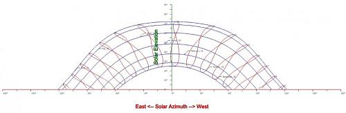

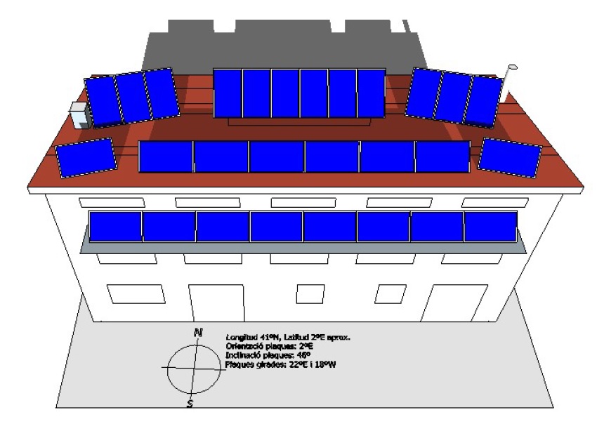

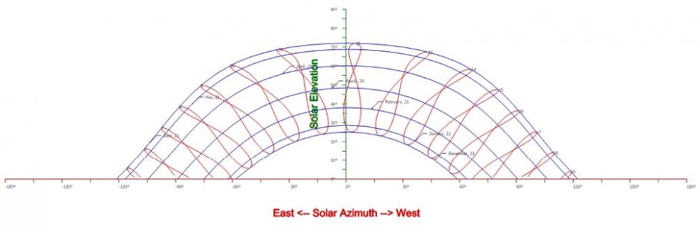

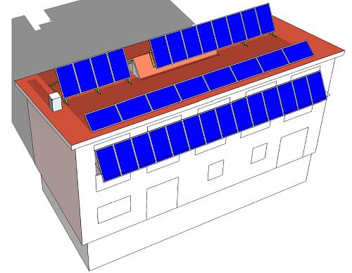

    Desde hace tiempo,y para otros proyectos, me he aficionado a usar SketchUp (diseño 3D, facilito) y en este caso lo he utilizado para visualizar como quedaría la casa cubierta de placas. El programa, mediante geolocalización, sabe proyectar las sombras provocadas por el sol sobre los objetos diseñados, ya sea la casa, árboles y otras rarezas. También apliqué un complemento en su versión gratuita, Skelion, en el que se pueden definir diferentes objetos y valores sobre fotovoltáica, y generar cosas como el gráfico de la elevación solar:

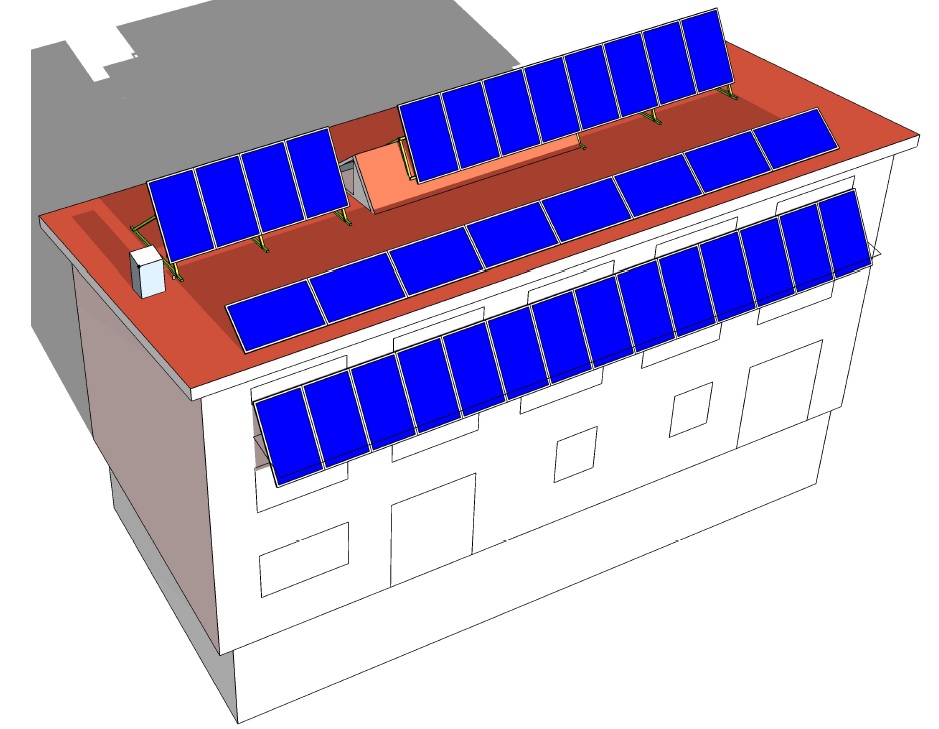

    Así que produje diferentes versiones en función de ángulos de incidencia de las placas, diferentes azimuts de las placas y su cantidad. Exagerando, cabrían 34 placas:
    Íngulos de placas a 30º sobre la horizontal (total 43,6º en estructura), 46º (59,6º) y/o 56º (69,6º).
    Pero creo que se puede hacer una buena combinación de hasta 28, todas a 46º (como el dorso de la claraboya grande, que es casi la incidencia en marzo/setiembre), con 3 azimuts distintos:-2º (casa) -17º y +13º respecto del Sur por el tema de las sombras que puedan quedar:
    ¿Qué opinais?
    Ahora estoy pensando que el conjunto trasero de 3+6+3 placas podría pasar a ser de 4+4+4.
    comervp está desconectado Forero
    oct 2018
    Begues (Catalunya)
    40
    Predeterminado Re: Otro proyecto más de FV, catalán pero lento
    Pasar esa hilera a 4+4+4 en realidad es para integrar una ventilación automática (solar) debajo de la claraboya porque se nos produce condensación y debo reservar espacio para la placa fotovoltáica asociada al sistema. Quedaría como 4+(1)+4+4.
    En cuanto al giro de 4 o 5 placas unos 10-15º al Este y otras tantas al Oeste, es una idea que me surgió pensando en cómo compensar las sombras, más allá del uso (obligado) de optimizadores, de forma que las orientadas hacia el Este (las más alejadas de las sombras) cosecharían algo más por la mañana, mientras que las orientadas al Oeste (cerca o en las sombras) lo harían por la tarde. ¿Ganaría algo o no vale la pena?
    El posicionamiento de 8 placas en (o en sustitución de) la pérgola es herencia directa del proyecto de Ventorrillo. Pensé: "Coño, si yo también tengo de eso en la fachada!!" Además, el que hizo la pérgola se lució, tenía que funcionar como un sombreador para el verano pero no sirve de nada porque el muy pillo puso la mitad de listones de madera presupuestados (de wengé, eso sí).
    Por el nombre del último fichero que subí podeis ver que se compone de día y hora UTC de luz solar y su sombra. Del análisis que hice con SketchUp obtuve imágenes de las sombras proyectadas en los solsticios y equinoccios, a las 8, 12 y 16h (má o meno). Evidentemente, las de los equinoccios son las mismas aprox. y las de los solsticios las más extremas. En todo caso, la que os mostré es la "peor": 22-12 a las 11:48, en hora universal.
