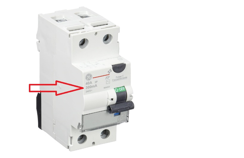

Buenos dias.
Tengo instalación fotovoltaica de dos strings conectada a red con inversor híbrido y baterias.
Llevamos dos dias de niebla con llovizna y el diferencial del inversor híbrido salta cuando tiene conectados los dos strings de placas, si solo conecto uno(sea cual sea) no salta.
La instalación es nueva del año pasado. He revisado cables, aislamiento, derivación a tierra, etc... sin encontrar nada. Las placas tienen su propia piqueta de tierra.
Si desconecto los strings desde las mismas placas no salta el diferencial, por lo que se descarta problema con el cableado inversor-campo solar. Parece ser un problema de las mismas placas, lo extraño es que el diferencial salte solo cuando están los dos strings conectados
¿A alguno le ha ocurrido algo similar?
Gracias, saludos.

Estando nublado las placas solo generaban unos 200w, lo curioso es que con los strings desconectados el inversor inyectaba corriente a la casa(aprox 500w) desde las baterias sin problemas ni activaciones del diferencial.
El diferencial de la casa no salta, solo el del cuadro del inversor. Bajé todos los térmicos de la casa dejando solo alimentado el cuadro del inversor y el diferencial seguia saltando al conectar los strings.
Ahora el diferencial dispara cuando quiere, por lo que las medidas son sin disparo. Pero ayer eran muy similares, incluso la neutro-tierra.
Fase-neutro: 236v
Fase-tierra: 236v
Neutro-tierra: 0v
Cuando el inversor tiene los strings(almenos uno) desconectados y generando AC desde las baterias no hay disparo del diferencial(superinmunizado).
El híbrido es un Goodwe GW5048D-ES con dos strings(12+12 placas) de 400v cada uno en conexión con carga.
La tierra del inversor es nueva y conectada también a la casa, la de las placas es nueva pero independiente. Podria ser buena idea unirla a la del inversor/casa, las placas están a unos 60mts del inversor.
¿Podria ser algo relacionado con la corriente galvánica?
Gracias por las respuestas, un saludo.

si debes reconectar la salida de los dispositivos de sobretención a la tierra de los paneles, la tierra del inversor es para el neutro.
El diferencial que tienes es superinmunizado, o sea de clase A? porque no le hace una foto, saludosRESU 10 + SI 6.0 -- SB5.0 -- SB1.2 - smart meter. 6PV 330W S 30º - 5PV 270W S 90º - 5PV 270W W 30º

El diferencial es superinmunizado y con rearme automático(un REC3 de Circutor), porque esporádicamente me saltaba y era la mejor solución ya que todo parecia estar bien. Hasta el pasado fin de semana que las activaciones del ID eran constantes, supongo que por el mal tiempo.

Finalmente y después de comprobar que el aislamiento, cableado, tierra,.... estaba todo ok. Lo pude solucionar sustituyendo el diferencial por uno de menos sensibilidad, de 300mA(como el de la foto) en lugar de 30mA.
Llevo ya unos 5 meses con el y todo perfecto, no ha saltado ni una vez. El rearmable y superinmunizado de 30mA que puse anteriormente no solucionó totalmente el problema, encambio con este de 300mA perfecto. Eso si asegurate antes que tu instalación está conforme.

Llevaba ya 1 año de pruebas de aislamiento, añadir piquetas de tierra, mediciones de los strings con tierra en dias de lluvia, sol, nublado y nada todo estaba bien, sin derivaciones que superaran lo estipulado. A veces, cuando le venia a bien por la mañana, noche, con/sin lluvia el diferencial del 30mA saltaba. Lo cambié por otro igual, luego uno de 30mA pero superinmunizado, luego otro autorrearmable sin lograr mucha mejoria.
Después de todo este periplo y contactando con el servicio técnico de Goodwe(inversor) me aconsejaron el cambio a un diferencial de 300mA que aunque el manual no lo indique, de hecho en el video de instalación oficial solo hacen referencia a un magnetotérmico, es lo más indicado ya que el de 30mA puede "disparase" ocasionalmente sin fugas o averias(de hecho creo que SMA y Ingeteam también lo aconsejan en sus manuales).
La instalación esta totalmente entubada, menos los strings unicamente en la estructura de los paneles, hacia el inversor si está entubada. El instalador tramitó todo ya con este diferencial de 300mA.
De hecho, y como curiosidad aparte, si cargo mi VE en casa no me salta el diferencial normal de 30mA del cuadro de carga. Pero si cargo el VE en el trabajo tengo que enchufarlo a un enchufe con diferencial de 300mA porque en los de 30mA salta a los pocos minutos. Caprichos de las interferencias de la electrónica.
