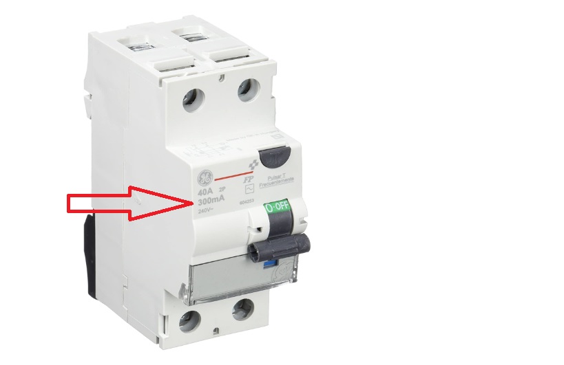

Hola quatre4,
Finalmente y después de comprobar que el aislamiento, cableado, tierra,.... estaba todo ok. Lo pude solucionar sustituyendo el diferencial por uno de menos sensibilidad, de 300mA(como el de la foto) en lugar de 30mA.
Archivo adjunto 22232
Llevo ya unos 5 meses con el y todo perfecto, no ha saltado ni una vez. El rearmable y superinmunizado de 30mA que puse anteriormente no solucionó totalmente el problema, encambio con este de 300mA perfecto. Eso si asegurate antes que tu instalación está conforme.

Ojo, que el diferencial es para protegernos a nosotros. Si lo pones de menos sensibilidad, o si lo quitas, no saltará, pero no has resuelto el problema de base, que es una derivación de algún equipo o cable.
Yo trataría de ir elimimando elementos hasta dar con el defecto a tierra.

Llevaba ya 1 año de pruebas de aislamiento, añadir piquetas de tierra, mediciones de los strings con tierra en dias de lluvia, sol, nublado y nada todo estaba bien, sin derivaciones que superaran lo estipulado. A veces, cuando le venia a bien por la mañana, noche, con/sin lluvia el diferencial del 30mA saltaba. Lo cambié por otro igual, luego uno de 30mA pero superinmunizado, luego otro autorrearmable sin lograr mucha mejoria.
Después de todo este periplo y contactando con el servicio técnico de Goodwe(inversor) me aconsejaron el cambio a un diferencial de 300mA que aunque el manual no lo indique, de hecho en el video de instalación oficial solo hacen referencia a un magnetotérmico, es lo más indicado ya que el de 30mA puede "disparase" ocasionalmente sin fugas o averias(de hecho creo que SMA y Ingeteam también lo aconsejan en sus manuales).
La instalación esta totalmente entubada, menos los strings unicamente en la estructura de los paneles, hacia el inversor si está entubada. El instalador tramitó todo ya con este diferencial de 300mA.
De hecho, y como curiosidad aparte, si cargo mi VE en casa no me salta el diferencial normal de 30mA del cuadro de carga. Pero si cargo el VE en el trabajo tengo que enchufarlo a un enchufe con diferencial de 300mA porque en los de 30mA salta a los pocos minutos. Caprichos de las interferencias de la electrónica.

Me explico con un ejemplo:
VE con una derivación interna de 15 mA
La instalación asociada a ese diferencial en tu casa: 10 mA
La suma es 25 mA que no llega a la de salto del diferencial.
El el trabajo:
VE: 15 mA
Resto de instalación del trabajo: 20
La suma sería 35 que lo hace saltar.
