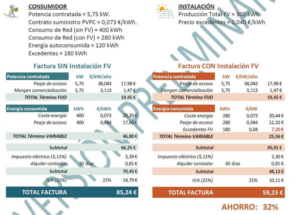

Lo de los 4 centimos el kWh exportado quien lo dice ?? Hay fuente oficial? O son solo rumores?
Re: Opiniones sobre Fronius Primo?
Tejota
Yo lo he tomado de la Guia de tramitación del autoconsumo, versión preliminar que ha publicado el IDAE. Es preliminar y lo da a modo de ejemplo pero puede ser una base en que apoyarse a falta de otro dato mejor. Por supuesto puede ocurrir de todo, por ejemplo que el partido que gane las elecciones tire el decreto y ponga otra cosa pero de momento es lo que tenemos.
Archivo adjunto 20254
Lo que se oye va por ahí, el precio de pool menos el coste de los desvios. Es una aproximación creíble.

Lo del balance neto al final es así, te pagan a precio de pool (a unos 4 céntimos o menos) se la venden al vecino por 16 céntimos, y luego cuando se va el sol te cobran a ti a 16 céntimos, es decir tienes que inyectar 4 kwh para poder consumir 1kwh, por eso están tan contentas las eléctricas con el balance neto, menudo negocio para ellas.
