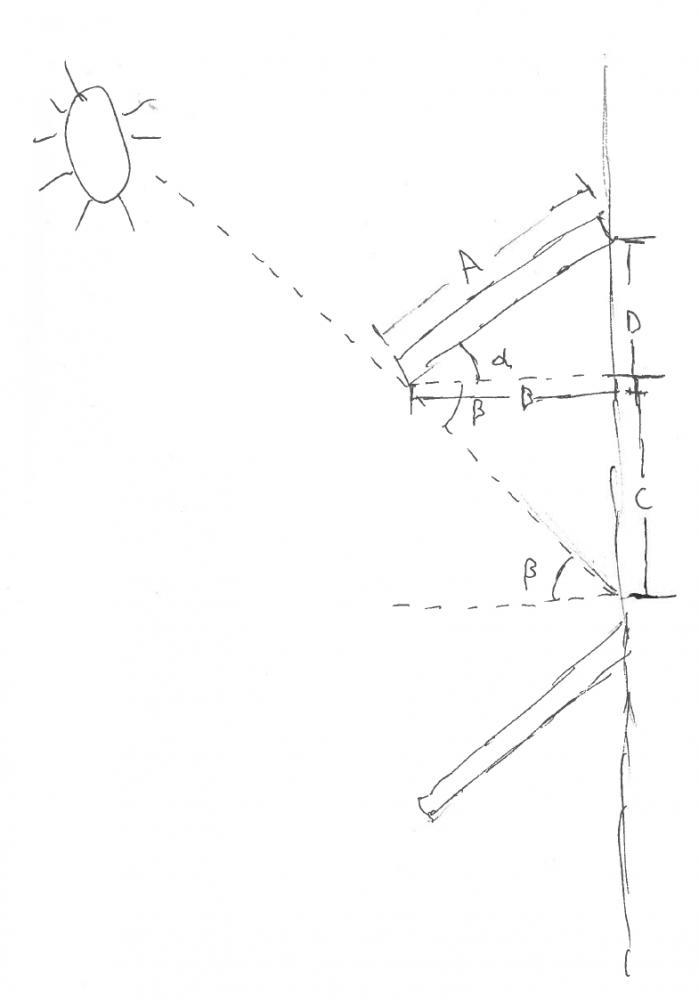

Buenas tardes,
Estoy tratando de dar con alguna herramienta o calculadora online que me pueda calcular la distancia entre paneles solares de modo que el de arriba no le haga sombra al de abajo en una pared vertical (90º). De hecho es para instalarlos en una fachada orientada al sur.
Existen varias webs para calcular la distancia entre paneles para superficies planas o con determinada inclinación, pero, para una pared vertical no he encontrado nada (o igual soy muy burro y no se interpretarlo...).
¿Alguna ayudita please?
Graaaaacias!

Si me dices la localidad, angulo de los paneles i dimensiones de los paneles te lo calculo.

Ostras muchas gracias, pues ahí te dejo los datos:
- Latitud 41.6 aproximadamente
- ángulo: la idea es moverlo a lo largo del año, 20º en verano hasta 54º en invierno.
- longitud de los paneles: 2 metros (son los de 72 celdas de 2 X 1 metros).
De todos modos no quiero abusar, si hay alguna aplicación por ahí que yo no he sabido encontrar ya trato de apañárme yo.
Un saludo y graciaaaaaas!

Luego despues de comer te lo calculo i te digo como hacerlo para el futuro, aunque no lo parezca es sencillo. Ese angulo es con la horizontal no?

A tú pregunta de si el ángulo es sobre la horizontal me parece que sí (espero no estar desorientado). En definitiva para aclararnos, en una pared totalmente vertical (a 90º para entendernos, como todas), en el que un panerl está encima del otro la duda es que distancia tiene que haber entre ambos para que el de arriba no le de la sombra al de abajo.
Para mí, si no lo entinendo mal, a 20º en verano los paneles, vistos "de perfil" en la pared" estarían bastante horizontales, mientras que en invierno, a 54º, también vistos de perfil estarían más "pegados" a la pared. ¿Lo estoy entendiendo bien?
Muchísmias gracias de antemano nuevamente.

Estaba tomando un cafe en la cafeteria asique no pude mirar los angulos online
A = anchura del panel (o el lado que sobresalga)
alfa = angulo del panel respecto de la horizontal
beta = angulo del sol respecto de la horizontal
Si lo que que quieres es calcular la distancia entre la fijacion i hasta donde daria sombra el panel habria que calcular C+D
1)
D = sin(alfa)
2)
C = B*tan(beta)
B = A*cos(alfa)
por tanto C = A*cos(alfa)*tan(beta)
3)
C+D = A*cos(alfa)*tan(beta)+A*sin(alfa)
Reduciendolo un poco C+D = A*(cos(alfa)*tan(beta)+sin(alfa))
Solo recuerda de poner la calculadore en angulos sexagesimal, no radianes.
Si no te aclaras te meto los numeros yo. Lo unico ponme cual es el angulo del sol cuando mas alto en cada una de las dos inclinaciones que quieres poner.

Compañero un detallazo el dibujo que me has pasado, de veras. ¡Muchísimas gracias! Vamos a ver, me he picado y he intentado resolverlo por mí mismo (sobre la base que me has dado) para ser autónomo en el futuro (llevo un buen rato con la calculadora porque las mates nunca han sido lo mío). De hecho había pensado en contestarte por privado porque esto es un "toma y daca" entre tú y yo, pero, bien pensado, por si resulta de utilidad para alguien más que para mí pues lo dejamos "en abierto". He contemplado dos escenarios, vamos allá:
INVIERNO:
- Latitud 41.667
- altura máxima del sol el 22 de diciembre: 24,89º (sacados de una caluladora de esas online que circulan por ahí)
- Letra "alfa": 54º que entiendo que es la inclinación óptima del panel para en mi latitud para esa fecha.
- longitud del panel solar 2 metros.
A partir de ahí, rellenando ángulos y lados de los triangulitos y forzando mi neurona a mi me da siguiendo las letras de tu esquema:
D= 1.62
C= 0,55
Por tanto la suma de los dos (2.17) sería la separación necesaria desde la fijación del panel de arriba hasta la fijación del panel de abajo.
VERANO:
- Latitud: 41.667 nuevamente
- altura máxima del sol el 21 de junio: 71,78º
- Letra "alfa": 20º por endender nuevamente que es la inclinación óptima del panel en mi latitud en esa fecha.
- Longitud del panel 2 metros nuevamente.
Resultado:
D= 0.68
C= 5,71
Así pues la suma de D + C para el verano sería 6,79 metros (o sea una burrada, el panel inferior iría colocado por lo menos uno o dos vecinos más abajo...).
Llegados a este punto solo me queda pedirte si me puedes revisar los número a ver si lo he entendido bien please, ya te digo que soy muy malo con las matemáticas.
¡Y de nuevo muchas gracias por las molestias!

Lo revisare manhana en un rato porque hoy estare ocupado. De todas formas espero que hayas entendido el dibujo para por lo menos ver si yo no me equivocado porque todo el mundo lo hace a veces.
Es una burrada pero piensa que en el fondo es como si tuvieras una pergola de 2 metros de larga. De todas formas tienes que ver si esos paneles son principales o de apollo mas que nada porque si son de apoyo, en verano, cuando el sol esta a maxima altura dando canha, si la instalacion esta bien dimensaionada como que los paneles no te van a ser necesarios.

En la fórmula que propuso Pidjey, «A» era la «anchura del panel (o el lado que sobresalga)».
Si colocas los paneles sobresaliendo a lo largo, y no a lo ancho, las sombras son mucho mayores.

Por si acaso me equivocaba calculandolo por el teorema del seno para triangulos en vez de descomponiendo en triangulos rectangulos da el mismo resultado. Es simplemente otra manera. El teorema es:
lado/sin(angulo opuento)=lado/sin(angulo opuento)=lado/sin(angulo opuento)
En este caso:
A/sin(90-beta)=C+D/sin(beta+alfa)
Aislando C+D=A*sin(beta+alfa)/sin(90-beta)Diseñador de curvas solares y equivalente electrico usando los datos tecnicos del panel: http://solarpanelsimulator.bitballoon.com/
