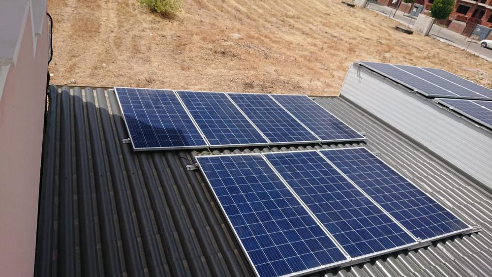

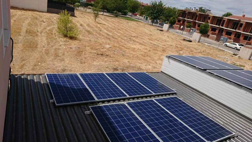

Yo no los recomiendo, no he notado ninguna diferencia de tenerlos a no tenerlos, de hecho seguramente los quite y los venda, quizas para una chimenea o una antena podria vales, pero en mi caso da sombra a algunos paneles alguna hora determinada, pense que con ellos podria adelantar el rendimiento de ese string, pero no ha sido así.

Una curiosidad, ¿el string donde los pusiste está en paralelo con otro string sin sombras?
¿Tienes fotos de cómo son tus sombras?
Desde luego lo mejor cuando hay sombras son los microinversores (aunque más caros). Y estudiar muy bien el problema observando a lo largo del año. O evitar sombras...

El string donde está va en serie, y apenas se nota, estube haciendo en agosto, y es muy poco lo que adelanta el rendimiento total de todo el string, de momento los voy a dejar puestos para ver que tal en invierno, pero si veo que no mejora mucho el rendimiento los quito.
En esté momento no estaba el string rindiendo a tope.
Un poco despues de este momento si rendia a tope, creoq eu para tan poco tiempo no interesa el gasto. Despues del invierno lo valoraré. Quizas son adecuados para una sombra de una chimenea o un arbol, para esto desde luego no.

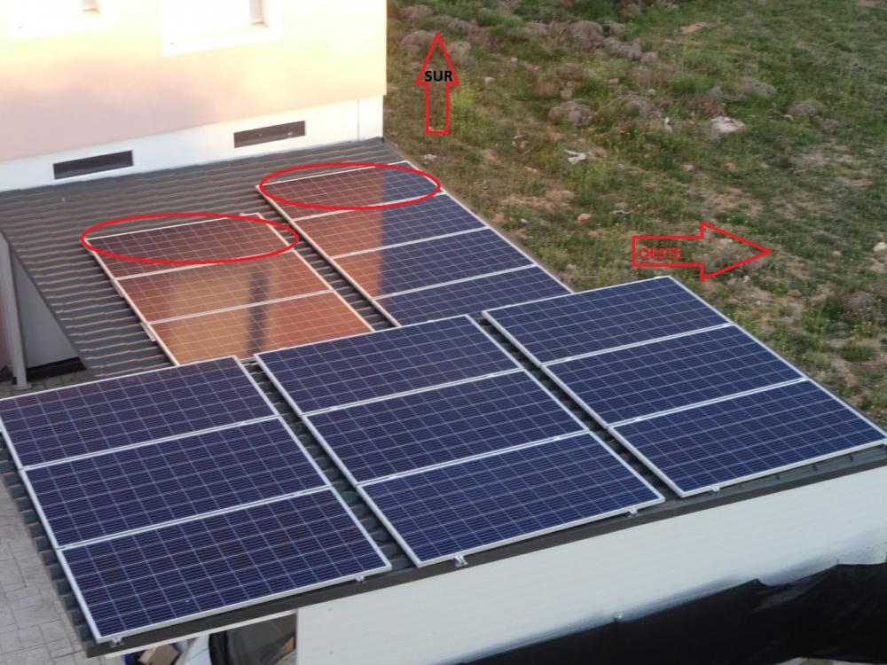

Necesito vuestra ayuda . Tengo estas sombras . Tengo un fronius y quería saber si merece la pena poner 4 optimizadores Tigo en esas 4 placas solares que me da sombra . Creo que esas sombras me fastidian todas las demás Graciss por vuestra ayuda

Hola Joseluis46, no pones la orientación y/o las horas de las fotos. Casi mejor poner microinversores, enphase van muy bien.
Si no puedes/qiueres ponerlos, la siguiente opción son los optimizadores.
