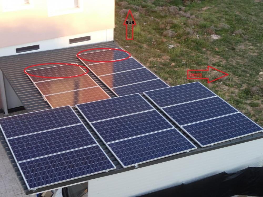

Queria saber si alguien tenia experiencia con los optimizadores de sombras TIGO, tengo un problema de sombras hasta mediodia, y creo que si le pusiera a los dos panels que estan pegados a la casa ganaria rendimiento en ese string.
https://www.sma.de/es/productos/tecnologia-de-modulos-inteligentes/ts4-r.html
Archivo adjunto 20137
Sería para los dos paneles pegados a la casa, ese string no rinde apenas hasta las 2 de la tarde, creo que adelantaria un poco el rendimiento de ese string.

El string donde está va en serie, y apenas se nota, estube haciendo en agosto, y es muy poco lo que adelanta el rendimiento total de todo el string, de momento los voy a dejar puestos para ver que tal en invierno, pero si veo que no mejora mucho el rendimiento los quito.
Archivo adjunto 20863
En esté momento no estaba el string rindiendo a tope.
Archivo adjunto 20864
Un poco despues de este momento si rendia a tope, creoq eu para tan poco tiempo no interesa el gasto. Despues del invierno lo valoraré. Quizas son adecuados para una sombra de una chimenea o un arbol, para esto desde luego no.

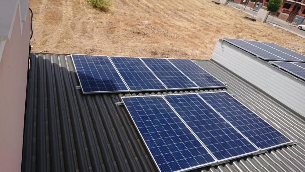

Necesito vuestra ayuda . Tengo estas sombras . Tengo un fronius y quería saber si merece la pena poner 4 optimizadores Tigo en esas 4 placas solares que me da sombra . Creo que esas sombras me fastidian todas las demás Graciss por vuestra ayuda
https://uploads.tapatalk-cdn.com/201...b2e3ecc9c0.jpghttps://uploads.tapatalk-cdn.com/201...27e6965967.jpghttps://uploads.tapatalk-cdn.com/201...00fa51070c.jpg

Hola Joseluis46, no pones la orientación y/o las horas de las fotos. Casi mejor poner microinversores, enphase van muy bien.
Si no puedes/qiueres ponerlos, la siguiente opción son los optimizadores.
Hola Isidoro111,la orientación es 8 placas al este y 8 placas al oeste ,y están hechas ayer mismo a las 11:00 de la mañana ,yo mismo las hice .
Porque dices lo de poner microinversores?
Enviado desde mi Mi A1 mediante Tapatalk
