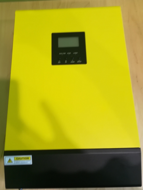

Ha caido en mis manos este hibrido de Voltronic, concretamente el modelo InfiniSolar V II de 3kW a 48V. Parece un modelo creado a principios del 2018 que si bien no es de mucha potencia (3kW) tiene la particularidad de poderse paralelizar hasta nueve unidades pudiendo dar voltajes monofasicos como trifasicos cuando son mas de 3 en paralelo.
Manual
El formato y tamaño viene a ser como la mayoria de este tipo de hibridos. El color amarillo es irrelevante aunque no he visto este modelo en carcasas de otros colores.

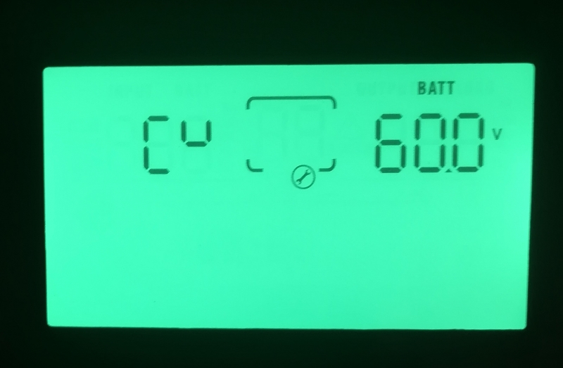

Algunas de sus caracteristicas reales pero que no se dan en los manuales de forma clara:
.- Potencia del puente inversor: 3kW
.- Voltaje de corte en la parte DC (baterias) : 66V
.- MPPT de rango operativo entre 120V DC y 430 V DC.
.- No tiene menus de ecualizacion para baterias ni tiempos de absorcion configurables. Solo, voltaje de absorcion, flotacion y voltaje de corte en baja.
.- Puede funcionar sin baterias y sin red, produciendo y alimentando las cargas solo del campo solar.
.- Puede verter a la red los excedentes o no segun se configure.
.- Las cargas pueden alimentarse simultaneamente de la red y del campo solar sin baterias teniendo preferencia el campo solar. Aqui puedes superar los 3kW de carga en total. El hibrido se acopla perfectamente a la red de tal forma que lo que no de el campo solar lo complementa la red para satisfacer a las cargas. O sea, no hay bypass como en los voltronics off-grid
.- Por software interno puedes desconectar las horas que quieras el puente inversor y tambien puedes cargar horariamente las baterias.

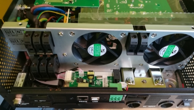

Alguna foto del interior y partes sensibles:
Ventiladores sacando aire hacia la parte de abajo. Entra el aire por las rejillas superiores, canaliza por los plasticos pasando por los disipadores del puente inversor y de los mosfets de DC baja.

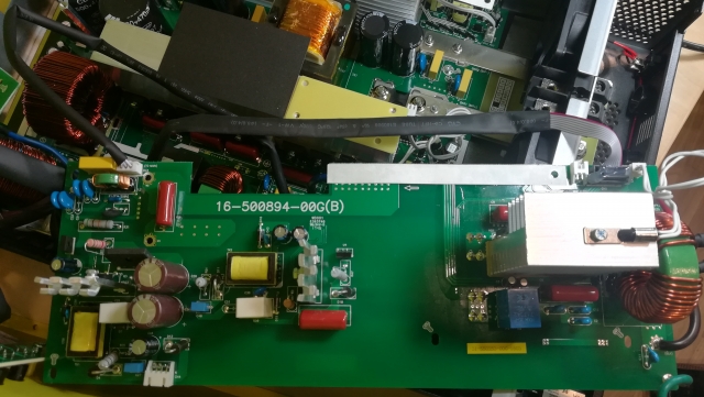

El regulador solar de 400V es tan liviano que podria meterse en la placa base como asi ocurre en los Axpert VMIII

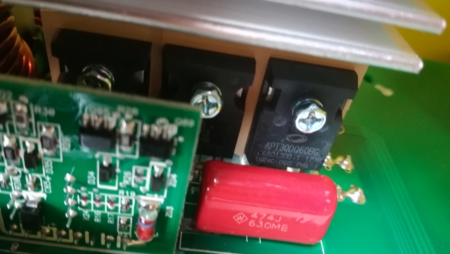

Puente inversor IGBTs

Ese es el problema de MUST. Que todavia usa tecnologia antigua de este tipo de arquitecturas. MustPower tuvo unos problemas legales importantes porque pirateo Voltronic en su totalidad. De hecho tiene tantos modelos como Voltronic. Y eso no es casualidad.
No pasan de 30V ni de 60V porque todavia usan trafos de aislamiento en el bus de alta antiguos y electronica para esos trafos y niveles de tension en el bus de baja.
La mayoria de baterias de plomo abierto (liquidas) necesitan pasar de 30V y de 60V en sus fases de carga. DE no hacerlo al final la bateria se sulfata y muere. Voltronic se percato de la situacion y cambio ese trafo y la electronica acompañante para pasar de esos niveles de 30V y 60V en las bancadas de 24V y 48V respectivamente.

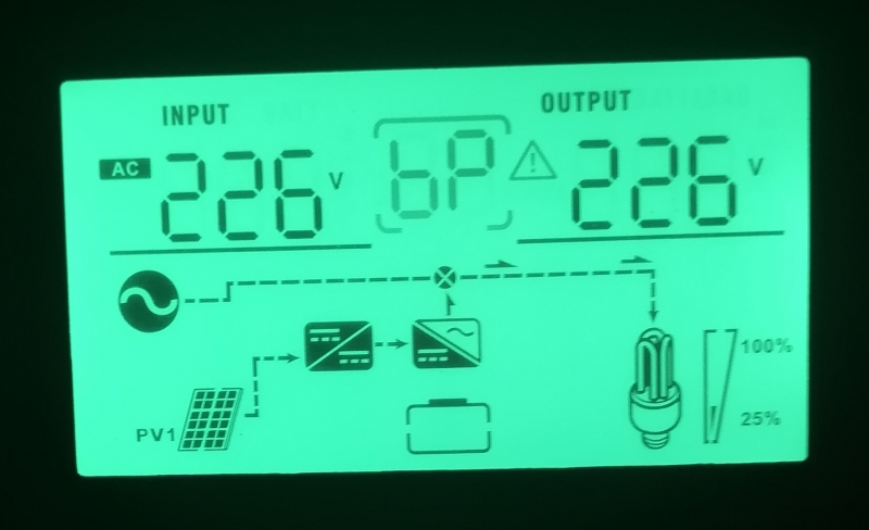

Una cosa que he observado y no viene en el manual de instrucciones.
El parametro 5 (Solar Supply priority) configura la prioridad de la potencia procedente del regulador, que puede ir a Bateria-cargas-red (BLU) o bien Cargas-Bateria-red (LBU). Esto es lo que dice el manual.
Lo que no dice el manual es que en LBU no hay algoritmo de carga para las baterias siguiendo un esquema tipico de Vabs durante un tiempo para llegar a Vflot. Simplemente cuando alcanza Vflot ya no mete mas amperios a baterias para llegar a absorcion. Esto no se si es un fallo de firmware, o lo han hecho asi a idea.
En cambio en BLU, sí que sigue un algoritmo de carga tipico para baterias, con su Vabs y Vflot. El tiempo de Vabs es automatico y todavia no he probado si es prematuro o no como el bug en los off-grid.
A ver si alguien mas corrobora esto, o solo me pasa a mi.NODERED y el Autoconsumo Fotovoltaico

Yo creo que puede sumar red + solar hasta lo que de el rele de salida de AC: 40A . Pero claro, saltaran todas las alarmas.
Lo que si he notado es que si hay una carga de arranque gordo (un motor) y esta en modo bateria, (no pilla nada de la red) cuando arranca esa carga automaticamente se acopla a la red y es como si la red se llevara todo el arranque y a los dos segundos va pillando de bateria pero sin desacoplarse de la red.
Cuando acopla a la red lo que hace el hibrido es poner la tension de red identica a la tension de salida del hibrido. Idem con la frecuencia y fase. Cuando esta en modo bateria, la tension de salida del hibrido es la fijada en parametros, asi como la frecuencia que para nada tiene que ser la de red.
Lo que no se todavia a ciencia cierta cuales son los parametros que usa el hibrido para acoplarse o no acoplarse a la red. Y tampoco se cuando el hibrido decide desacoplarse de la red pasando a modo bateria. Esto no lo controla ningun parametro de configuracion conocido de momento.
Si que he visto que en las cadenas de datos que suelta el hibrido da info de cuando esta en un modo u en otro:
Si pides este comando:
^P006MOD
Y el hibrido contesta esto:
^D005 05
esta en modo hibrido, o sea acoplando red a solar/bateria alimentando cargas.

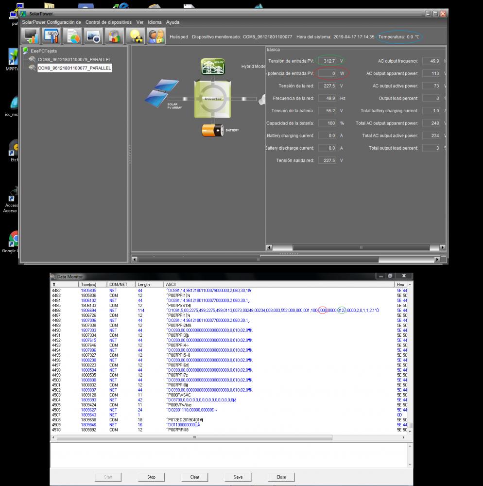

Pues en paralelo con dos equipos veo los primeros fallos en monitorizacion. Ya estan reportados a Voltronic y me imagino que con un update de firmware se resolveran.
Los protocolos de comunicacion cuando hay paralelos cambian respecto a si hay uno solo. En principio con un solo equipo la monitorizacion es correcta pero en paralelo no.
Una fotos ilustrativas con el programa de monitorizacion que incorpora el fabricante Voltronic (SolarPower)
En circulo rojo la potencia de paneles es siempre cero. Los strings de comunicacion de ese valor son cero por lo que el inversor no da ese valor desde origen cuando esta en modo paralelo.

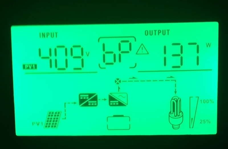

Y potencia en paneles hay ya que la tension del mppt es correcta y son las cinco de la tarde. Ademas se ve que esta la bateria en flotacion y entrando a bateria unos amperios luego potencia en paneles deberia de marcar.
En display marca potencia de paneles por eso digo que hay potencia.... el problema es que no lo transmite por el puerto usb/serie con el comando correspondiente.
La temperatura del inversor tampoco la da en un paralelo. En single la da correctamente.
De momento en paralelo, salvo ese problema de monitorizacion funcionan correctamente dos unidades de esas. Se acoplan perfectamente repartiendose las cargas.

Update: la monitorizacion correcta de comandos en paralelo se soluciona con un update de firmware. He pasado de un 11.10 a 11.30 y se ha corregido el problema.
Esto parece que es un fallo en las primeras versiones de estos hibridos (principio 2018) tanto en los InfiniSolar V como en los InfiniSolar V2.NODERED y el Autoconsumo Fotovoltaico
