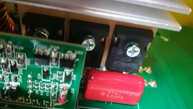

Ese es el problema de MUST. Que todavia usa tecnologia antigua de este tipo de arquitecturas. MustPower tuvo unos problemas legales importantes porque pirateo Voltronic en su totalidad. De hecho tiene tantos modelos como Voltronic. Y eso no es casualidad.
No pasan de 30V ni de 60V porque todavia usan trafos de aislamiento en el bus de alta antiguos y electronica para esos trafos y niveles de tension en el bus de baja.
La mayoria de baterias de plomo abierto (liquidas) necesitan pasar de 30V y de 60V en sus fases de carga. DE no hacerlo al final la bateria se sulfata y muere. Voltronic se percato de la situacion y cambio ese trafo y la electronica acompañante para pasar de esos niveles de 30V y 60V en las bancadas de 24V y 48V respectivamente.
Yo no usaria MUST con baterias de plomo abierto.

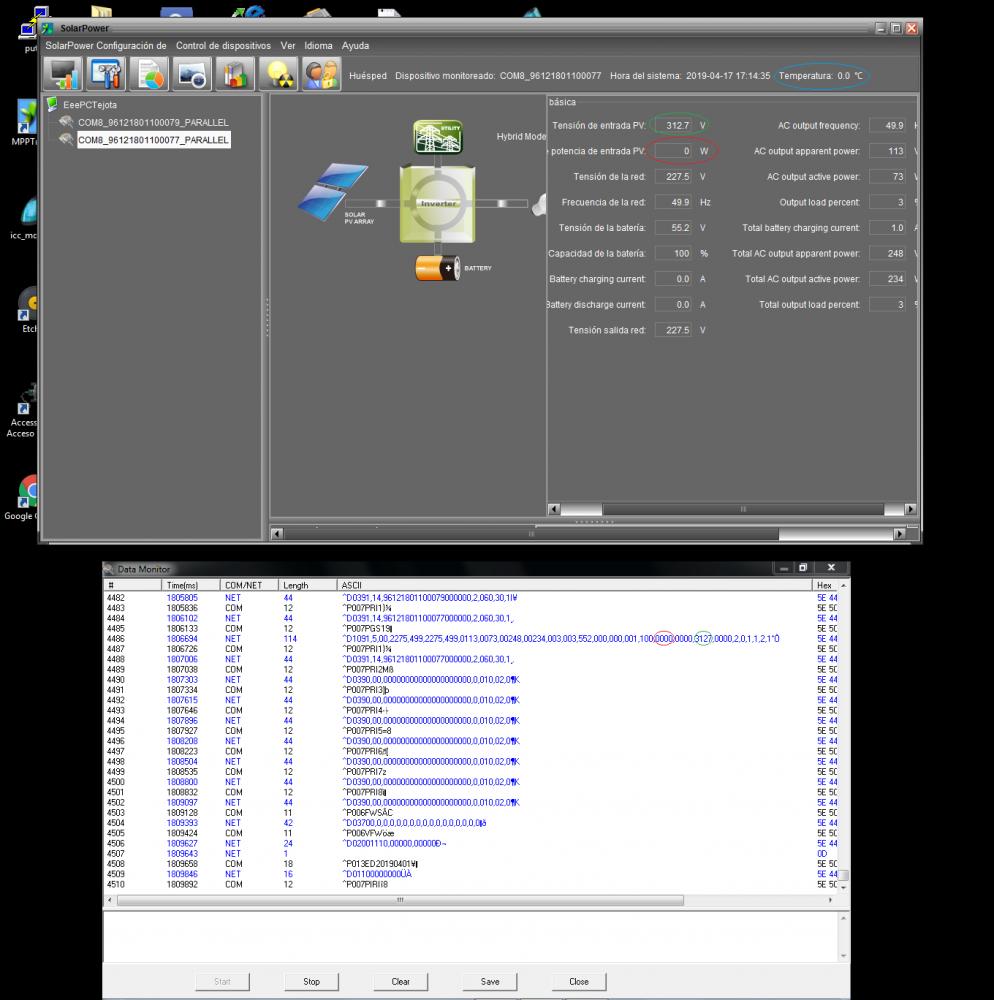

Pues en paralelo con dos equipos veo los primeros fallos en monitorizacion. Ya estan reportados a Voltronic y me imagino que con un update de firmware se resolveran.
Los protocolos de comunicacion cuando hay paralelos cambian respecto a si hay uno solo. En principio con un solo equipo la monitorizacion es correcta pero en paralelo no.
Una fotos ilustrativas con el programa de monitorizacion que incorpora el fabricante Voltronic (SolarPower)
Archivo adjunto 20236
En circulo rojo la potencia de paneles es siempre cero. Los strings de comunicacion de ese valor son cero por lo que el inversor no da ese valor desde origen cuando esta en modo paralelo.
Y potencia en paneles hay ya que la tension del mppt es correcta y son las cinco de la tarde. Ademas se ve que esta la bateria en flotacion y entrando a bateria unos amperios luego potencia en paneles deberia de marcar.
En display marca potencia de paneles por eso digo que hay potencia.... el problema es que no lo transmite por el puerto usb/serie con el comando correspondiente.
La temperatura del inversor tampoco la da en un paralelo. En single la da correctamente.
De momento en paralelo, salvo ese problema de monitorizacion funcionan correctamente dos unidades de esas. Se acoplan perfectamente repartiendose las cargas.
Sigo haciendoles "perrerias" a ver si saco alguna conclusion mas. Hay una cosa que me intriga... y son las condiciones de pasar de modo hibrido (5) a modo bateria (3) y viceversa. O sea, cuando se acopla con la red y cuando se desacopla. Y esto no es parametrizable desde comandos.
Re: InfiniSolar V2 3kW 48V
Update: la monitorizacion correcta de comandos en paralelo se soluciona con un update de firmware. He pasado de un 11.10 a 11.30 y se ha corregido el problema.
Esto parece que es un fallo en las primeras versiones de estos hibridos (principio 2018) tanto en los InfiniSolar V como en los InfiniSolar V2.
Tejota
De todas formas os voy a contar como ha pasado todo esto porque es algo que no me lo esperaba. Resulta que al proveedor de donde salieron estos V2 le comente este problema de los datos en paralelo. Le mande fotos del Solarpower que es el software oficial que viene con estos equipos donde se veian las lecturas cero watios en placa.
A los pocos dias me ofrece la posibilidad de que alguien de Voltronic vea ese solarpower rulando en teamviewer y verifique una serie de parametros por puerto serie con los hibridos.
Le doy acceso por teamviewer y al dia siguiente a las 5 A.M. (hora española) una ip de Taiwan se conecta al pc que deje con un teamviewer con una version vieja (11.0 exigida por ellos), mira algo y se va. No pude ver que hizo. Eran horas intempestivas para mi.
Al dia siguiente el proveedor me envia el firmware nuevo para actualizar y problema resuelto.
