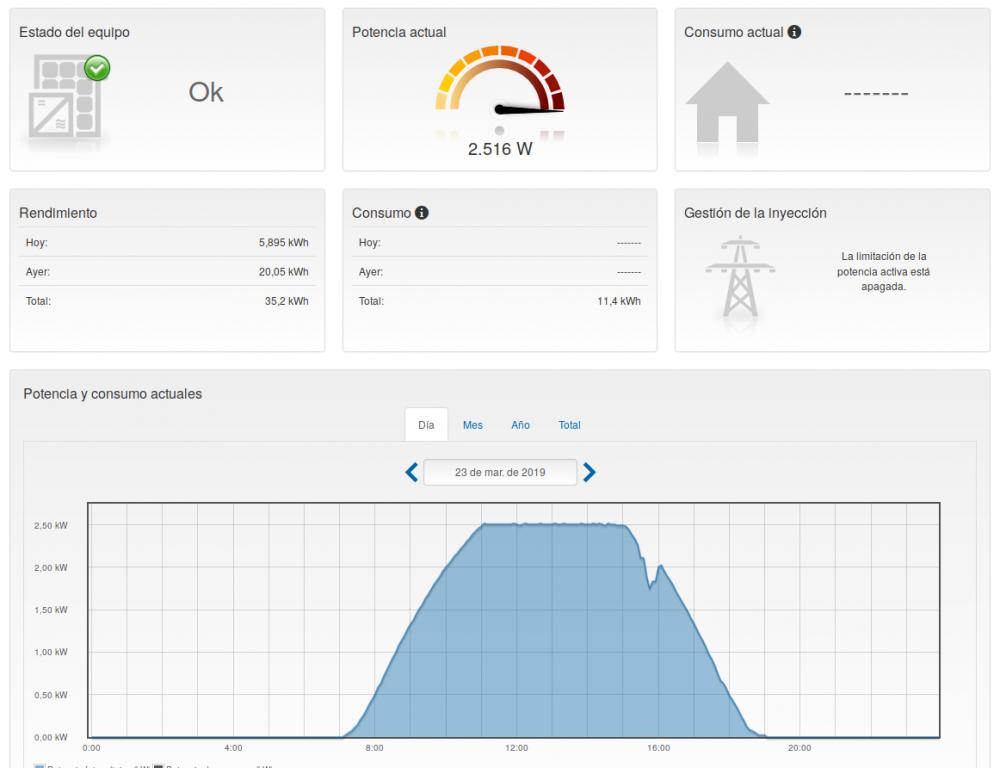

Desde hace dos días me han finalizado la instalación de 9 placas solares Sunpower P-17 350 y un inversor SMA Sunnyboy 2.5. Las nueve placas tienen en conjunto una potencia de pico de 3.15KW, y el inversor entrega un máximo de 2.5KW. La orientacion es 0º Sur y 30º inclinación de placas, sin sombras en ningún momento, y la localización es Barcelona.
Esta es la curva de potencia generada por el inversor en su primer día entero de trabajo:
Archivo adjunto 20107

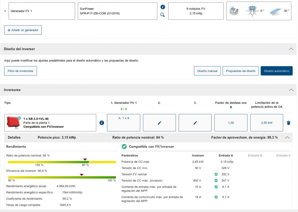

En la imagen se ve claramente que el inversor de 2.5KW satura la curva a ese nivel de potencia y no puede entregar más. Lo primero que me viene a la mente es que la empresa instaladora se ha querido ahorrar 100€ para no ponerme un inversor de 3KW. He ido a la web de diseños de SMA y si introduzco las 9 placas en su herramienta de diseño me da como inversor óptimo el que me han instalado, Sunnyboy 2.5.
Archivo adjunto 20108

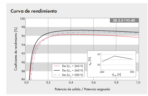

Si miro el datasheet del Sunnyboy 2.5, observo que su rendimiento óptimo está entorno al 0.4, por lo que no entiendo por qué recomienda este inversor para una planta de 3.15KWp y no uno de mayor potencia.
Archivo adjunto 20109
¿Alquien me puede iluminar en dónde me estoy equivocando? ¿Por qué habría de desaprovechar durante 4 horas el pico de potencia que me entregan las placas en los días de mejores condiciones? ¿Es bueno que el inversor esté tanto tiempo funcionando al 100% de capacidad?

No debes preocuparte por nada.
Primero que aunque tengas instalada una potencia de 3,15 dudo que llegue a más de 2,6-2,7 de potencia pico en el mejor de los escenarios (durante un par de horas).
¿te merece pagar ese X precio adicional por aprovechar ese poco tiempo de pico diario?
Los equipos de SMA están más que preparados para estar al 100% de su rendimiento (no son chinorris que se calientan) así que tampoco te preocupes por ello.
Edito: Los paneles son SUNPOWER así que posiblemente la potencia pico sea algo mayor. De todas formas, deja que la climatología haga su trabajo y ver como funcionan con una capa de polvo de X meses.

Te estás equivocando en que aunque pierdas ese pico de energía de manera puntual, con el sobre coste que supone otro inversor más grande no lo rentabilizarías.
Capar la potencia a 2.5kW pudiendo llegar cerca de 3kW durante horas muchos días del año, en instalaciones que deberían de durar un par de décadas y con el balance neto al caer, por 100 míseros euros de diferencia entre un inversor de 2.5kW y el siguiente de 3kW me parece demencial. Sin contar que con un inversor de 3kW podría pensar en ampliar placas en un futuro. Más aún con otras pijotadas que me han metido en la instalación y que dudo que pueda usar como el SMA Home Manager 2.0.
Culpa mía por dejarlo en manos de "profesionales".

Siendo lego en la materia, la curva en forma de parábola invertida hace toda la pinta de llegar a los 3kW.
