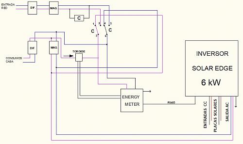

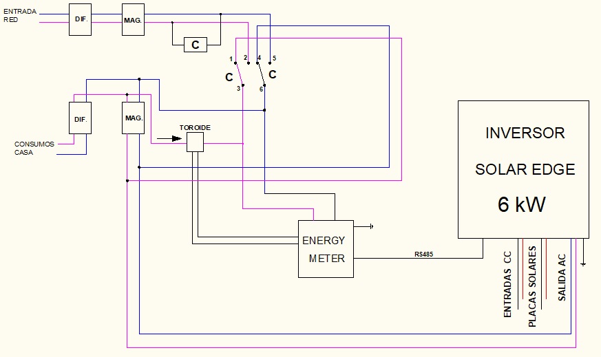

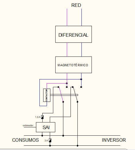

Para que no pete el SAI, se ponen estos fusibles (si no los tiene ya).
Me parece que no irá ese vatio al SAI, para eso está el toroide y el Meter, que hacen que sea vertido cero.....
Claro que si ponemos otro inverso, baterías, etc, pues ya nos desconectamos de red a nuestro antojo, y solucionados todos los problemas.
El circuito que yo tengo en casa es este:
