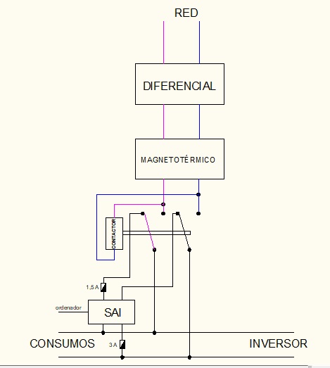

Lo puedes engañar, pero para el inversor esta conectado a la red electrica, si pasa una nube le pedira al SAI quizas 1000 vatios. ¿Que pasa ahora?. ¿Como controlas eso?.
Recuerda que es solo para momentos puntuales...
Para que no pete el SAI, se ponen estos fusibles (si no los tiene ya).
Archivo adjunto 20155
isidoro111

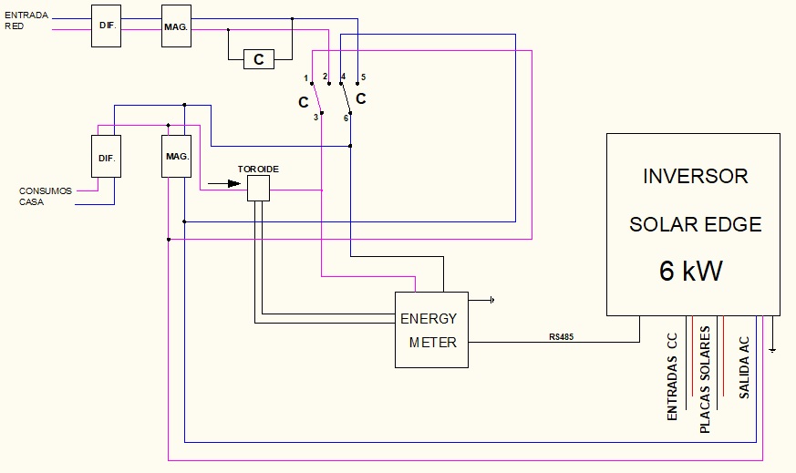

siguiendo, y si el inversor de red produce 1 vatio mas de lo que necesita la casa se lo mete al SAI, lo cual freirá sus circuitos.
En vez de un SAI necesitas un inversor/cargador de baterías como Victron Multi o Quatro, Sunny Island, ... para hacer lo que quieres, está inventado.
Me parece que no irá ese vatio al SAI, para eso está el toroide y el Meter, que hacen que sea vertido cero.....
Claro que si ponemos otro inverso, baterías, etc, pues ya nos desconectamos de red a nuestro antojo, y solucionados todos los problemas.
El circuito que yo tengo en casa es este:
Archivo adjunto 20156

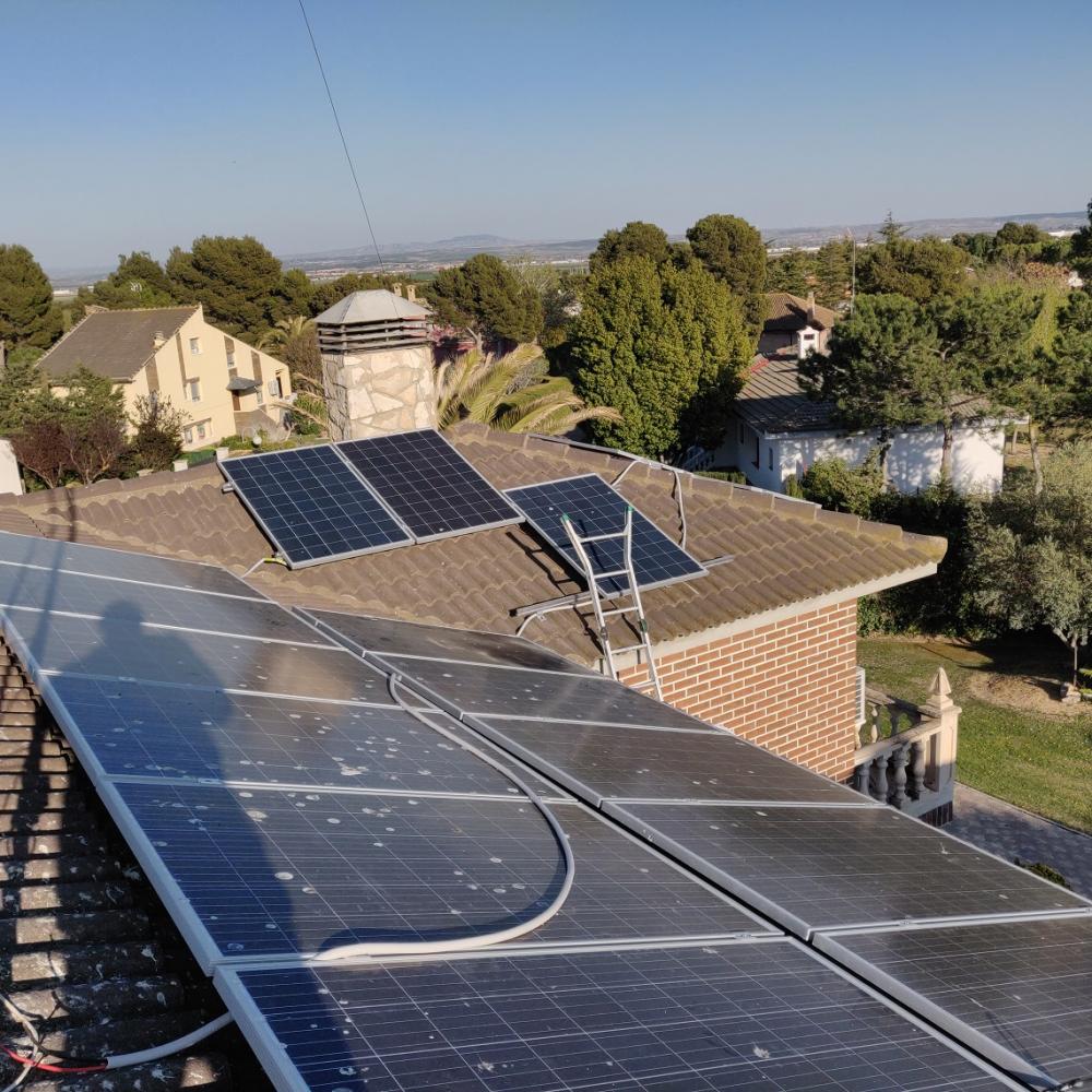

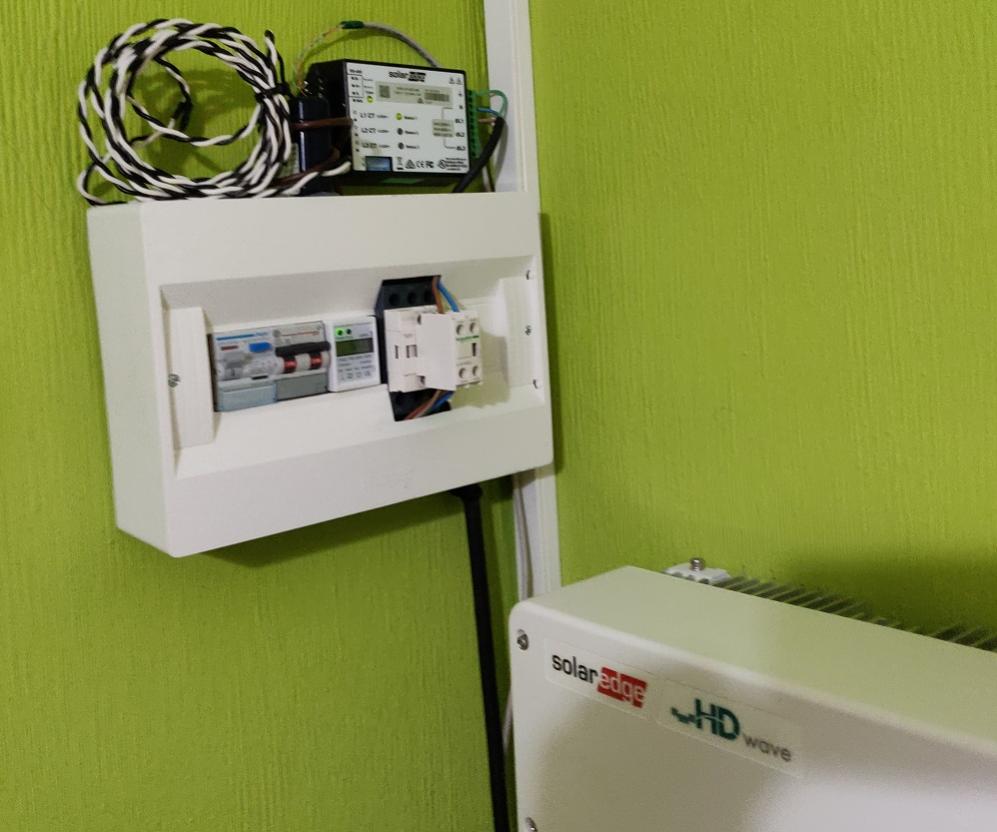

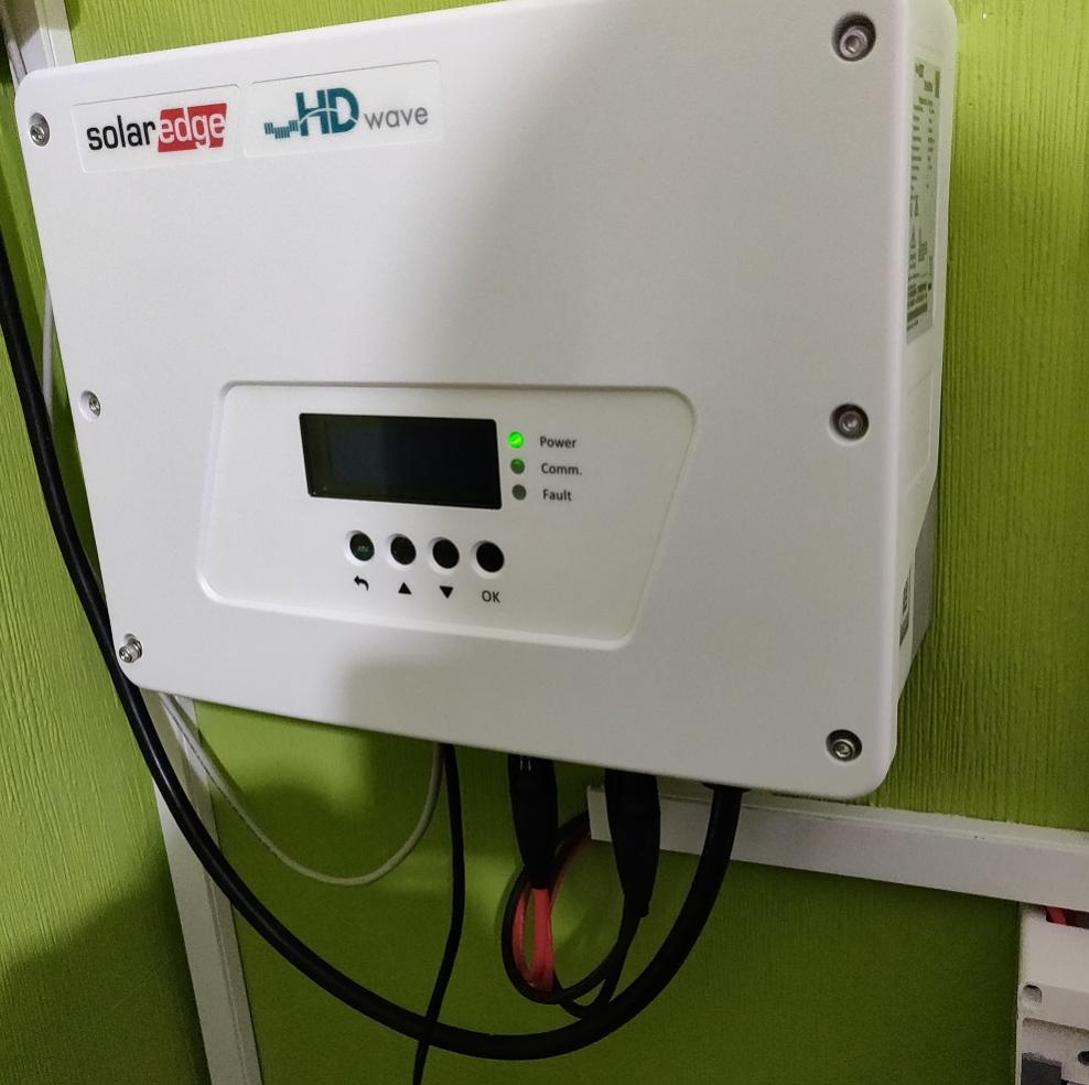

4 Archivos adjunto(s)
Re: Curiosidad de funcionamiento ¿como regula la corriente un inversor inyección 0 conectado a un enchufe de casa?
Soy así, que le vamos ha hacer.
Tranquilo que hasta tu casa no llegará la explosión.
A ver si pronto me configuran la instalación los de Autosolar, y puedo probarlo.

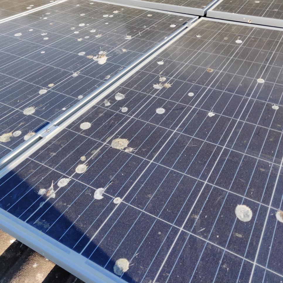

Adjunto unas fotillos: Aún no funciona y ya está estrenado por las palomas.
Archivo adjunto 20158Archivo adjunto 20159Archivo adjunto 20160Archivo adjunto 20161
