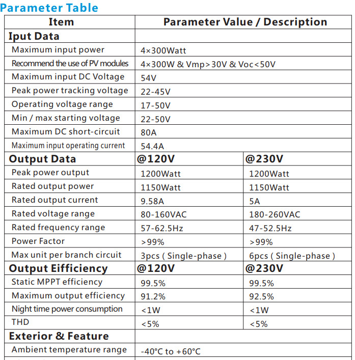

He estado mirando los microinversores WVC1200 que venden en aliexpress por menos de 200 euros ya que tienen buena pinta por especificaciones y además se pueden monitorizar a distancia.

Por lo que he leído, para paneles como los míos de 335W estarían demasiado "apretados" y se sobrecalientan y apagan en días muy soleados.
En las especificaciones pone:
Recommend the use of PV modules
4×300W & Vmp>30V & Voc<50V
Realmente el Vmp y el Voc están dentro de los parámetros pero los Watt del panel son 35 más... no es mucho pero me preocupa...
Los paneles ya los tengo comprados y son unos Jinko de 335W (JKM335PP-72-V)
Archivo adjunto 20073
Alguna experiencia con estos inversores? :pensive:
Si pusiera 3 paneles en vez de 4 el inversor sería estable? :confused:
Alguien sabe alguna alternativa que no dispare el precio pero que de buen resultado?

No parecen ninguna maravilla si con calor se vienen abajo, pero bueno, si el problema es de potencia los puedes poner desorientados entre ellos para que no entre toda la potencia pico a la vez.
Pero si ya te dicen que fallan, no te los pilles hombre...

Pues sí, podría ser una solución... Como les van a dar sombras y tal, poner los paneles de forma que siempre le de sombra a alguno o algo así.
También había pensado en poner algún limitador de potencia DC que se "coma" los picos entre la placa y el microinversor. Pero claro menudo invento...
Lo normal sería no pillarlos, pero me va la marcha... ese es mi problema :D
El caso es que no encuentro una alternativa de microinversores que se puedan monitorizar a distancia y que soporten placas de más de 300W a buen precio. Entre tanto sigo buscando a ver....

Y tiene que ser microinversores? pon uno solo y ya está (no tienes por que llegar a la potencia nominal de uno para que funcione ok).

Desde mi reentrada reciente tambien me he encontrado con el tema microinversores y despues de lo que he visto lo mas decente a mi criterio, por las criticas y reviews que hay en la red, son los Enphase concretamente el Enphase iq7 plus.

Imagino que dirás de poner inversor en vez de microinversores montando los paneles en paralelo en vez de en serie...
Quería montar unas 20 placas de 335w. Pero claro tengo un edificio al lado que me da sombra por la tarde en invierno, luego hay antenas, chimeneas, paredes. Mire por donde mire en los sitios donde puedo colocar los paneles hay sombra en algún momento del día excepto a medio día que da el sol de pleno a todo.
De hecho, antes de darme verdadera cuenta del problema que suponen las sombras ya había comprado un inversor Infinisolar V II de 3KW, con la idea de montar dos de estos para las 20 placas, que ya las tengo también compradas.
Ya se que es de ser burro, :icon_biggrin: pero bueno yo voy para adelante con mis limitaciones, aprendiendo lo que puedo y al final siempre me salen las cosas más o menos. :cool:
Sabía que bajaba la producción de un string pero no pensaba que era tanto...
Lo que no tengo claro es el Infinisolar V II de 3KW cuantos paneles se pueden montar en paralelo ya que no veo en ninguna parte, ni manuales ni en la web la cantidad de amperios que soporta en la entrada de DC procedente de las placas. ¿Sabes tu esa información? :confused:
En un principio pensaba que como máximo se podían poner dos strings, ya que en los manuales lo pone como ejemplo máximo....
Re: microinversores WVC1200, WVC600, WVC300
En paralelo supongo que ninguno, y tiene un solo mppt, con 8 paneles de los que ya tienes casi casi que lo llenas.

Por cierto es lo que tu dices solo tiene un MPPT
