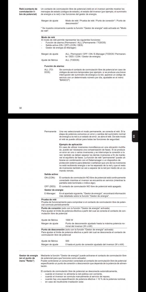

Hola a todos, acabo de de instalar en casa para 5 kw, con vertido cero sin baterias.
Mi duda es si se podrias desviar el sobrante a la fase de acumuladores de calor en vez de hacer vertido cero, seria como "engañar al inversor y en vez de decirle que pase el sobrante a las baterias(que no tengo), que lo meta en el circuito de los acumuladores de calor.
Gracias de antemano

Gracias por tu respuesta, el circuito de acumuladores lo tengo distribuido en 3 partes y asi poder cargar de 22 a 1 (dormitorios), de 1 a 8 Escaleras y baños) y de 8 a 12 (salon y cocina), optimizando los lugares que cargan y estancias.
¿Podria aislar la fase de escaleras y baños y usarla como si fuesen la baterias y en el momento que exista un sobrante el inversor derivaria a esta fase?, los acumuladores son resistencias que no necesitam un pico determinado de energia para activarse, no?

En mi opinión, podrías conectar un relé o un contactor o... tu inversor trae algún relé interno dedicado a ese fin?? O el sistema de inyección cero...? Si fuese así lo tienes bastante fácil, si no, tendrías que ingeniartelas para conectarlo cuando veas que te sobra producción. Tienes sistema de monitorización?

El inversor es un fronios primo 6.0 p nominal.
El display contempla la salida a baterias

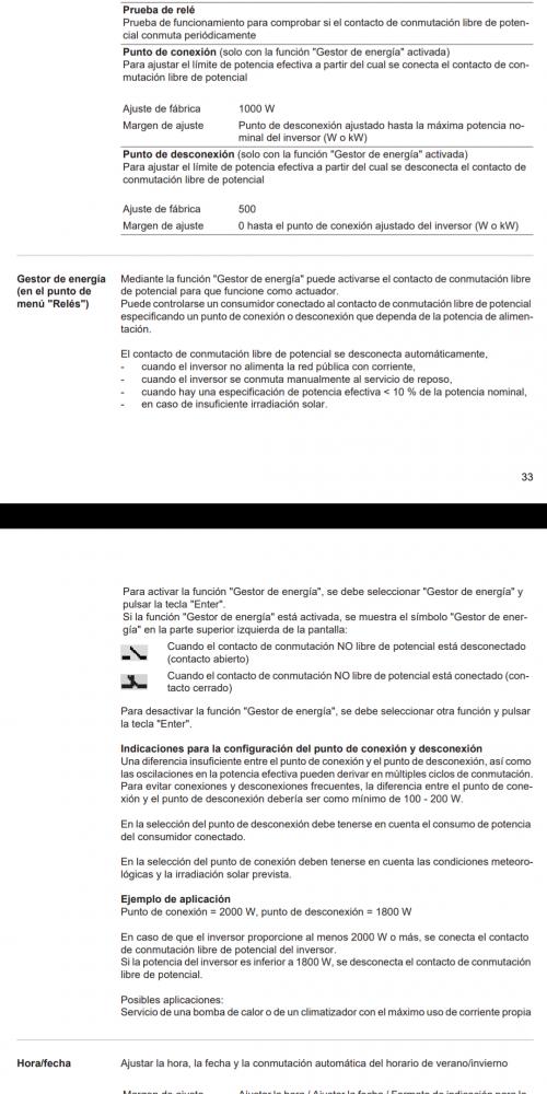

Te cuento, le he estado echando un vistazo a las características de tu inversor y tienes la opción de ponerlo en modo "Gestor de Energía" para que el relé se te active cuando tú comentas, este relé lo ideal es que te active un contactor, con sus protecciones posteriores y de ahí ya conectas los acumuladores de esas estancias. Te adjunto unas capturas de pantalla del la info y los pasos. Espero que te sirva de algo.
