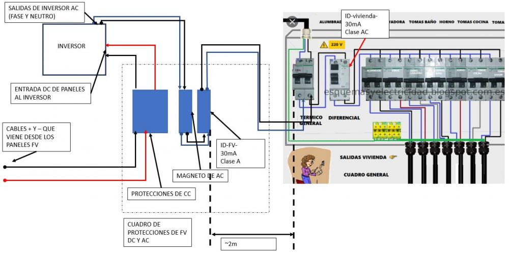

Un tema que deriva de esto de las tierras, es el tema del uso de un interruptor diferencial entre el inversor y el cuadro de la vivienda (punto donde nos conectamos a la red ).
Entrando en detalle, según tengo entendido, nuestra instalación FV debe tener protecciones frente a CC y CA.
Para las protecciones de CA de propias de nuestra instalación, las instalaría como a continuación te comento:
-- De la salida de CA del inversor (fase y neutro) vamos a un interruptor diferencial (ID propio de nuestra intl FV) --> de la salida de este ID vamos a un magnetotermico (MT propio de nuestra instl FV) --> de la salida de esta MT vamos a la salida del IGA de la vivenda (es decir, esto considerando que me conecto pasado el IGA, entre el IGA y el ID de la vienda)
Con esta instalación en mente (espero haberla plasmado con claridad), me surge la siguientes dudas:
-- Suponiendo que nuestra vivienda esta "tirando" de la FV, la fuente sería el Inversor y el receptor la vivienda, por tanto, la corriente circularía desde el inversor --> ID FV --> MT FV --> (llegaríamos al cuadro de la vivienda) y llegaríamos a la entrada del ID de la vivienda (que es el mismo punto que la salida del IGA) ya que es aqui donde nos hemos conectado. Observando esto, me surge la duda de que tenemos dos ID en serie, uno detrás de otro y esto no es recomendable. ¿Podrías indicarme como gestionar esto?
-- Tampoco entiendo en qué situación saltaría el ID de la Fv y el ID de la vivienda, ya que el retorno de corriente hacia donde va, hacia el inversor, hacia el IGA???
El ID detecta (con un ejemplo básico y exagerado) que por el han pasado 2A por la fase y 1A por el Neutro. En caso en el que no existiese FV, está claro ya que por el IGA entrarían 2A (que pasarían por el ID) y por el neutro (debido a una fuga de corriente en le lavavajillas por ejemplo, donde el circuito se cierra con la puesta a tierra de la empresa de distribución) solo vuelven 1A, y consecuentemente saltaría al ID.
Pero en el caso de existir dos ID (de FV y de vivienda), no entiendo cómo se cerrarían los circuitos, es decir, qué se tiene que dar para que salte el ID de la FV y qué iría por el retorno que va al inversor...

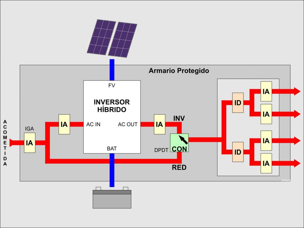

- 02/04/2020, 20:41 #11
Re: TIERRAS INDEPENDIENTES EN INSTALACIÓN FV
Hola Javier2019,
Creo que la mejor manera de ilustrar la conexión de un inversor híbrido es con un esquema, para pasar a continuación a tratar de responder tus dudas:
Se podría hacer la instalación con un solo diferencial o con una buena colección de ellos, pudiéndolos conectar en serie; la cuestión es qué topología y ubicación elegimos para el conexionado y cómo y qué protegemos.
En el esquema anterior se refleja una instalación en la que tanto el cuadro general como el inversor se encuentran en el lugar al que la acometida de RED entra en la vivienda, en un único armario, tal vez empotrado y con llave, de manera que los tramos de AC existentes entre el IGA y el primer o primeros diferenciales no tiene sentido dotarlos de diferenciales adicionales, de hecho todos los elementos de mando y protección podrían situarse en el sub-armario sobre carril DIN, y comunicarlo con el inversor por tubos enterrados en la pared, además de que la distancia entre ambos podría ser de escasos centímetros.
Ahora bien, podríamos preferir situar el inversor en el tejado dentro de un buen armario o caseta de intemperie, junto a otro para las baterías, lo que en mi opinión tiene un montón de ventajas, y manteniendo el cuadro general en su sitio a la entrada de la vivienda. Entonces entre el IGA y el inversor podrían haber decenas de metros, tanto de ida (hasta AC IN) como de vuelta (desde AC OUT), y podría ser conveniente, o nos quedaríamos al menos más tranquilos, protegiendo estas líneas con diferenciales; bien, pues podemos hacerlo a pesar de que se estén situando dos (o más) diferenciales en serie, en cascada.
Observar que en el típico cuadro de cualquier casa no hay protección diferencial ni entre el IGA y el primer diferencial ni antes del IGA ni ICP (en su caso), y “no pasa nada”, es más, en viviendas que no tienen la puerta directamente a la calle, por ejemplo una con jardín, la acometida irá por el jardín, puede que decenas de metros, sin protección diferencial alguna, y tampoco “pasa nada”.
Lo que quiero decir es que la protección diferencial no es ni la única ni la obligatoria ni tal vez la mejor en estos casos. Tal es así que ese tramo entre fusibles y contador hasta la entrada del cuadro de la casa puede que se haga con un cable manguera específico, bien robusto, entubado, y bajo el camino enlosado de acceso a la vivienda… Vaya, que será mucho más difícil recibir una descarga de este tramo que el de los trozos de cable que van del IGA al ID.
Volviendo al esquema y al supuesto de situar el inversor en el tejado, esos tramos de cableado pueden hacerse en una tirada de cable de acometida continua y entubada en todo su recorrido, lo que probablemente aporte más seguridad que meter los cables sueltos por una suerte de laberinto de tubos y cajas aunque lleve diferencial, pues la mejor protección es la que no se necesita y no estar a expensas de que ese diferencial cumpla adecuadamente con su función.
Pero puestos a poner diferenciales se pueden poner varios en serie y en caso de derivación puede saltar cualquiera de ellos por separado, cualquier combinación de ellos, o incluso todos. Y aparte de tener que llegar hasta todos para reponerlos, resulta que es más seguro que tener uno solo, que podría fallar sin que haya otro que salga al rescate.
Esto de poner diferenciales en serie no es algo “raro”, pero normalmente esta configuración en cascada se lleva a cabo siguiendo las reglas de selectividad de las protecciones, que para diferenciales se trata de cumplir con los 3 requisitos para cada par de diferenciales en cascada: de intensidad, tiempo y clase, parámetros que serán mayores o al menos igual en cuanto a clase, en el situado aguas arriba. Así se consigue que se corte el suministro de forma lo más limitada posible a la zona con el problema.
Apuntar que en cuanto a intensidad de corte, deberá ser superior en al menos el doble, y en cuanto al tiempo los encontraremos con la nomenclatura “INS” de instantáneo, “SEL”, curva para respetar la selectividad temporal, o directamente con el retardo o tiempo de actuación. Si queremos controlar al máximo estas cuestiones podemos recurrir a los diferenciales regulables, en los que se puede establecer la corriente desde por ejemplo 6 mA hasta unos cuantos amperios y el tiempo desde 10 milisegundos a varios segundos.

Dicho de otro modo e imaginando una vivienda con jardín para que se entienda mejor: El inversor lo podemos poner en una caseta junto al muro de vallado que da a la calle y justo detrás de la caja con el contador, intersectando la acometida, la cual llegara tal como lo hacía antes hasta el cuadro de la vivienda, y sin diferencial por tanto hasta el IGA, a no ser que queramos ponerlo a la salida del inversor como igual se nos podría ocurrir ponerlo sin instalación de FV, tras el contador, pero no conozco a nadie que lo haga.
Personalmente prefiero poner reconectadores en los diferenciales “importantes”, en esos que no te gustaría quedasen saltados mucho tiempo si te escapas una semana de vacaciones… por lo que no me parece muy buena idea poner demasiados diferenciales.
Partiendo del ejemplo con un ID de 100 mA a la salida del inversor y uno de 30 mA en el cuadro de distribución de la vivienda al que imaginemos tenemos conectado el lavavajillas, caso de una derivación hacia tierra por el chasis ¿qué ocurrirá? Pues que una vez que la corriente de fuga alcance los 30 mA saltará el ID del cuadro, impidiendo la corriente de fuga y que salte el ID del inversor al no llegarse a sus parámetros de intensidad y tiempo para ello.
Si en lugar de una fuga en el lavavajillas nos da por cortar con unas tijeras, de esas de acero para costura) el cable negro que llega al cuadro desde el inversor (se nos pasó desconectarlo…) ¿qué ocurrirá ahora? Poco nos importará que salte el ID de 30 mA que alimenta el lavavajillas pues sólo puede cortar la línea a partir de él, no donde estamos metiendo la tijera, así que una vez se desvíen 100 mA por nuestro cuerpo hacia tierra, con el consiguiente “cosquilleo” y tras quizá medio segundo eterno, el ID a la salida del inversor saltará, pero ya no se nos volverá a olvidar asegurarnos de cortar la corriente antes que los cables.
Ciertamente esto es peligroso y cosas como esta pasan aunque pensemos que es poco más que un chiste, así que si se se piensa que podría pasarnos y queremos estar tranquilos podemos poner ese diferencial aguas arriba y sin respetar del todo la selectividad, tal vez uno de 30 mA AS (clase A Selectivo), uno de 100 mA AG (Clase a General o INS), o directamente otro 30 mA igual, clase A instantáneo, con lo que estaremos protegidos incluso de contactos directos, y si es mucha molestia tener que reponerlos tras unos eventuales saltos intempestivos pues reconectadores automáticos al canto, que los hay por menos de 100 €, y puede que nos baste colocarlo en el lugar menos accesible en determinadas situaciones, como en el jardín o el tejado en un día con lluvia.
El diferencial de 100 mA, por decir un valor, no necesita saber a dónde van a parar los electrones, sencillamente si por uno de los dos cables circula 100 mA más que por el otro: corta. Eso sí, estamos en el supuesto de que hay puesta a tierra en la compañía eléctrica y en casa, con esquema TN en caso de funcionar el inversor como instalación aislada (conectando neutro a tierra), por ejemplo desde paneles solares o batería al fundirse un fusible de la acometida o por un corte de RED por mantenimiento de la estación transformadora.
Dicho sea de paso lo más probalbe es que ese diferencial inicie la operación de corte bastante antes de detectar los 100 mA, posiblemente a los 50 mA; la intensidad que se indica es la máxima admisible antes de iniciar el corte, y asimismo mientras mayor sea la intensidad que se fugue más rápida será la respuesta, de hecho la normativa establece un tiempo máximo de actuación de 300 ms para diferenciales generales (“instantaneos”) para su sensibilidad, como podría ser 30 mA, pero para el doble (60 mA) el tiempo máximo permitido será de 150 ms, y para 150 mA o más de 40 ms máximo. Caso de ser selectivos los tiempos serían 500, 200 y 150 ms, con un retardo mínimo de actuación de 130, 60 y 50 ms respectivamente.
No está prohibido funcionar como instalación generadora aislada como no está prohibido bajar el IGA y funcionar con un grupo electrógeno de gasolina, salvo que el motor lo tengas en el dormitorio, el balcón o cosas así; y lo mismo da un grupo que una bici con alternador que una instalación de paneles solares, siempre que se cumplan las normas aplicables.
Otra cosa es que los inversores híbridos on-grid eran casi por definición aparatos que se alimentaban de RED y se desconectaban sin no había RED incluso teniendo potencia de los paneles o las baterías, pero ya la tendencia van siendo inversores, que quizás habría que llamar “híbridos” a secas, ni off-grid ni on-grid, que incorporan más funcionalidades e incluyendo las habituales de esos 2 tipos.
Puedes echarle un vistazo al manual por ejemplo del MPP Solar MPI 5K para ver el montón de modos de funcionamiento y prioridades de enrutado de la corriente que tiene, y que además hay que tener presente para entender por ejemplo que, en el esquema del principio, cuando se selecciona con el conmutador alimentar la vivienda con el inversor, eso no significa que estemos consumiendo únicamente desde paneles podría ser desde paneles y batería, o paneles y RED, sólo batería, o desde paneles alimentando la casa, cargando la batería y volcando excedentes a la RED al mismo tiempo.
Estos inversores por tanto pueden alimentarse para su propio funcionamiento desde la RED, la FV, las baterías, o incluso un grupo electrógeno, pues tienen entrada independiente para ello, además de contar con contactos para cosas como arrancar el grupo o accionar remotamente el conmutador INV/RED.
Ni que decir tiene que si hablamos de un inversor de esos que tienen por salida una clavija para conectar a cualquier enchufe, el funcionamiento en modo isla no es que esté prohibido, es que resulta imposible ya que realmente no está aislado de la RED (AC IN = AC OUT) además de que cuando volviera la RED nos podemos imaginar lo que pasaría al irse perdiendo la sincronización entre la señal externa y la generada. Un inversor híbrido (on-grid + off-grid) sabrá si en AC-IN hay o no hay señal y si está está en sincronía antes de acoplarse, ya sea para obtener electricidad de la RED como para volcar en ella.

“Todas las instalaciones de generación interconectadas a la red de distribución en baja tensión deben disponer de dispositivos que limiten la inyección de corriente continua y la generación de sobretensiones, así como impedir el funcionamiento en isla de dicha red de distribución, de forma que la conexión de la instalación de generación no afecte al funcionamiento normal de la red ni a la calidad del suministro de los clientes conectados a ella.”
La confusión viene de la terminología: Un inversor híbrido en ausencia de RED funcionará como una red de generación aislada, aunque como decía no se considera una instalación aislada por ello, pero esto no es lo mismo que funcionar en modo isla, que se refiere a una estación generadora que en ausencia de RED sigue funcionando inyectando energía a la RED, cosa que en ningún caso hará el inversor híbrido… Sí, el inversor detecta la falta de RED, y se desconecta automáticamente de AC IN, pero no se apaga, no desconecta su propia alimentación, sino que sigue trabajando, y en función de cómo esté programado funcionará generando hacia la vivienda desde paneles, batería, ambos, ninguno, arrancando el grupo, etc., y en todo momento cumpliendo con lo que exige la normativa al respecto.
No recuerdo que el REBT defina el “funcionamiento en isla” u “operación en modo isla”, pero se define instalación generadora que opera en modo isla como aquélla que está conectada a la red eléctrica en paralelo permitiendo generar energía independientemente de si se produce un corte eléctrico en la red. Pero el “funcionamiento en isla” no es ningún modo de funcionamiento propiamente dicho cuando hablamos de inversores, sino un efecto que puede producirse en determinadas circunstancias de la RED que logran “confundir” al inversor que no detecta un corte cuando se produce y permanece inyectando energía en ella por unos instantes o hasta por horas. Los inversores híbridos homologados están obligados a incorporar medios para evitar que se produzca este problema, y que como decía se evitga finalmente desconectándose de la RED (AC IN), no necesariamente apagándose completamente.

Gracias por tu respuesta y por el nivel de detalle mostrado.
-Centrándonos en la situación en la que nos conectamos a la RED en la parte del cuadro de protección de la vivienda (a la salida del IGA y/o entrada del ID de la vivienda) y además el inversor+cuadro de protecciones de FV está “cerca” (~2m) del punto de conexión del cuadro de la vivienda tendríamos el siguiente conexionado (ver imagen)
Por lo que me comentas, en la situación que te planteo, cumpliríamos y estaría justificada la instalación del ID-FV por lo siguiente:
• Nuestra instalación es “accesible” a personas/niños/residentes y por tanto es requerido la instalación del ID-FV en el cuadro de protección de la instl FV con el fin de proteger el tramo de 2m de cable por posibles fugas de corriente, cortes de cable… --> Por tanto OK
• Nuestro ID-FV es clase A > ID-Vivienda que es Clase AC --> Por tanto OK
• La sensibilidad del ID-FV > o igual a la sensibilidad del ID-Vivienda = 30mA --> OK
Por tanto, en la situación mostrada está justificada la instalación del ID-FV como parte de protección de la parte de AC de nuestra instalación FV.
