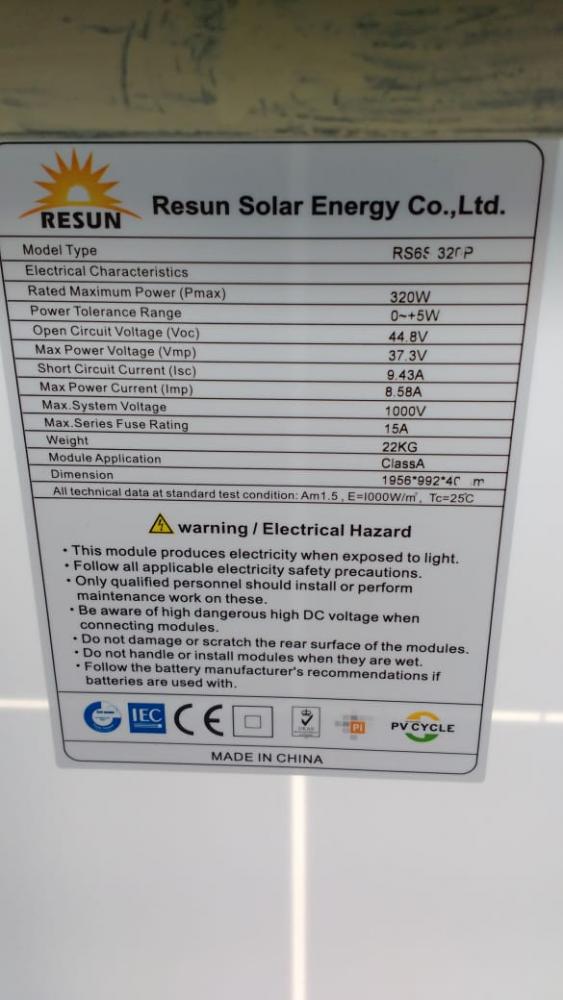

Tengo red y cuento con 7 pantallas de 320w de potnecia maxima Archivo adjunto 19990

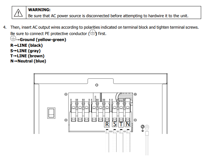

Con 7 en la serie es suficiente para que un mppt funcione.
Pero dime, no hay 230V entre ninguna fase y neutro en salida AC cuando el campo solar esta activo ??
Entre fases no midas.... tienes que medir entre alguna de las 3 fases (R S T) y neutro (N)
Archivo adjunto 19991
