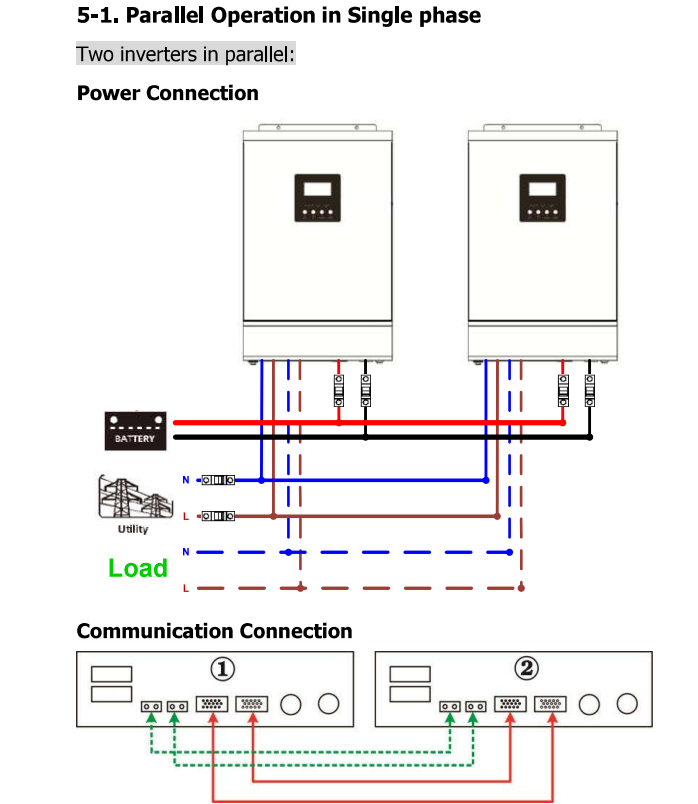

El esquema del parelelo es este:
Logicamente en un parelelo estan conectados fisicamente los AC OUT de los dos hibridos (lineas discontinuas azul y marron LOAD)
Obviamente los AC IN tambien estan conectados fisicamente en los dos hibridos (lineas continuas azul y marron UTILITY).
Particularmente aconsejo poner breakers (magnetotermicos de intensidad adecuada) individuales tanto en AC IN como en AC OUT para un aislamiento total de cada unidad (en el esquema no estan). Asi como magnetotermicos DC en conexion a bateria de cada unidad y los correspondientes magnetotermicos DC de alta por cada campo solar.
Una unidad de estas en bypass conecta internamente el AC IN con el AC OUT sin que intervenga para nada el puente inversor de cada unidad. El puente inversor es el encargado de generar la AC de salida propia (AC OUT).
Si no configuras el parelelo y mantienes el esquema de arriba puede ocurrir y asi te ha ocurrido que una unidad permanezca en bypass y la otra active su puente inversor al ponerse en modo bateria. Con lo cual al tener unidos fisicamente los AC OUT (lineas discontinuas azul y marron LOAD), la red (AC IN) se ha unido (bypass) con el puente inversor (modo bateria) del que se te ha roto: choque de trenes. Gana siempre la red.
Si hubieras configurado el paralelo quiere decir que ambas unidades a la vez pasan de bypass a bateria ya que estan sincronizadas por lo que o las dos estan siempre en bypass o las dos estan siempre en modo bateria. La sincronizacion ademas cuando ambos puentes inversores estan unidos es en voltaje, frecuencia, fase, etc repartiendose la potencia a entregar en AC OUT al 50% en tu caso. En paralelo no va cada puente inversor a su bola, va cada uno sincronizado con el otro en todo y repartiendose la potencia de salida.
