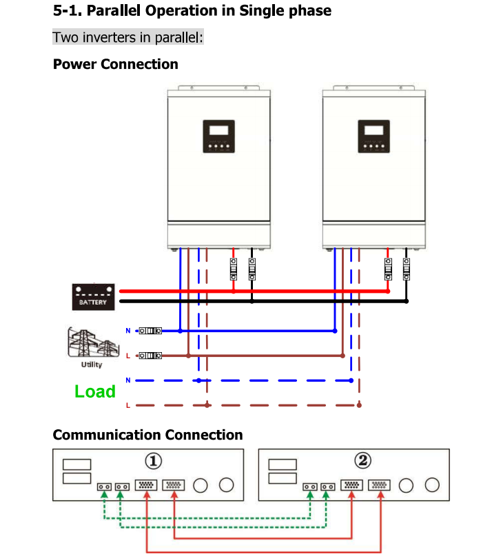

Buenas a todos! Ayer por la noche insalé dos inversores híbridos Voltronic Axpert MKSII en paralelo, cada uno connectado a un campo solar diferente, pero cuando los puse en marcha no programé los parámetros en la interfaz para que trabajaran en paralelo.
Pensaba que funcionaba bien, pues los dos estaban en marcha y daban electricidad a la casa (de la red, puesto que ya era de noche y las baterías estaban descargadas), pero hoy por la mañana, cuando ha salido el sol, creo que uno de los dos se ha roto, ya que en la pantalla de estesale inversor sale error 9, no pilla ni el campo solar ni da electricidad a la casa.
He probado de modificar el programa para que trabajen en paralelo pero ya no me deja, supongo que es porque uno de los dos está roto... Alguien tiene aguna idea de si es posible que se haya estropeado porque no había configurado los inversores en paralelo(en la interfaz) o seguro que se debe a otro motivo?

LLevan tarjetas paralelizadoras ambos ??
Has conectado los cables bien de estas tarjetas ?? Tanto los rojos y negros como los de datos.
El error 9 es que el puente inversor te lo has cargado y seguramente mas cosas. La averia es grave y cara. Ha saltado la proteccion de bateria de ese hibrido con error 9?? Si no ha saltado es posible que el puente DC-DC se haya salvado aunque no creo.
Supongo que habras unido la salida AC OUT de ambos hibridos. Mientras estaban en bypass puede no haber ocurrido nada pero si han entrado en modo bateria, o sea sin bypass, al no estar paralelizados es muy posible que las salidas AC no se hayan sincronizado y uno haya roto el puente inversor del otro.

SAT de Axpert tiene rebacas.com Habla con ellos a ver que te dicen. Pero echale 200 euros de reparacion.
No hay ningun programa para ponerlos en paralelo. Se hace con la botonera de los hibridos en el tiempo de parada que transcurre cuando pones el interruptor en OFF que es cuando se desconecta el puente inversor de la unidad. Y se hace de uno en uno, nunca los dos encendidos a la vez mientras configuras el modo PAL y menos en modo bateria y con cargas.
Lo que ha pasado es que al tener los dos AC OUT unidos, uno habra dejado el bypass mientras el otro seguia en bypass. O sea, has metido la red directamente en la salida de AC del que se te ha roto. Reza para que no haya pasado del puente inversor del roto... porque al ser de tension de placa solar alta es muy posible que si ha pasado el pico de red del puente inversor hacia el regulador tambien este ultimo haya caido. Y el puente DC-DC hacia bateria no se como le habra ido tambien. Es la peor averia de estos hibridos, digamos que equivaldria a destruccion total.
Valora el presupuesto que te den con portes de ida y vuelta.... uno nuevo via aliexpress equivalente al que tienes ronda los 600 euros.

Has montado tu mismo el parelelo ?? Es que por las preguntas que haces parece como si el parelelo lo hubiera montado otra persona diferente.
El esquema del parelelo es este:
Archivo adjunto 19917
Logicamente en un parelelo estan conectados fisicamente los AC OUT de los dos hibridos (lineas discontinuas azul y marron LOAD)
Obviamente los AC IN tambien estan conectados fisicamente en los dos hibridos (lineas continuas azul y marron UTILITY).
Particularmente aconsejo poner breakers (magnetotermicos de intensidad adecuada) individuales tanto en AC IN como en AC OUT para un aislamiento total de cada unidad (en el esquema no estan). Asi como magnetotermicos DC en conexion a bateria de cada unidad y los correspondientes magnetotermicos DC de alta por cada campo solar.
Una unidad de estas en bypass conecta internamente el AC IN con el AC OUT sin que intervenga para nada el puente inversor de cada unidad. El puente inversor es el encargado de generar la AC de salida propia (AC OUT).
Si no configuras el parelelo y mantienes el esquema de arriba puede ocurrir y asi te ha ocurrido que una unidad permanezca en bypass y la otra active su puente inversor al ponerse en modo bateria. Con lo cual al tener unidos fisicamente los AC OUT (lineas discontinuas azul y marron LOAD), la red (AC IN) se ha unido (bypass) con el puente inversor (modo bateria) del que se te ha roto: choque de trenes. Gana siempre la red.
Si hubieras configurado el paralelo quiere decir que ambas unidades a la vez pasan de bypass a bateria ya que estan sincronizadas por lo que o las dos estan siempre en bypass o las dos estan siempre en modo bateria. La sincronizacion ademas cuando ambos puentes inversores estan unidos es en voltaje, frecuencia, fase, etc repartiendose la potencia a entregar en AC OUT al 50% en tu caso. En paralelo no va cada puente inversor a su bola, va cada uno sincronizado con el otro en todo y repartiendose la potencia de salida.
