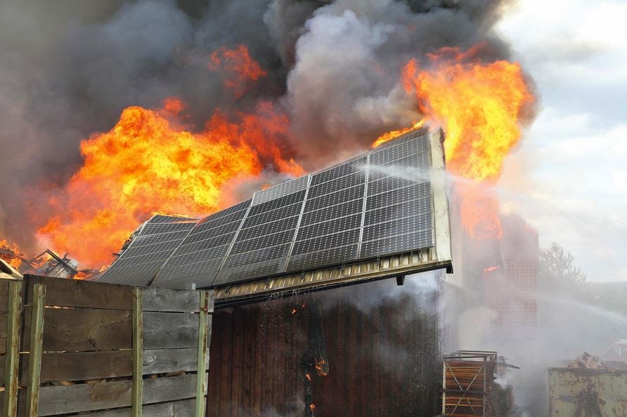

Archivo adjunto 19916
Esto es lo único que da miedo, ¿cables de doble aislamiento?, ¿extintores cerca de la instalación?, ¿conectores que diseñados para la legislación vigente?, ¿aparamenta y protecciones para niveles de tensión y amperaje reales?
El otro día en este foro uno no sabía la diferencia entre un disyuntor y un diferencial, pero le daba igual... él había visto un VIDEO.

La parte más peligrosa es sin duda la de corriente continua, por su voltaje y por las características de la corriente continua en comparación con la alterna. Sin embargo, si el instalador emite un boletín de la instalación a Industria, éstos deberán verificar que todo cumple con la normativa vigente y no entraña ningún riesgo especial. De ahí la importancia de los boletines.
