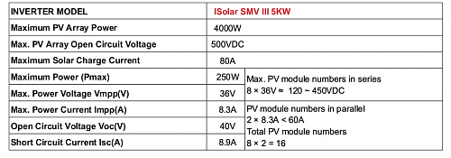

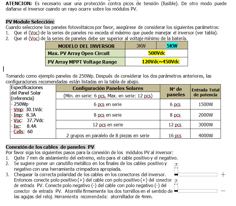

    He mirado en los manuales y no me aclaro con cuanto es el voltaje mínimo de placas y el máximo
    en el del VM III en la pagina 8 que pone un cuadro ejemplo de recomendacion de placas y veo que va de 180v a 360v
    luego en los datos tecnicos: PV ARRAY VOLTAJE RANGE: 120-240 ¿es eso?
    pero en el King.... no veo nada, supongo que se lo mismo..pero no lo se
    ¿alguien puede decirme donde lo pone?

    En la pagina 8 del VMIII el margen de voltaje optimo es de 120 a 450Vdc para los modelos de 3 y 5Kw y de 120 a 380vdc en el model de 1,5kW . El voltaje maximo soportado es de 500Vdc
    En la pagina 8 del King el margen de voltaje optimo es de 60 a 115Vdc para el modelo de 5kw y de 30 a 115Vdc en el modelo de 3kw. El voltaje maximo soportado es de 145Vdc
    Hay que diseñar el campo solar para que entre en los voltajes optimos, no yendonos al maximo y sobrepasandolo.

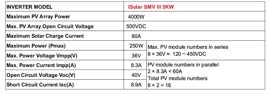

    Ahora lo tengo claro, Decirme si lo hago bien:
    Con el VM III:
    3 en serie iría muy justo para que empiece a trabajar, pues serían 123,3v y empieza a 120v
    y si pongo 4 (164,4) no puedo juntarlos a los 2 que quedan en paralelo.
    Asi que la única solucion para sería los 6 en serie: 246,6 v... admite hasta 450v
    Si amplío si ya podría 4+4 o 5+5
    limite 10 paneles: 3.900w
    Con el King: Solo cabe poner en serie 2 (82,2v) queda por encima del minimo y lejos de maximo. Cualquier otra serie no sirve.
    Y luego paralelos de esas agrupaciones de series. Limite 4000w en placas (10), pero puedo añadir mas en el futuro.
    mas futuro para ampliar (tengo mucho tejado, los paneles bajarán aun mas, lo coches también) tiene el King... si dura, que igual se chamusca en unos años
    ¿alguna diferencia entre la eficiencia de ellos por trabajar con unos voltajes de entrada tan diferentes?

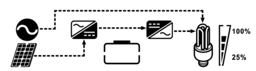

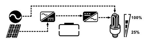

    Axpert VM III versus Axpert King-5048mgredyplacasacargas.png El 5048MG hace esto.
    Axpert VM III versus Axpert King-axpertvmiiiacoplamientoredsinbateria.jpg El VMIII o 5048GK hace esto.
    Mientras haya bypass sin bateria en ambos no pasara nada. Si uno deja el bypass y el otro permanece en bypass: muere el que deja el bypass.
    Por eso ambos deben ser iguales y con paralelizacion conectada y configurada. El VMIII o 5048GK no esta preparado para paralelo.

    Pues sigo indagando en el tema de poner las placas en dos strings diferentes.
    Se que el técnico de MPP solar me ha dicho que el limite es de 18A, pero no veo en ningún sitio del manual esa cifra, si tan importante es no pasarla no deberían haberla puesto?
    Por otro lado, al seguir buscando información, me he metido en los foros australianos, donde parece que hay mas gente compartiendo impresiones sobre estos aparatos aunque aun hay pocos como aqui por ser recientes , hay uno que por lo visto tiene 24 placas en 3 strings, son de 220w, pero no menciona los amperios de sus placas, pero digo yo, por poco que sea... son 3 strings y si sumamos Amperios, me huelo que se pasa de 18
    Un forero australiano, Coulomb, que parece entender bastante por lo que le he leído en varios post, me comenta que no hay problema, que simplemente , si llegase a 18A el inversor no los tomaría de las placas y punto, y que tampoco entiende el limite de 18A, ni que no aparezca en el manual., y que cosa distinta es el voltaje, que nunca debe pasarse de 500v
    Alguno por aqui con dos strings en paralelo y este inversor, o alguno de sus hermanos gemelos? si es asi que amperaje tenéis en placas?
    un saludo

    exupblue está desconectado Forero
    ago 2018
    25
    Predeterminado Re: Axpert VM III versus Axpert King
    Pues es ese el caso, Photon, si estoy empeñado en meter dos strings en paralelo es por que uno recibe luz solar media hora antes por la mañana, pero sobre todo el otro recibe una hora mas de sol por la tarde, al estar en dos techos diferentes.
    realmente tienen misma orientación, pero uno esta mas bajo y mas adelantado y por eso tiene una hora mas de sol por la tarde y media hora menos por la mañana.
    el resto del dia van a la par los dos.
    Pero lo de los amperios máximos a 18 me tiene loco, no entiendo lo bastante para saber si es un problema que en alguna rara ocasión llege a 19 en perfectas condiciones STC, tampoco se porque mpp solar me dice que el máximo son 18 y no lo ponen en el manual.
    por otro lado, en otros foros y videos que he visto de esos inversores, todos hablan siempre de voltios y Watios, pero nadie habla nunca de los amperios máximos
    Por eso queria ver si alguien tiene dos strings con este tipo de modelos.

    He leído el hilo y yo también tengo un 5048GK desde hace poco, aunque aún no lo he instalado ni probado.
    Sin embargo, el manual que lo acompaña difiere un poco del que ponéis aquí. No viene la posibilidad de dos strings de 10 placas de 250 W, el máximo es dos strings de 8 placas, 4000 watios. AL menos lo sugiere como máximo. Tampoco viene el apéndice último de los BMS para baterías de litio. de esto no habla nada de nada.
    ago 2018
    25
    Ok bioppc, mas o menos es lo que tengo yo como manual, pero con menos colores.
    Veras, los ejemplos de ese manual están basados en los datos de la izquierda.
    1 por desgracia no pone si son STC o NOCT, fallo grande en mi opinion, todos los manuales de los diferentes modelos vienen asi, con ese mismo ejemplo.
    2 El paralelo, esta basado con 8 placas, porque son de 250W y asi te da el máximo de 4000W, no tienen en cuenta los voltios, de hecho se queda muy por debajo de los 450, asi que en ese caso podrías sobredimensionar mas de 4000w con mas placas en cada string y aun estas dentro de los parámetros de Voltios y Amperios.
    3 lo que tienes que controlar es, según tus placas, no pasarte de 500V y en teoría, no pasarte de 18A, pero eso no lo pone en el manual, cierto es que el ejemplo no pasa de 16,8A pero no pone en nigun lado porque, ni si se puede o no.
    Según he podido averiguar, si te pasas de 500V cataplum , adios inversor, pero en cuanto a los Amperios, el único que me ha respondido claramente, y parece que entiende, ocurriría como los W de mas si pones mas placas y sobredimensionas, simplemente, el equipo no los tomaría al llegar a su limite. En el caso de los W si llegan las placas a 5000w, solo usaría 4000W, y por lo visto, si se producen 19A, el equipo solo usaría 18A.
    Por todo esto es por lo que ando con dudas.
    Haber si alguien nos puede comentar.
    14.169
    Aquí lo que mata los aparatos es la tensión, te pasas, y kaput, al saco.
    Los amperios nunca han sido el problema, de hecho cuando comenzaron con la inyección pagada a red (que luego ha sido la ruina...) se solía meter un 20-25% de potencia para que el inversor estuviese más tiempo al 100% en su salida.
    El mppt, en su calculo va a poner a trabajar a los paneles a una tensión con la que saque más amperios. Ergo, cuando le sobre porque llega a su límite lo que hará es ponerles a currar a una tensión que se parezca más a su potencia nominal.
