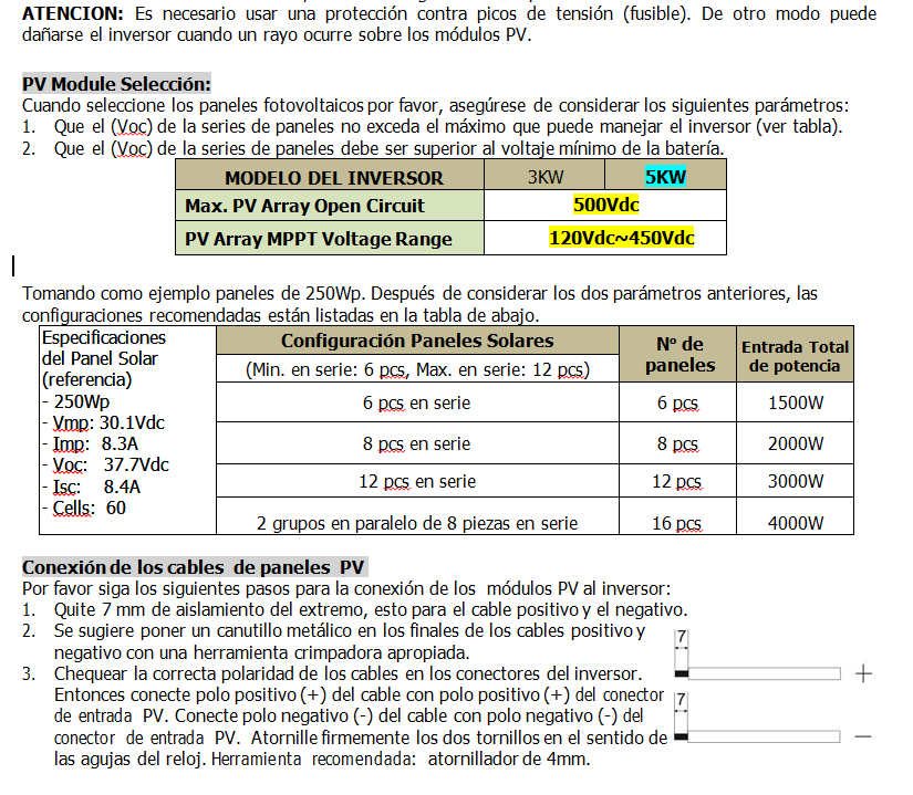

He mirado en los manuales y no me aclaro con cuanto es el voltaje mínimo de placas y el máximo
en el del VM III en la pagina 8 que pone un cuadro ejemplo de recomendacion de placas y veo que va de 180v a 360v
luego en los datos tecnicos: PV ARRAY VOLTAJE RANGE: 120-240 ¿es eso?
pero en el King.... no veo nada, supongo que se lo mismo..pero no lo se
¿alguien puede decirme donde lo pone?

En la pagina 8 del VMIII el margen de voltaje optimo es de 120 a 450Vdc para los modelos de 3 y 5Kw y de 120 a 380vdc en el model de 1,5kW . El voltaje maximo soportado es de 500Vdc
En la pagina 8 del King el margen de voltaje optimo es de 60 a 115Vdc para el modelo de 5kw y de 30 a 115Vdc en el modelo de 3kw. El voltaje maximo soportado es de 145Vdc
Hay que diseñar el campo solar para que entre en los voltajes optimos, no yendonos al maximo y sobrepasandolo.

Ahora lo tengo claro, Decirme si lo hago bien:
Con el VM III:
3 en serie iría muy justo para que empiece a trabajar, pues serían 123,3v y empieza a 120v
y si pongo 4 (164,4) no puedo juntarlos a los 2 que quedan en paralelo.
Asi que la única solucion para sería los 6 en serie: 246,6 v... admite hasta 450v
Si amplío si ya podría 4+4 o 5+5
limite 10 paneles: 3.900w
Con el King: Solo cabe poner en serie 2 (82,2v) queda por encima del minimo y lejos de maximo. Cualquier otra serie no sirve.
Y luego paralelos de esas agrupaciones de series. Limite 4000w en placas (10), pero puedo añadir mas en el futuro.
mas futuro para ampliar (tengo mucho tejado, los paneles bajarán aun mas, lo coches también) tiene el King... si dura, que igual se chamusca en unos años
¿alguna diferencia entre la eficiencia de ellos por trabajar con unos voltajes de entrada tan diferentes?

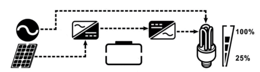

Haber si e explico, jeje.
El equipo es el pip 5048 GK de mpp solar.
ru rango según manual esta entre 120 y 450 voltios
las placas son 5 canadian 330w y estoy sin baterias, es decir auto consumo conectado a red.
por la mañana, (alguna vez me ha pasado por la tarde a ultima hora de sol, pero es raro) el equipo arranca bien, se pone a producir durante un rato, y de buenas a primeras se apaga y me quedo sin luz. La hora exacta varia según pasan los dias, pero suele caer a la misma hora mas o menos.
Puedo reiniciar el equipo manualmente o esperar 30 minutos y el solo se reinicia.
ahora bien, si sigo consumiendo mucha electricidad, normalmente se me cae de nuevo, una, dos, hasta 3 veces me lo ha hecho.
El resto del dia sin problema ninguna, a tope de consumo y no pasa nada.
por otro lado, ya que se lo que hace, si bajo el consumo de la casa, quitando calefacción normalmente, pues no hay problema, no se cuelga, funciona bien.
Por lo tanto, hasta que esta tarde ponga mas placas, que me llegan hoy en teoría, mi forma de actuar ha sido esa, apago hasta bajar de 600W, y llevo dias sin problemas, bueno hace dos dias mi mujer se olvido y yo estaba fuera trabajando y fallo de nuevo.
mi concusión, es que según consumes mas, los V bajan, no puedo decir que formula hay, pero es evidente, mas consumo menos V de las placas, y por la mañana temprano, las placas no dan lo que son capaces y llega un punto donde el aparato, no se porque, se cae. en mi opinion debería hacer bypass y no colgarse, pero no lo hace.
Es cierto que aun ando liado con el error 02 de sobre temperatura que comente en otro post mío, ya cambie las sondas y sigue dando ese error, por eso me han mandado una placa base nueva y tengo pendiente cambiarla, pero quiero probar antes meter una placa mas y haber que tal. después le cambio la placa base.
Pero lo que mas me intriga ahora mismo, haber si alguien me puede ayudar, es si puedo meter paralelo con las placas que tengo ahora, el manual dice que si, pero con placas que dan 8,4A, pero lo que no dice el manual, es que dato debo tomar, el manual de mpp solar, o la marca que queráis dentro de los gemelos, no dice si el valor a tomar es el IMP o el ISC, no dice si es de la tabla de NOCT o de STD, y tampoco encuentro nada en internet al respecto, excepto de la marca easun, el isolar SMV III 5KW, otro gemelo al mío, donde dicen que toman el IMP para el calculo, pero no dicen si es NOCT o STD.
Archivo adjunto 19882

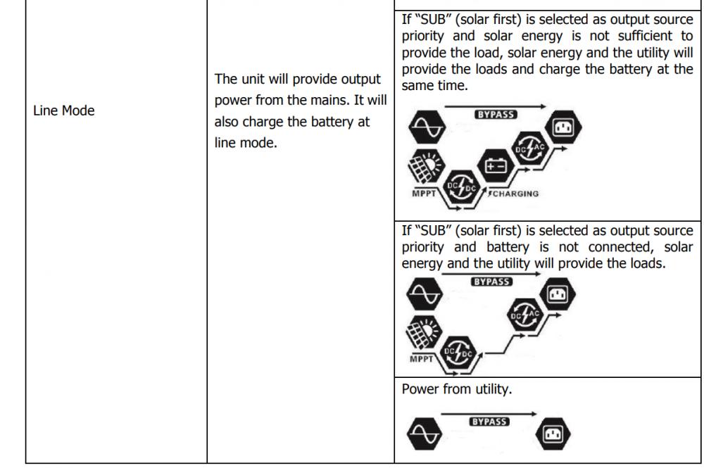

Dos inversores o uno solo no sincronizado a la red es explosion segura.
Re: Axpert VM III versus Axpert King
Pidjey
Archivo adjunto 19943 El 5048MG hace esto.
Archivo adjunto 19945 El VMIII o 5048GK hace esto.
Mientras haya bypass sin bateria en ambos no pasara nada. Si uno deja el bypass y el otro permanece en bypass: muere el que deja el bypass.
Por eso ambos deben ser iguales y con paralelizacion conectada y configurada. El VMIII o 5048GK no esta preparado para paralelo.

Pues sigo indagando en el tema de poner las placas en dos strings diferentes.
Se que el técnico de MPP solar me ha dicho que el limite es de 18A, pero no veo en ningún sitio del manual esa cifra, si tan importante es no pasarla no deberían haberla puesto?
Por otro lado, al seguir buscando información, me he metido en los foros australianos, donde parece que hay mas gente compartiendo impresiones sobre estos aparatos aunque aun hay pocos como aqui por ser recientes , hay uno que por lo visto tiene 24 placas en 3 strings, son de 220w, pero no menciona los amperios de sus placas, pero digo yo, por poco que sea... son 3 strings y si sumamos Amperios, me huelo que se pasa de 18
Un forero australiano, Coulomb, que parece entender bastante por lo que le he leído en varios post, me comenta que no hay problema, que simplemente , si llegase a 18A el inversor no los tomaría de las placas y punto, y que tampoco entiende el limite de 18A, ni que no aparezca en el manual., y que cosa distinta es el voltaje, que nunca debe pasarse de 500v
Alguno por aqui con dos strings en paralelo y este inversor, o alguno de sus hermanos gemelos? si es asi que amperaje tenéis en placas?
un saludo

Pues es ese el caso, Photon, si estoy empeñado en meter dos strings en paralelo es por que uno recibe luz solar media hora antes por la mañana, pero sobre todo el otro recibe una hora mas de sol por la tarde, al estar en dos techos diferentes.
realmente tienen misma orientación, pero uno esta mas bajo y mas adelantado y por eso tiene una hora mas de sol por la tarde y media hora menos por la mañana.
el resto del dia van a la par los dos.
Pero lo de los amperios máximos a 18 me tiene loco, no entiendo lo bastante para saber si es un problema que en alguna rara ocasión llege a 19 en perfectas condiciones STC, tampoco se porque mpp solar me dice que el máximo son 18 y no lo ponen en el manual.
por otro lado, en otros foros y videos que he visto de esos inversores, todos hablan siempre de voltios y Watios, pero nadie habla nunca de los amperios máximos
Por eso queria ver si alguien tiene dos strings con este tipo de modelos.

He leído el hilo y yo también tengo un 5048GK desde hace poco, aunque aún no lo he instalado ni probado.
Sin embargo, el manual que lo acompaña difiere un poco del que ponéis aquí. No viene la posibilidad de dos strings de 10 placas de 250 W, el máximo es dos strings de 8 placas, 4000 watios. AL menos lo sugiere como máximo. Tampoco viene el apéndice último de los BMS para baterías de litio. de esto no habla nada de nada.
Archivo adjunto 19985
Ok bioppc, mas o menos es lo que tengo yo como manual, pero con menos colores.
Veras, los ejemplos de ese manual están basados en los datos de la izquierda.
1 por desgracia no pone si son STC o NOCT, fallo grande en mi opinion, todos los manuales de los diferentes modelos vienen asi, con ese mismo ejemplo.
2 El paralelo, esta basado con 8 placas, porque son de 250W y asi te da el máximo de 4000W, no tienen en cuenta los voltios, de hecho se queda muy por debajo de los 450, asi que en ese caso podrías sobredimensionar mas de 4000w con mas placas en cada string y aun estas dentro de los parámetros de Voltios y Amperios.
3 lo que tienes que controlar es, según tus placas, no pasarte de 500V y en teoría, no pasarte de 18A, pero eso no lo pone en el manual, cierto es que el ejemplo no pasa de 16,8A pero no pone en nigun lado porque, ni si se puede o no.
Según he podido averiguar, si te pasas de 500V cataplum , adios inversor, pero en cuanto a los Amperios, el único que me ha respondido claramente, y parece que entiende, ocurriría como los W de mas si pones mas placas y sobredimensionas, simplemente, el equipo no los tomaría al llegar a su limite. En el caso de los W si llegan las placas a 5000w, solo usaría 4000W, y por lo visto, si se producen 19A, el equipo solo usaría 18A.
Por todo esto es por lo que ando con dudas.
Haber si alguien nos puede comentar.
Aquí lo que mata los aparatos es la tensión, te pasas, y kaput, al saco.
Los amperios nunca han sido el problema, de hecho cuando comenzaron con la inyección pagada a red (que luego ha sido la ruina...) se solía meter un 20-25% de potencia para que el inversor estuviese más tiempo al 100% en su salida.
El mppt, en su calculo va a poner a trabajar a los paneles a una tensión con la que saque más amperios. Ergo, cuando le sobre porque llega a su límite lo que hará es ponerles a currar a una tensión que se parezca más a su potencia nominal.
