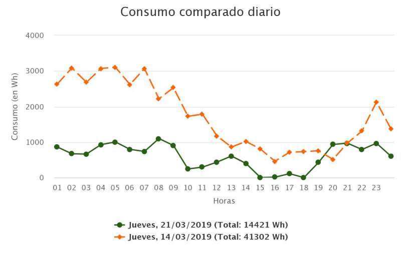

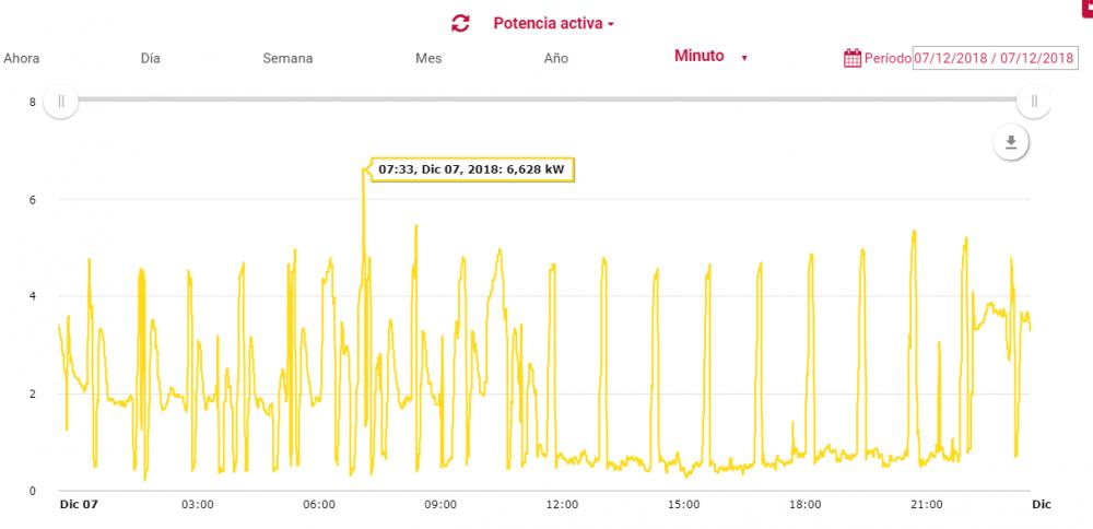

Los excedentes es complicado saberlos, ya que el consumo de la aerotermia depende mucho de la temperatura exterior, pero en invierno puedo tener consumos de 4 kwh casi todo el dia, que ahora los tengo por la noche ya que tengo programada la Altherma para que el mayor consumo sea por la noche.
Esta seria la grafica del consumo un dia frio como ayer, no se si se ve bien :(

Los consumos de 4 kW que comentas parece que son de poca duración. Creo que no te merece la pena dimensionar para ese consumo. El consumo mantenido parece que anda por 2 kW, eso es fácil cubrir con las placas, pero lógicamente deberías pasar el consumo a horas diurnas. En cuanto a las sombras, hay optimizadores que en teoría minimizan las pérdidas por sombras, pero yo he encontrado poca información sobre ellos, aparte de la del fabricante (Tigo-SMA), que habría que contrastar con casos reales.

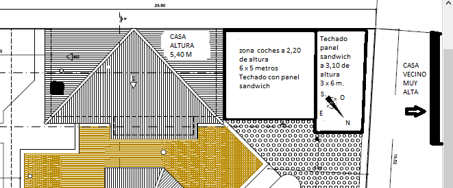

Estaría bien que nos pases un borrador/croquis sobre la superficie que tengas disponible para las placas.
Viendo la gráfica de consumo diario tipo que tienes, se puede estimar un consumo instantáneo en horas solares de aproximadamente 2,5 kWh.
En base a eso, personalmente creo que con una generación solar de 5 kWp tendrás suficiente para atacar esos consumos del día.

Gracias Andrez , pongo aqui el plano de la zona disponible para los paneles
Archivo adjunto 19574
Ambas zonas son una cubierta de coches con panel sandwich teja, con orientacion suroeste, y una inclinación de 7º, la casa del vecino a pesar de ser alta no me tapa apenas nada, pero mi casa hasta media mañana si que me tapa algo, sobre todo a la zona de 6x5 metros que es mas baja, a la zona de 6x3 metros apenas me tapa ya que es de algo mas de tres metros de alta.

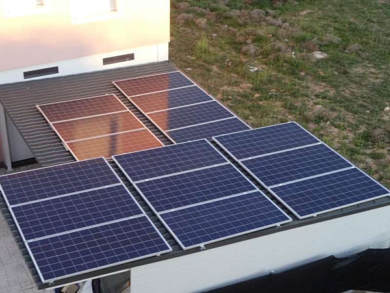

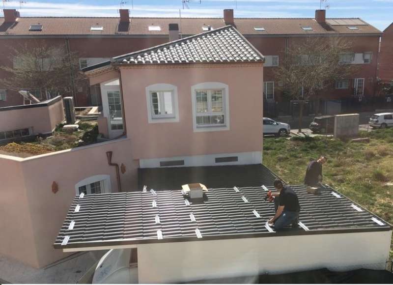

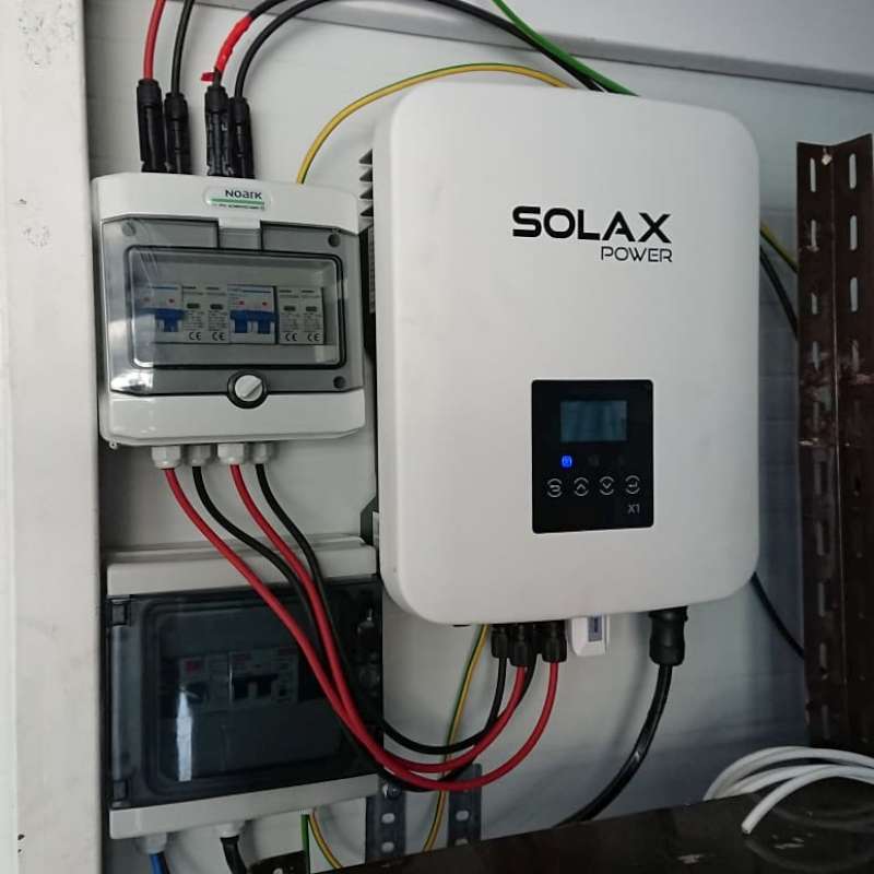

Bueno pues ya me lié y tengo la instalación de fotovoltaica, y ya la tengo en marcha, de momento encantado con los rendimientos.
Son 16 paneles CGL de 330W e inversor solax X1
Archivo adjunto 20131
Archivo adjunto 20132
Aun faltaba en esta foto llevar los cables por canaletas mejor colocados y alguna protecciond e alterna en el cuadro.

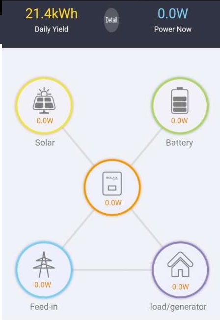

Consumo sin paneles y con paneles el mismo dia una semana despues, la fotovoltaica cubre practicamente el consumo de día.
Archivo adjunto 20135
