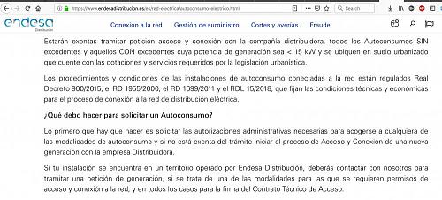

He mandado sendos correos a las direcciones de correo Acometidasproductores y distribucion de ibertrola, por telefono no me supieron decir nada.
Actualizare cuando sepa algo mas
PD: por lo que dices, parece que la normativa es algo que viene del estado... las paginas del ministerio aun reflejan la normativa anterior... y no veo que en el pasado hubiera otro documento a excepcion del infame Real Decreto 900/2015, de 9 de octubre

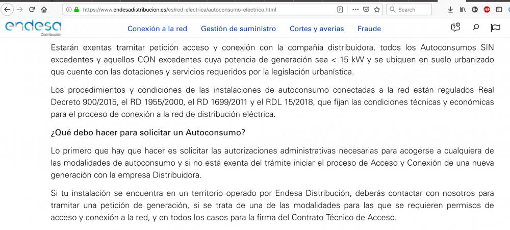

Re: Memoria tecnica autoconsumo
Pues creo que lo único que han hecho es añadir el RDL 15/2018 a la normativa aplicable, por lo demás me parece que no han actualizado el texto a la nueva normativa. ¿A que "autorizaciones administrativas necesarias para acogerse a cualquiera de las modalidades de autoconsumo" se refieren?

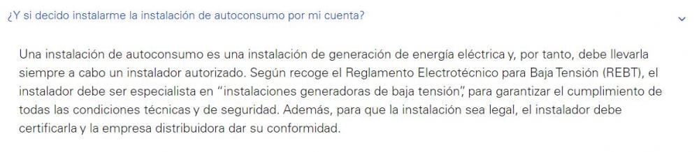

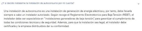

Pues parece entonces que EDE ya contempla el nuevo RDL 15/2018 según lo expuesto en su página.
P<15kW sin/con excedentes 0 problemas. Ahora falta ver que los contadores nuevos computen de forma correcta lo que se pueda volcar en las que no tengan meter antivertido, que en muchos casos lo computan todo como consumo de la red. Y en todo caso, a ver como retribuyen esos kWh volcados a la red (balance neto).
Lo que no me gusta mucho la coletilla que indican en el FAQ de P&R al final de la página indicada:
