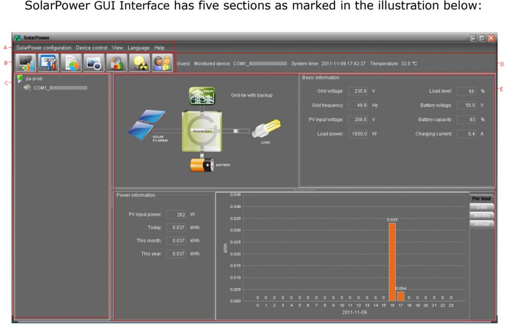

quizas esto sirva tambien? alguien lo tiene o sabe que hace, poca cosa encuentro...
WIFI BOX-Solar accessory

Os habeis mirado esto para los infini ?

Esto queria decir
