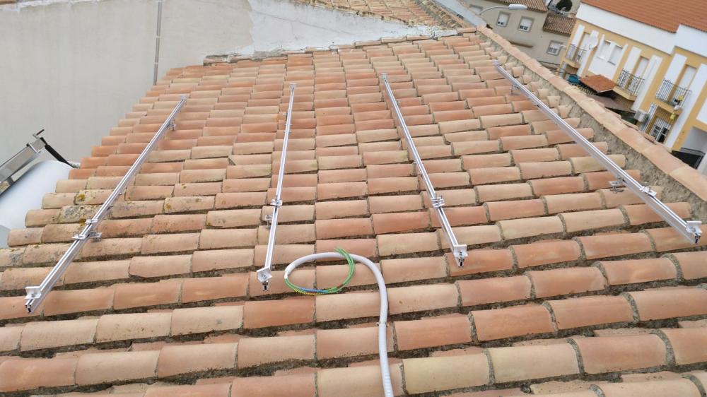

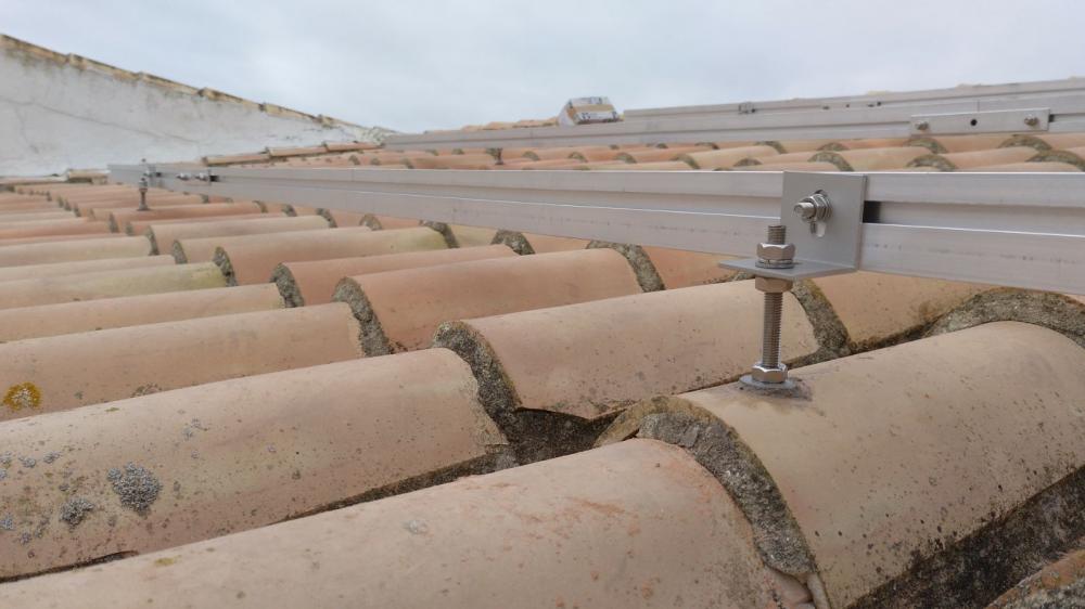

Explico mi caso, me han hecho una serie de taladros en las partes altas de las tejas que están pegadas con mortero con cal, hasta el rasillón del empalomado del tejado, después taco químico y esparrago roscado largo, a estos espárragos se atornillan las piezas que sujetan las traviesasArchivo adjunto 19028Archivo adjunto 19029

Para asegurar estanqueidad puedes pintar con caucho la varilla rosada que sale de la teja

Entiendo que tamiz sólo se usaría si es pared o ladrillo hueco para no perder/derramar químico. Si es mortero o otro tipo de material macizo la varilla va directa con químico sin tamiz.
Re: Consulta anclaje de estructuras a tejado con tejas
EA3BV
Correcto, pero ten en cuenta que el agujero debe tener un diámetro suficiente para que quede una capa del químico entre la rosca de la varilla y el mortero. Y limpiar bien de polvo el agujero antes de meter la resina.
