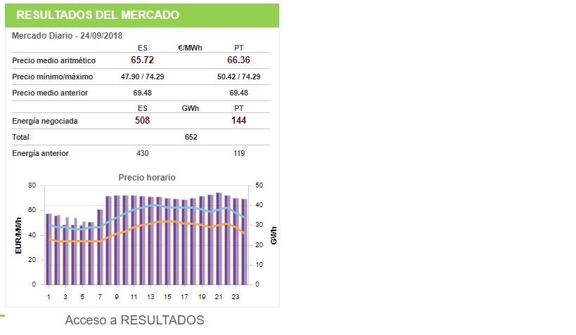

Re: Petición para que se apruebe el balance neto
Archivo adjunto 18971
Dicho de otra manera, os parecen normales pagar esos precios por generación teniendo el sol que tenemos?
Gabriel 2018
Definitivamente no; por eso somos fotovoltaicos (entre otras razones)
Pero a los políticos españoles parece que sí les parece normal, pagar esos precios ... :quemao:
