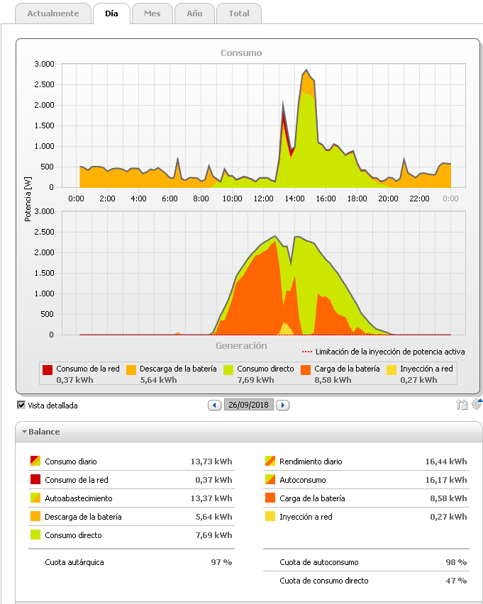

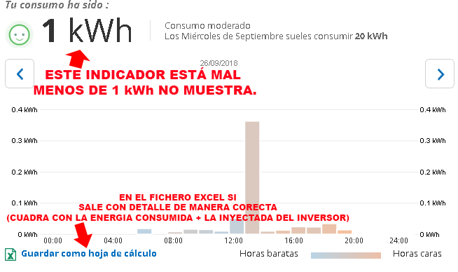

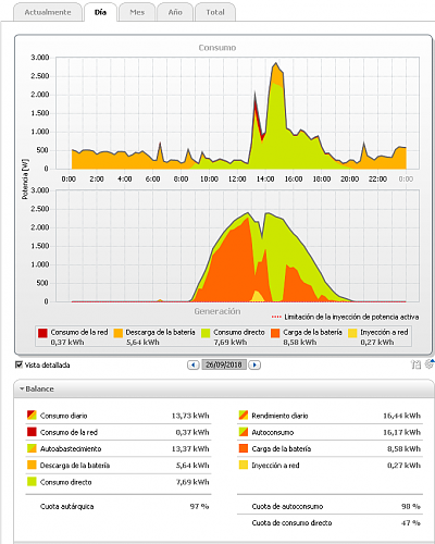

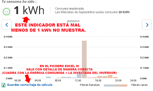

En relación a los inyectados supongo que depende de la distribuidora... pero os confirmo con 100% de fiabilidad que los inyectado suman a los facturados, a continuación (1 imagen vale más que mil palabras):
Conste que el sistema está configurado para inyección cero, no obstante, cuando se utilizan ciertos electrodomésticos que demandan de manera irregular en cuestión de 500ms (sí, milisengundos) el inversor mientras regula o no "algo" se escapa (como es el caso que podéis observar en las imágenes).
Los principales electrodomésticos que dan "por culo" son vitro de inducción (configurado en bajas temperaturas) o thermomix (igualmente configurado a bajas temperaturas).
Los aparatos que mejor funcionan:
Aires acondiciones inverter, frigoríficos, termo electrico TVs, ordenadores etc... y así cualquier tipo de demanda eléctrica que no tenga grandes fluctuaciones de energía inferiores a 1-2 segundos.

Estás seguro que los kWh inyectados se facturan, es decir, que tienes que pagar por ellos?
Parece que las gráficas que cuelgas en tu post son del SMA SunnyBoy, y efectivamente aparecen los kWh inyectados - pero realmente tienes que pagar esos kWh al final del mes? Aparecen en la factura de la distribuidora?
El contador inteligente de la distribuidora también contabiliza los kWh inyectados y los guarda en un apartado por separado; pero en la factura no aparecen (ver este hilo) ...
