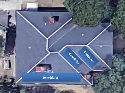

Empresa A - ppto 1
Código:14 Módulo solar Axitec 280W 60 células policristalino 1 Inversor Solaredge SE5000-HD Wave 5000VA 1 Estructura soporte cubierta con varilla roscada 10 módulos 1 Estructura soporte cubierta con varilla roscada 4 módulos 14 Solaredge Optimizador P300 (60 células) 1 Solaredge Pinza transformador de corriente 100A para Meter 1 Solaredge Meter 1 M.O. Instalación y materiales (cables, conectores, protecciones, etc.) pruebas y puesta en marcha
Observaciones: 3920 w, paneles con optimizadores, sin visita a la casa, legalización fuera del ppto, ampliable con más paneles o batería
Empresa A - 2
Código:14 Módulo solar Axitec 280W 60 células policristalino 1 Inversor Solaredge SE5000-HD Wave 5000VA 1 Estructura soporte cubierta con varilla roscada 10 módulos 2 Estructura soporte cubierta con varilla roscada 4 módulos 14 Solaredge Optimizador P300 (60 células) 1 Solaredge Pinza transformador de corriente 100A para Meter 1 Solaredge Meter 1 M.O. Instalación y materiales (cables, conectores, protecciones, etc.) pruebas y puesta en marcha 1 StorEdge Interface 1 Batería de Litio LG Chem RESU7H 7kWh Alto Voltaje

Una primera pregunta. El número de paneles está limitado por algún condicionante físico. Me sorprenden esos precios con tan poca potencia.

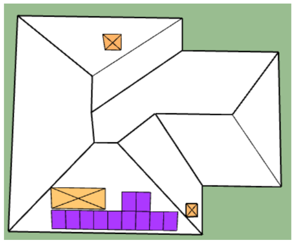

Empresa instaladora fotovoltaica Madrid
No tengo mucho espacio disponible para esto; el diseño de mi tejado es muy intrincado. Mirad este esquema para la propuesta de 11 paneles y otro para 18. Y luego está el tema de ampliarlo más adelante, cuando nos recuperemos un poco $$.
La fachada sur tiene una desviación de 10º. Y lo de color naranja son chimeneas.
P.D. Y gracias por mirarlo

En la foto de tu tejado hay una fachada a la izquierda de la chimenea grande, donde aparentemente también se podrían instalar paneles. Quiero decir, que debería ser posible montar esas 14 placas sin que nada ni nadie les de sombra

Me pongan unas placas u otras, deberán instalarse para que pueda llegar en el futuro a los 5 kW que son mi objetivo.
