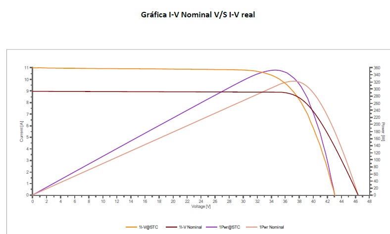

Hola a todos! Tengo una duda con la medición de curva I-V y quisiera saber si hay alguien que pueda ayudarme. Me han encargado medir las curvas I-V de varios strings 18 módulos cada uno conectados en serie (en un parque de 3MW). El equipo utilizado es el medidor de curvas marca HT modelo I-V 500W.

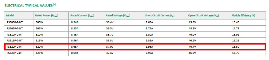

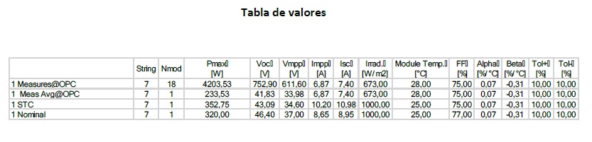

La duda que tengo es que la corriente de cortocircuito del string debiese ser la misma que la nominal de un panel (ya que estos están conectados en serie), que corresponde a 8.95[A], sin embargo el equipo me entrega una corriente de 10.98[A]. Como puede ser posible?
Los valores STC de la ficha técnica son normalizados para una irradiación solar de 1000W/m², incidencia perpendicular y 25C
Es posible que tengas una irradiación solar superior a 1000W/m²? Aunque en tu tabla de valores pone 1000W/m² ... :pensive:
Otra idea: No conozco el HT I-V 500W. Pero parece que tu has medido 233.5W por placa, con Isc=7.4A, a 28C; con una irradiación de 673W/m² - y el aparato ha calculado una Isc = 10.98A para 25C y 1000W/m²
Podría ser que la medición de la irradiación (673W/m²) no sea correcta, y deberían ser 825W/m² (sensor sucio o sombra) ?
