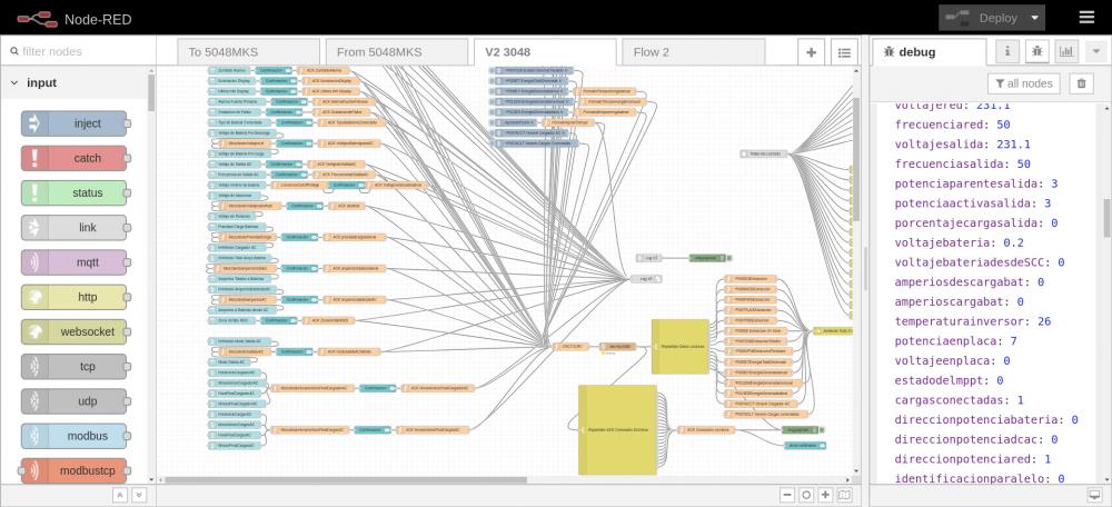

- 19/07/2019, 16:02 #48
Re: Ayuda con inversor Must PV18-5048 VHM 5KW y conexión RS485 o USB
Pues entonces el trabajo es mucho mayor como lo haces tu.
Yo lo tengo todo en NODE RED. El core es el del NODE RED con sus nodos basicos mas los dashboard basicos. A partir de ahi ya uno se va creando sus propios nodos (librerias) para adecuarlos a lo que quiere. Todo en javascript claro.
Para mi es mas lineal y grafico todo a la hora de ir programando.
Por ejemplo, esto es parte de un area de trabajo de un V2 3048 para NODE RED. Aqui estan programados toda la botonera del display mas recogida y tratamiento de datos de todos los comandos que acepta el hibrido.
Cada cajita de esas es un javascript propio. De esa forma vas por el flujo de datos viendo pasar las cosas para añadir mas, quitar, optimizar. No se, ya me he acostumbrado a esta plataforma y volver a lo clasico me cuesta horrores. Creo que para IoT es la mejor. Ademas que cada nodo es exportable por lo que a la hora de compartir es un copy paste en tu area de trabajo y a funcionar.
Pero para gustos, los colores.... por supuesto.NODERED y el Autoconsumo Fotovoltaico

- 19/07/2019, 18:00 #50
Yo llevare unos meses usandolo a plena potencia en una sola Rpi con ampliacion de USBs (en total 6) sin SDCARD pero con un SSD. La propia Rpi esta controlando 5 flujos de ese tipo (uno por hibrido) mas otro flujo para un BMV700 mas otros flujos controlando monitores de red por TCP (1 SDM 230 y un SDM620).
Debido a la cantidad de datos que maneja y escribe he tenido que poner un SSD. Una SDcard habria muerto a los pocos meses. De momento ni se ha colgado y la CPU ronda el 20% de proceso.
Yo tenia dudas sobre el NODE RED pero me esta demostrando que usando los nodos basicos del CORE es muy robusto. Otra cosa es usar nodos de otra gente que a saber si estan depurados o no. Con eso hay que tener cuidado pero usando los basicos del CORE no creo que haya mucho problema.NODERED y el Autoconsumo Fotovoltaico
