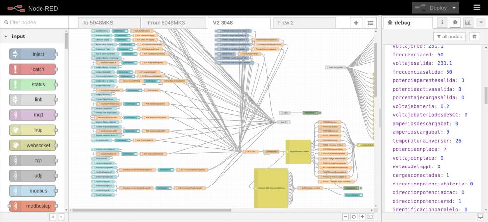

En Voltronic la recogida de datos tambien es un poco delicada. Digamos que usan dos sistemas que hacen lo mismo pero que uno es mas fiable que el otro. La capa fisica es la misma (RS232) pero el conducto es diferente, uno es USB con HID y el otro es RS232 conversion TTL a la antigua usanza.
Yo desde la Rpi he usado siempre el RS232 conversion TTL en mis javascripts ya que por el USB a veces se quedaba pillado.... no me preguntes por que.... no lo investigue mas y decidi hacer todas mis conexiones por RS232 aunque tuviera que poner conversores desde la RpiUSB hacia los hibridos.
Asi pues estoy leyendo cada 3 segundos del rs232 del hibrido y nunca se ha quedado colgado ni nada. Logico porque no hay intemediarios como si lo hay cuando metes una interfaz HID y ademas de un fabricante rarito como es Cypress.

Estas usando algo de node.js ? NODE RED y similares ? O es todo a pelo?
No me gusta usar librerías externas... o usar las menos posibles... prefiero programarlo yo. Me dedico a eso!!!!
He realizado un core al cual le vas añadiendo plugins, estilo wordpress...
Pues entonces el trabajo es mucho mayor como lo haces tu.
Yo lo tengo todo en NODE RED. El core es el del NODE RED con sus nodos basicos mas los dashboard basicos. A partir de ahi ya uno se va creando sus propios nodos (librerias) para adecuarlos a lo que quiere. Todo en javascript claro.
Para mi es mas lineal y grafico todo a la hora de ir programando.
Por ejemplo, esto es parte de un area de trabajo de un V2 3048 para NODE RED. Aqui estan programados toda la botonera del display mas recogida y tratamiento de datos de todos los comandos que acepta el hibrido.
Archivo adjunto 20582
Cada cajita de esas es un javascript propio. De esa forma vas por el flujo de datos viendo pasar las cosas para añadir mas, quitar, optimizar. No se, ya me he acostumbrado a esta plataforma y volver a lo clasico me cuesta horrores. Creo que para IoT es la mejor. Ademas que cada nodo es exportable por lo que a la hora de compartir es un copy paste en tu area de trabajo y a funcionar.
Pero para gustos, los colores.... por supuesto.

Si lo he usado... Es fácil de usar. Pero me gusta hacerlo a mí.... Y en mi caso cuando controlo un montón de cosas de la casa por seguridad...
Yo llevare unos meses usandolo a plena potencia en una sola Rpi con ampliacion de USBs (en total 6) sin SDCARD pero con un SSD. La propia Rpi esta controlando 5 flujos de ese tipo (uno por hibrido) mas otro flujo para un BMV700 mas otros flujos controlando monitores de red por TCP (1 SDM 230 y un SDM620).
Debido a la cantidad de datos que maneja y escribe he tenido que poner un SSD. Una SDcard habria muerto a los pocos meses. De momento ni se ha colgado y la CPU ronda el 20% de proceso.
Yo tenia dudas sobre el NODE RED pero me esta demostrando que usando los nodos basicos del CORE es muy robusto. Otra cosa es usar nodos de otra gente que a saber si estan depurados o no. Con eso hay que tener cuidado pero usando los basicos del CORE no creo que haya mucho problema.
