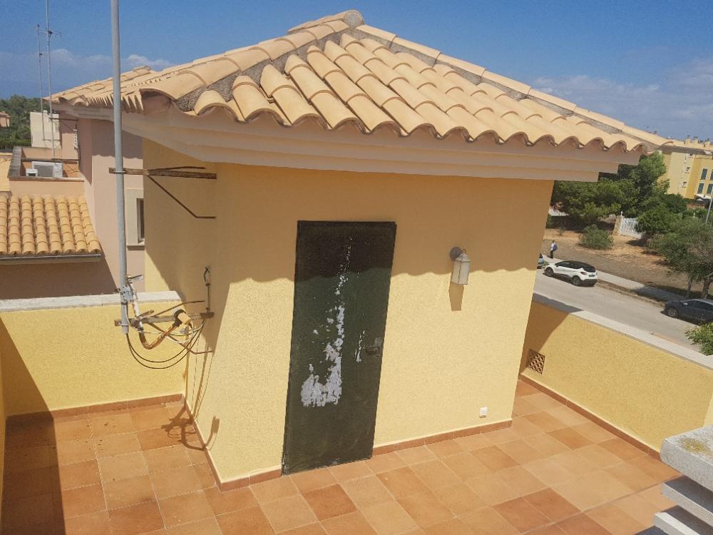

Saludos a todos, os escribo desde Mallorca, hace poco me he mudado a mi nueva casa y finalmente espero poder cumplir un pequeño sueño el "autoconsumo".
Lllevo un tiempo leyendo y poniendome al dia de los sistemas on-grid, antes de empezar a proyectar nada me gustaría que me hechaseis una mano porque estoy un poco perdido sobre como colocar los paneles y ver cuantos me caben. Antes de nada me gustaría comentar tambien que me gustaría instalar la mayor potencia posible, pues la idea fundamental es poder apoyar la aerotermia que voy a instalar en breve.

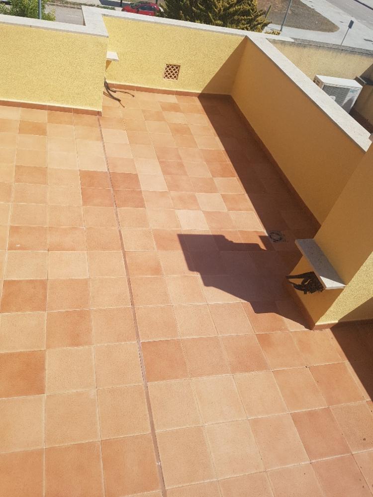

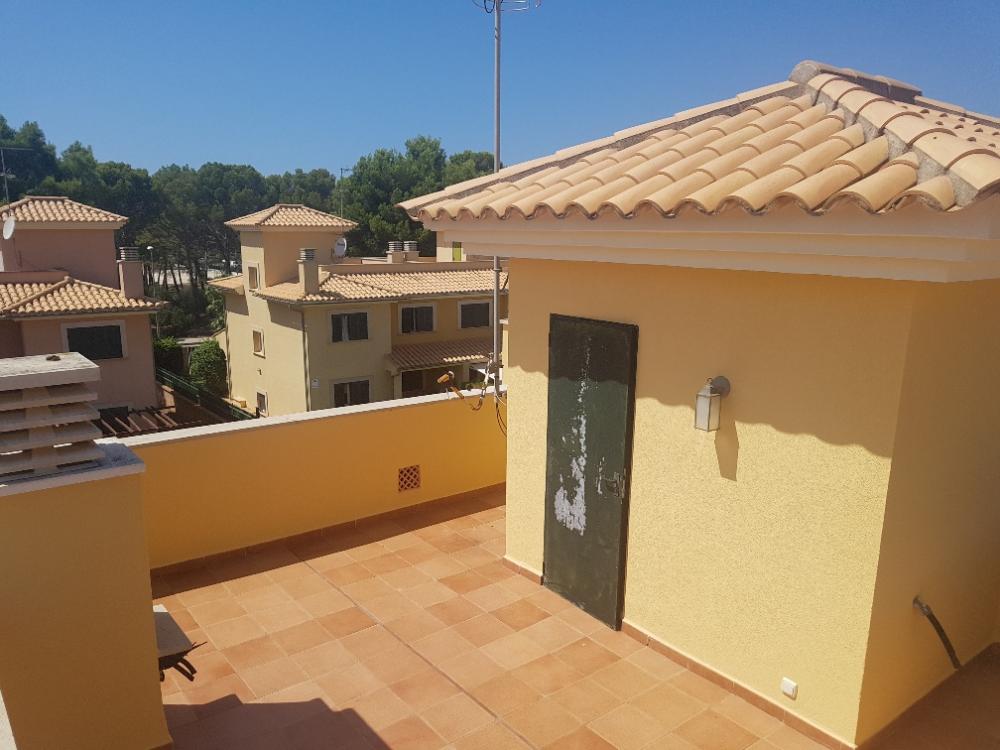

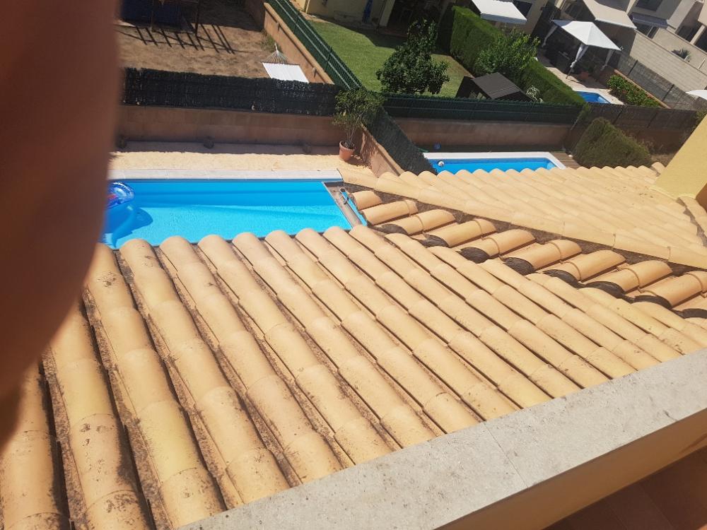

La casa tiene orientación este, así que entiendo que debería poner todas las placas mirando al sur, el problema es que el tejado es irregular, tiene una parte transitable con un torreon delimitada por un murete y despues de este hay un tejado a tres aguas. (la puerta verde esta apuntando al sur)
Adjunto unas imagenes para que sea mas facil entenderlo
Archivo adjunto 18861Archivo adjunto 18862Archivo adjunto 18863Archivo adjunto 18864Archivo adjunto 18865
Yo he pensado en poner 6 con una estructura en la zona transitable 2 encima de la torre orientadas al sur y el resto en la cubierta de la cara sur (priemera foto), el problema que tengo es que el muro me da sombra en la zona transitable por la tarde. Así a bote pronto me cabrían en total 10 o 12.
Como lo veis voy bien encaminado?

Yo he pensado en poner 6 con una estructura en la zona transitable 2 encima de la torre orientadas al sur y el resto en la cubierta de la cara sur (priemera foto), el problema que tengo es que el muro me da sombra en la zona transitable por la tarde. Así a bote pronto me cabrían en total 10 o 12 ... Como lo veis voy bien encaminado?
Tengo una casa muy parecida y he puesto 22 placas. En vez de una estructura en la zona transitable, he montado un porche, sobre el que caben 12 placas - así no hay problemas de sombra y seguimos teniendo terraza, allí arriba. Las otras 10 placas las he repartido sobre el torreón y sobre el tejado a dos aguas. La orientación es este-sur-oeste; inclinación unos 15°. Se pueden conectar todas las placas (series de 3) a un solo regulador MPPT, a pesar de ser orientaciones distintas

Muchas gracias por tu respuesta, no había caido en el tema del porche, tengo que ver si la normativa municipal me lo permite, lo que estoy pensando como alternativa es montar la estructura por encima del murete y asi evitar las sombras del mismo.
Tener strings con orientaciones distintas no te afecta mucho a la produccion??? segun veo una pequeña sombra en un panel arruina todo el string. En mi caso no voy a tener bateria por el momento y pensaba hacer strings de 6 o 7 placas directas al inversor.

Lo de la sombra es cierto y es muy molesto, especialmente con strings de muchas placas seriadas, como los piensas instalar. Yo he podido instalar las placas prácticamente sin sombras, pero he tenido que derribar una chimenea y cambiar la antena TV de sitio
En cuanto a la orientación, tengo tres grupos de placas: Sur-este, sur y sur-oeste. He hecho la prueba con dos reguladores MPPT, y me da prácticamente la misma cosecha que con un solo regulador MPPT. La razón es que la tensión de la máxima potencia, el MPP, apenas varía para orientaciones diferentes
