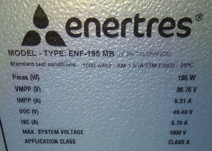

Hola, muchas gracias por responder, me imagino que según características de las placas no superaría teóricamente los 390w. He probado metiendo un ventilador potente para enfriar, pero no noto variación. Lo que no estoy seguro es si al estar conectados en serie las potencias se suman, 195+195. Sí que en paralelo se suman. Adjunto foto de la etiqueta trasera. Saludos.

Hola carlos_mm, con esas caracteristicas las placas deben ir en serie como ya indicas para que se sumen los voltajes pues el Soladin no las aprovecharía si las pones en paralelo. Comprueba que estén en serie (positivo de una con negativo de otra y el positivo y negativo que quedan libres al Soladin), verifica cableado y nos cuentas.
Si es facil el acceso a las placas podrías comprobar cuanta potencia consigues con una sola y asi puedes descartar fallo en alguna de las dos placas, otra opcion es buscar el cable y monitorizarlo con el programa oficial que es mucho mas fiable que un vatimetro.

Hola Clax. Las conexiónes van en serie, lo he comprobado tal y como me comentas (positivo de una con negativo de otra y el positivo y negativo que quedan libres al Soladin). Hace unos días había hecho esa prueba, poner un solo panel y comprobar la potencia, y luego el otro. Pero no funciona, si dejo una sola placa el soladin está off. Solo enciende cuando están las 2 conectadas. También probé con un voltímetro ambas placas y las 2 marcaban unos 40v. Me da que pensar que realmente esté bien los 260w como máximo real, y no los 390w como maximo teórico.
Intentaré conseguir el cable rs232 para ver los datos del inversor. Gracias por tu tiempo. Saludos.
