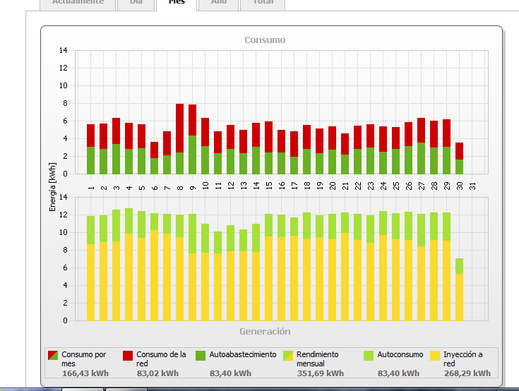

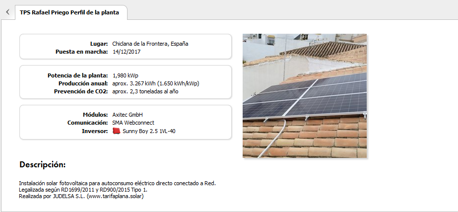

Adjunto fotos de producion en este mes para haceros unas ideas y carasteriticas de mi planta.Archivo adjunto 18755Archivo adjunto 18756
Te entiendo bien? Consumes 166kWh al mes, de los que 83kW vienen de la FV y los otros 83kWh de la red pública. Al mismo tiempo inyectas 268kWh a la red, 3 veces más de lo que aprovechas para tí mismo ... :pensive:
Si esto fuera desde un país donde existe el balance neto (o algo parecido), diría que bien, pero como dices estar en Cádiz, supongo que regalas estos 268kWh a la distribuidora. Creo que este balance lo podrías mejorar, hasta autoabastecerte al 100% ...
Yo también he hecho esa interpretación.
De todas formas, si chiclanero tiene razón y hacen lo del balance neto, poner una batería de litio ahora puede una muy mala inversión. Pero claro, hay que esperar que los que nos gobiernan tengan ganas de hacer las cosas bien y no lo que les dicte Endesa y compañía...

Así es compañeros, le estoy regalando a la compañía muchos Kw que se los cobra al vecino de al lado.
Este ha sido mi primer paso, aprovechando la subvención de la Junta de Andalucía (40%), además lo tengo todo legal para cuando salga lo del balanceneto, que de todas formas te lo exigirá la distribuidora para poder inyectar a Red. Por ahora estoy a la espera de lo que ocurra, o bajan un poco más las baterías y dar el siguiente paso. Por ahora me siento satisfecho y orgulloso de mi instalación,
