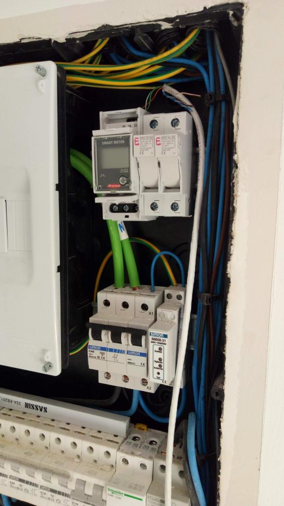

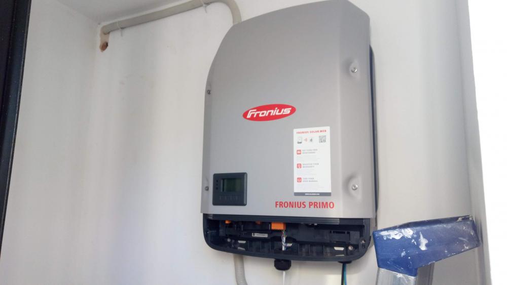

Bueno señores, después de una larga espera y ver si se resolvían las subvenciones. Al final me he cansado de esperar y he contratado la intalacion sin subvención.
La espera ha tenido una recompensa. Justo cuando estaba cerrando el contrato se aprobaba el nuevo real decreto donde se recoge la posibilidad del autoconsumo simplificando tramites y lo mas importante; EL BALANCE NETO.
Así que he dejado fuera de la intalacion las baterías rezando para que el "balance neto" no quede en el olvido por parte de nuestros queridos legisladores
Bajo esta premisa he buscado la mayor producción fotovoltaica posible. Voy a instalar;
- 15 paneles de 72 células en dos string de 8+7. En dos orientaciones diferentes, SO y SE
- 1 inversor de conexión a red Fronius Primo 4.0Kw con Fronius meter para, en principio, hacer inyección cero y en un corto plazo poder inyectar a red.
Os adelanto la primera foto de la intalacion

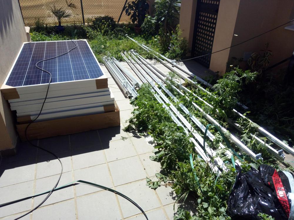

Mañana, cuando me vayan subiendo los paneles, cuelgo mas fotos...

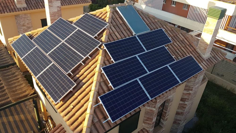

Hola, pues ya están en el tejado:

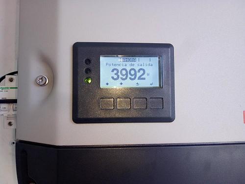

Con esta distribución tengo una producción que sobrepasa la potencia del inversor;
A partir de 4Kw el Fronius limita el amperaje de uno de los Mppt y se queda constante en 4kw.
Hay una cosa que me "mosquea"...pero me sorprende para bien. Y es que el amperaje de los paneles que obtengo es superior a lo que su ficha técnica indica para 1000w/m2 de radiación solar. Se me van a 8,6Ah.
Supongo que están en unas condiciones optimas; hace relativamente fresco aun (aprox 20ºC) y la radiación a mediodía es ya muy potente.
De momento, muy contento....Ahora a registrar la instalación y a inyectar en red. A ver que me dice mi compañía eléctrica.
