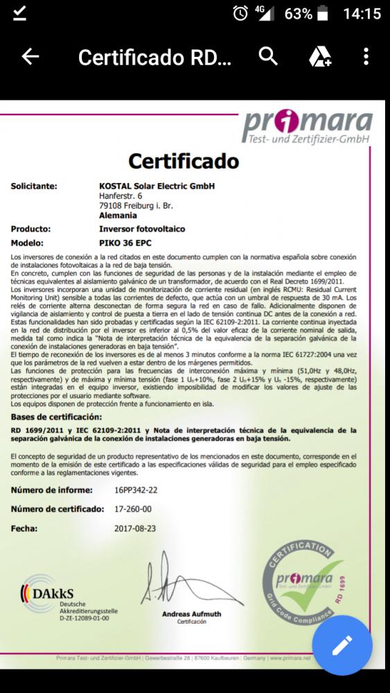

Estos son los certificados que tienen los inversores de red que conozco.
Yo me aseguraría de que vas a poder legalizar esa conexión a red.Archivo adjunto 19101

Si te fijas, cada punto es por algo. La inyección de continua es dañina para los CTs, que se quede en isla puede ser muy dañino para los operarios de la red...
Esto no lo entiendo Gabriel. Si quedas en isla, el inversor se desconecta de la red por rele, quedando totalmente aislado de ella y operando en la red interna solamente, hasta que esta vuelve y pasado un tiempo vuelve a sincronizar con la red. Ademas todos los inversores de red (cortan) hacen eso, o me equivoco.

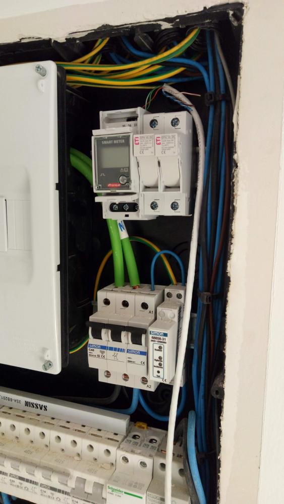

- 1 inversor de conexión a red Fronius Primo 4.0Kw con Fronius meter para, en principio, hacer inyección cero y en un corto plazo poder inyectar a red.

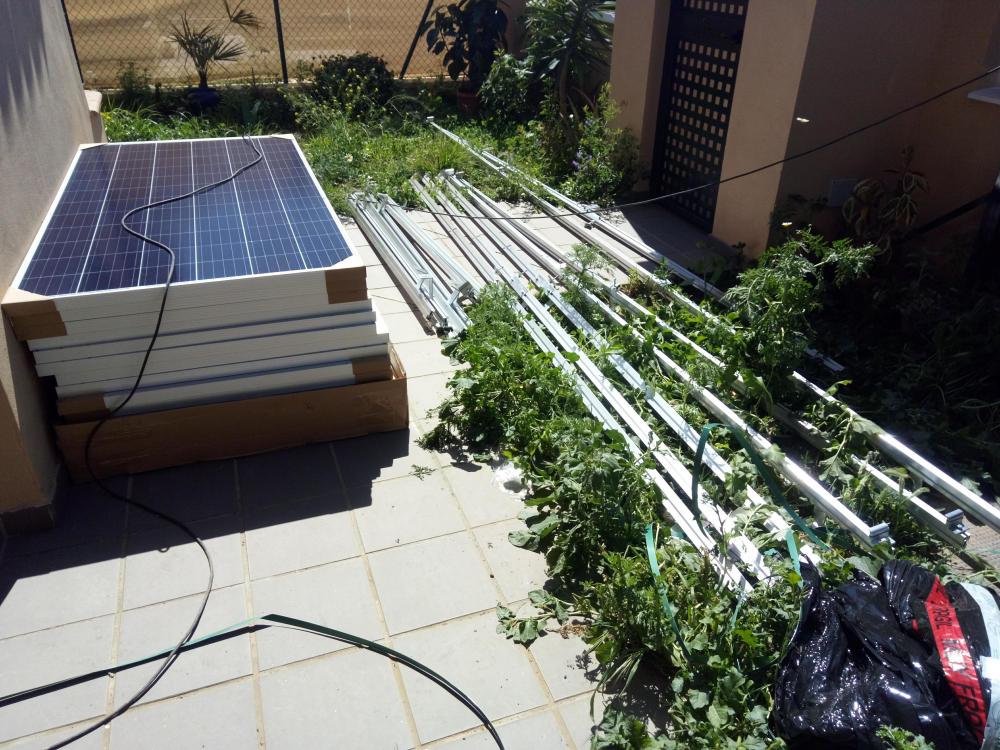

Os adelanto la primera foto de la intalacion :icon_biggrin:
Archivo adjunto 20122
Mañana, cuando me vayan subiendo los paneles, cuelgo mas fotos...

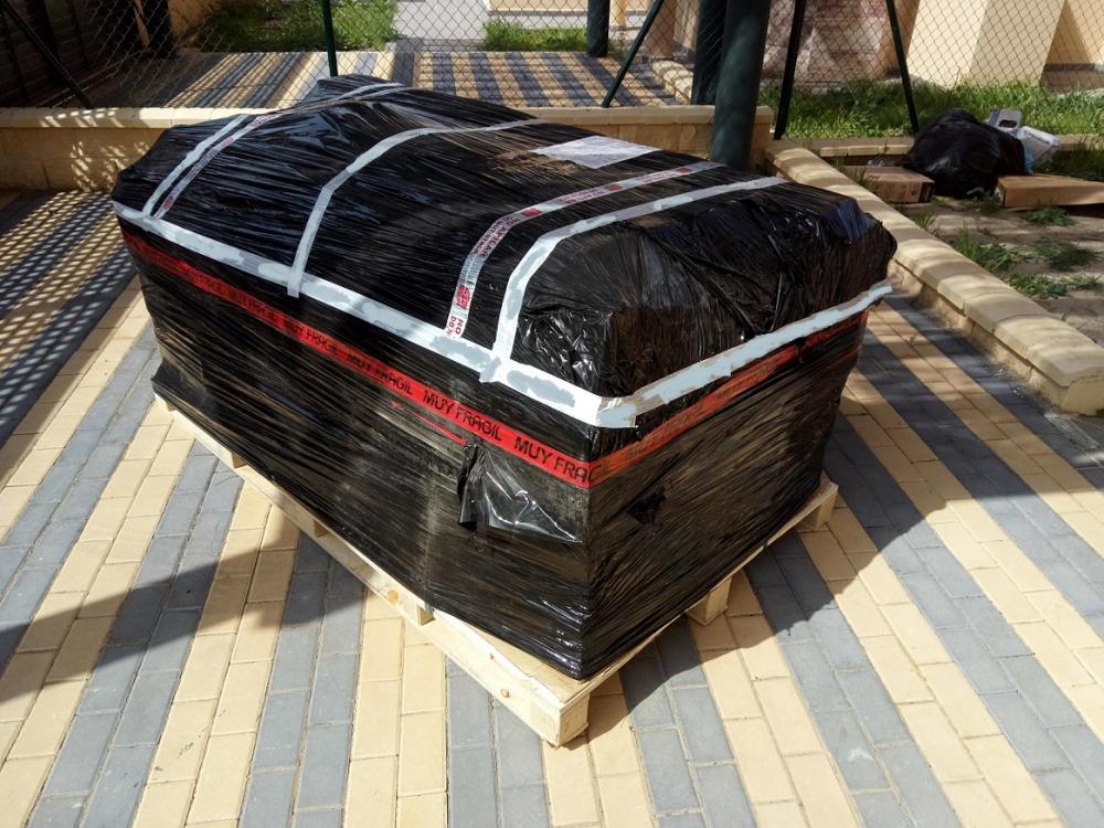

Pero, abre el paquete, que estamos intrigados por saber qué habrá dentro
enhorabuena y a disfrutarlo, je
Archivo adjunto 20138
Archivo adjunto 20139
Archivo adjunto 20140

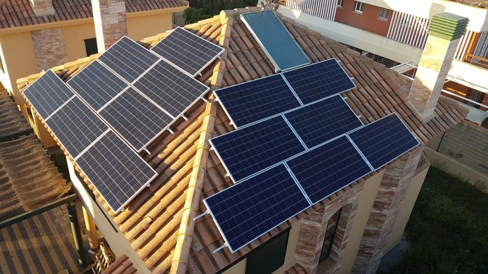

Sigo avanzando. Mañana supongo que estarán la placas en el tejado y el inversor funcionando...
Hola, pues ya están en el tejado:
Archivo adjunto 20172

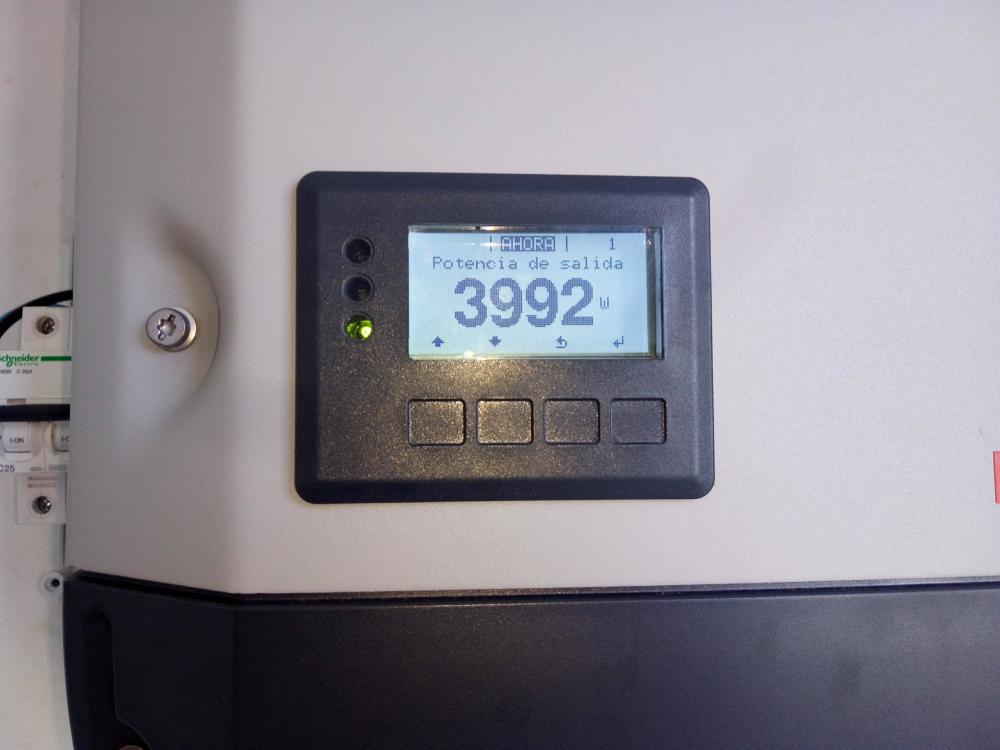

Con esta distribución tengo una producción que sobrepasa la potencia del inversor;
Archivo adjunto 20173
A partir de 4Kw el Fronius limita el amperaje de uno de los Mppt y se queda constante en 4kw.
Hay una cosa que me "mosquea"...pero me sorprende para bien. Y es que el amperaje de los paneles que obtengo es superior a lo que su ficha técnica indica para 1000w/m2 de radiación solar. Se me van a 8,6Ah.
Supongo que están en unas condiciones optimas; hace relativamente fresco aun (aprox 20ºC) y la radiación a mediodía es ya muy potente.
