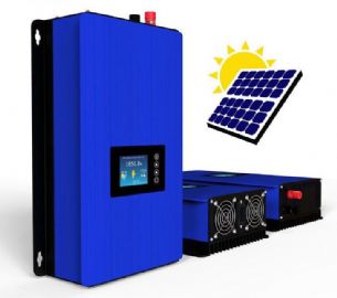

¿Alquien tiene experiencia con estos inversores chinos de conexión a red y vertido cero?
Archivo adjunto 18461
inversor-solar-de-inyeccion-a-red-de-vertido-cero-1000w-entrada-de-22v-a-60v-250-p
Todavia no puedo poner enlaces, pero en la web de martinsolar.es, lo venden. En Aliexpress y eBay, también y mas barato pero seguro que tiene aranceles e IVA.
Estos son los datos en la web:
Certificación: CE, RoHS, ISO9001
Tipo: DC / AC Inverters
Rango de voltaje de entrada: 22-60V /
Especificación: 322 * 196 * 88mm
Longitud del cable del sensor: 3 metros
Potencia de salida: 1000W
Fuente de la energía: energía solar
Naturaleza de la onda de la secuencia: Inversor de onda sinusoidal pura
Voltaje de salida: 230 VCA
Datos de entrada
Rango de voltaje de entrada 22-60vdc
tensión continua de entrada Max 25V / 60V
tensión de rastreo de potencia de pico 25V / 60V
Datos resultantes
potencia máxima de salida 1000W
Voltaje nominal 230Vac
Rango de voltaje nominal 185-265v
Rango de frecuencia 47,5 a 51,5 para 50 Hz, 60 Hz 59,3 a 60,5
Factor de potencia > 0,95
Forma de onda de salida Onda sinusoidal pura
datos característicos
Eficiencia MPPT 99%
Protección contra la sobretensión sí
Sobre la protección de la temperatura sí
Protección contra polaridad inversa sí
Protección anti-isla sí
apilable Sólo por la salida de CA
Rango de temperatura de funcionamiento -20 0 C a 50 0 C
Inversor temperatura interior -20 0 C ~ + 85 0 C
THD de corriente <5%
Voltaje THD <5%
Enfriamiento Automatico
Rendimiento del convertidor pico > 92%
Garantía 2 años

Yo tengo uno de 1000w, estoy contento con el, no le tengo puesta la pinza por que lo tengo muy separado del cuadro principal. A veces lo limito para evitar exportar cuando no estoy en casa. Se puede limitar por menu.
Lo único que me tiene un poco mosqueado es el consumo de reactiva de noche. Me consume 80VA y 0W es un poco extraño. Cuando usaba otro inversor chino no tenía ese problema o por lo menos no tan acusado. Tengo pendiente poner un medidor en en cuadro principal que me mida la potencia activa y la reactiva. Tengo un medidor de consumo típico de pinza y evidentemente no me esta contabilizando bien.

Esos 80VAR no los consume, es potencia reactiva, que no se consume ni se cobra. Lee este hilo

Gracias! Pero el tema es que si uso un medidor de consumo efergi, el típico, no me esta sumando bien los consumos de la casa ya que me suma la activa + reactiva. Vamos que estoy midiendo mal. Tengo en camino un medidor mas decente que marque la potencia activa.
Nunca se me había pasado por la cabeza medir el factor de potencia hasta que vi que no me salian las cuentas con este inversor.

Tiene buenas criticas el inversor pero para mi lo mas importante es que tengan refrigeración pasiva, que ese no se si la tiene... para que así no te genere mucho ruido ni calor !! saludos
Re: Inversor Solar de Inyección a red de vertido cero
Por lo que he visto en el video de Mcsolar, el ventilador empieza a funcionar a toda pastilla a los 1000W. Estos chinos! no debe ser tan dificil ni tan caro hacerlo funcionar de manera progresiva y proporcional a la temperatura.
El que sí tiene refrigeración pasiva es el Solax y también hablan muy bien de él. Dicen que tampoco es muy caro.
