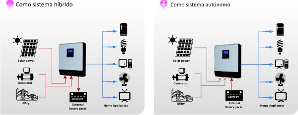

Hola foreros, me ha surgido una duda con el inversor AXPERT de 5000W.
Según las especificaciones éste se tiene que conectar a la red eléctrica, por lo que supongo que todo el consumo pasa por él antes de llegar a la instalación interior. Si la instalación interior está pensada para más de 5000W (electrificación elevada) puede haber algún problema con eso? Tendría que buscar otro inversor en este caso?
Archivo adjunto 18491

Hola alexpulidoc,
el inversor tiene que conectarse a red porque no es un inversor de aislada. En este caso, la entrada es la instalación FV en CC y la salida es la instalación de la vivienda en CA. El circuito de la FV se conecta en paralelo a la línea de alimentación de la red y no en serie. Por ello, el inversor únicamente ha de estar dimensionado para el campo fotovoltaico (del orden de la misma potencia en kWp) y no para la demanda de la vivienda.
Espero haberte ayudado. Un saludo.
Estoy viendo que me he saltado la imagen que has subido y veo que sí se puede conectar como inversor para instalaciones aisladas. En cualquier caso, si pretendes realizar una instalación conectada a red, entiendo que el inversor también funcionará sin que conectes la red como una entrada.
Entiendo, también, que lo que hace con la entrada de red es realizar la conexión entre la generación y la red, sin pasar ésta última por el circuito electrónico. No obstante, en este caso no podrías cumplir con el RD 900/2015, ya que hay que instalar un contador de generación antes de realizar el empalme con la red.
Re: Instalación conectada a red con baterías. Rentable?
Si se conectara el paralelo no habría problema, pero entonces no entiendo como hace la conmutación.
En el caso de que se conecte en serie pero no pase por el circuito electrónico supongo que podria pasar de los 5kW, pero surje el problema legislativo como dices.
No sé la verdad, miraré de buscar más información de la conexión, sino buscaré otro inversor, pero los precios se disparan bastante por lo que he visto.
No realiza conmutación, sino que varía el voltaje de manera que no se haga uso de la energía de la red.
¿Necesitas un inversor híbrido para incluir batería (ahora o en el futuro) o vas a prescindir de ella?
