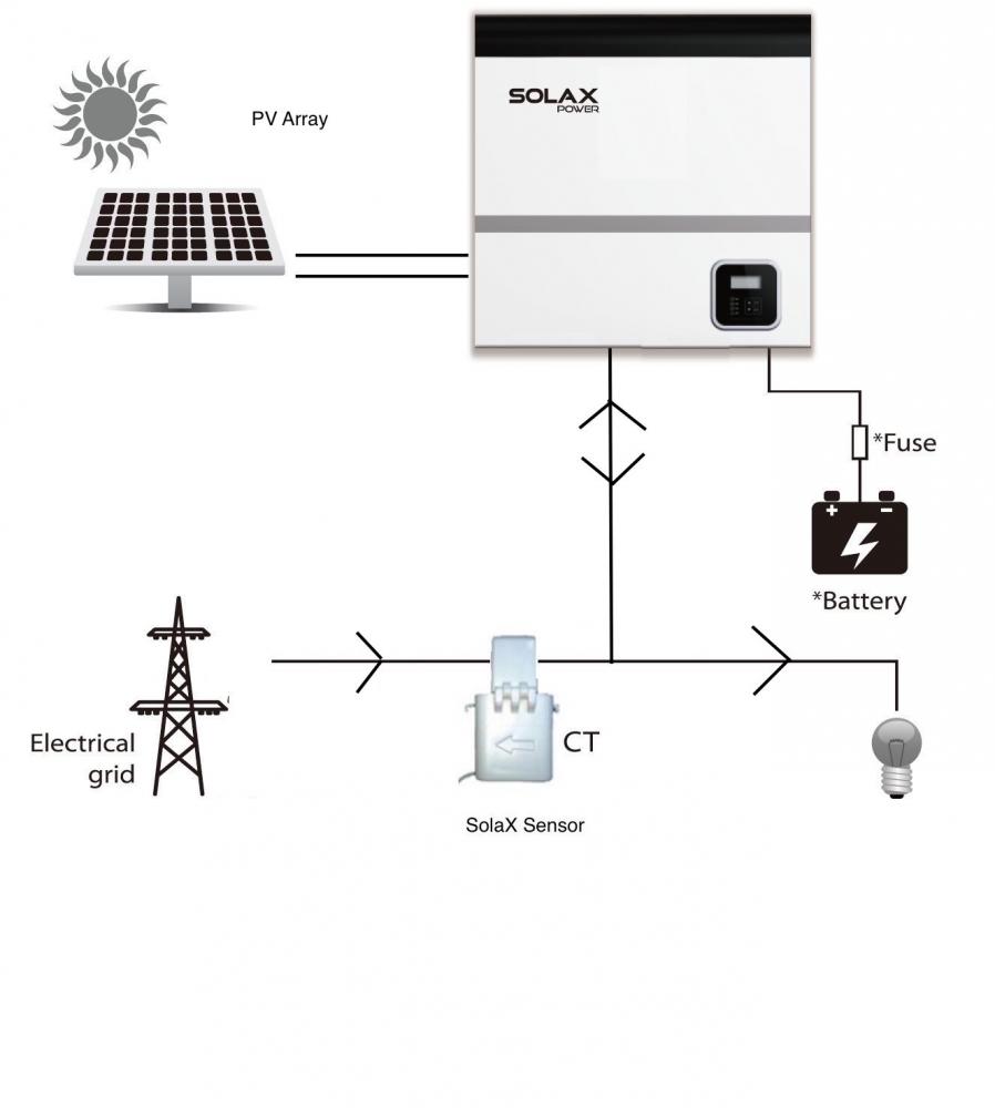

He visto que los híbridos de SOLAX, como el SK-SU5000E sí que permiten la conexión de un contador de generación, aunque el precio aumenta considerablemente. Me han comentado que sí que se puede legalizar con este modelo, así que supongo que tendrá los certificados necesarios.
Adjunto una imagen con su esquema.
Archivo adjunto 18507

Los mpp solar la serie MPI(clon de los infisolar) que es la que tengo yo sí que tiene certificados según el fabricante, los parámetros de desconexión creo que se pueden toquetear pero necesitas una clave de fábrica, no te vale la de administrador genérica.
https://www.mppsolar.com/v3/mpi-hybrid-series-2/
Mira en la pestaña de características te dice que tiene certificado ce y vde .
