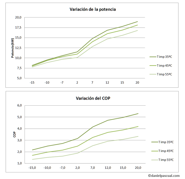

Re: Fotovoltaica, ACS solar, Aerotermia
Archivo adjunto 18312
Yo veo que de 2 a 12 grados, produce un 50% más...
Los que vivimos en el interior, sabemos que en invierno, si el día es soleado, cuando se usaría la FV, la diferencia diurna y nocturna es de más de 10 grados.
Puedes o no creerte los números y basarte en gráficas teóricas de internet... Yo ya te digo que te hablo de hechos con una de las nuevas Genia Air 8 de Saunier Duval. La diferencia, como puedes apreciar, son 12ºC, lo normal en invierno en Madrid.
