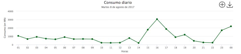

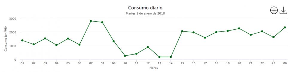

    Buenas tardes a todos,
    Llevo mucho tiempo leyéndoos y aprendiendo todo lo que puedo. Quiero comenzar con una instalación conectada a red en casa, sobre 1-1,5kWp, sin baterías. La intención es, sobre todo, empezar a aprender (estoy verde) y trastear con esto e ir aprendiendo practicando. Comento esa potencia por no empezar muy fuerte, porque la economía tampoco da para más (de baterías me olvido ahora mismo) y, porque al ser conectada a red, no sé si tiene mucho sentido instalar más potencia.
    Quiero conectarla a red para hacerla legal, y también porque donde vivo el IBI está bonificado un 15% por tener este tipo de instalaciones (térmica o fv).
    Os adjunto curva de consumo de un día cualquiera de mi casa en invierno y otra de verano.
    Sabiendo todo eso, ¿qué pondríais vosotros?
    Gracias de antemano.Comenzando con esto-captura-pantalla-2018-04-07-las-17.24.44.jpgComenzando con esto-captura-pantalla-2018-04-07-las-17.25.38.jpg

    Sale algo caro por kwp instalado con 1.5 kwp. En el precio total, lo único proporcional son las placas, pero el resto sale bastante mejor si instalas hasta la potencia contratada. Por ejemplo, la legalización te va a costar lo mismo, el kit antivertido, también y el inversor te va a costar como un 70% más, pero no el triple. En resumen, una instalación de 1,5 kW se va a unos 4.000 euros, y una de 5 kW a unos 7.000, más o menos.
    Predeterminado Re: Comenzando con esto
    @rubencp:
    Si te olvidas de la legalización por el momento, hay una opción con 2kWp en placa por ~1000 euros, aproximadamente
    Mira mi post #21 en este hilo de ALMAGAR. Creo que es un buena opción para empezar con la FV
