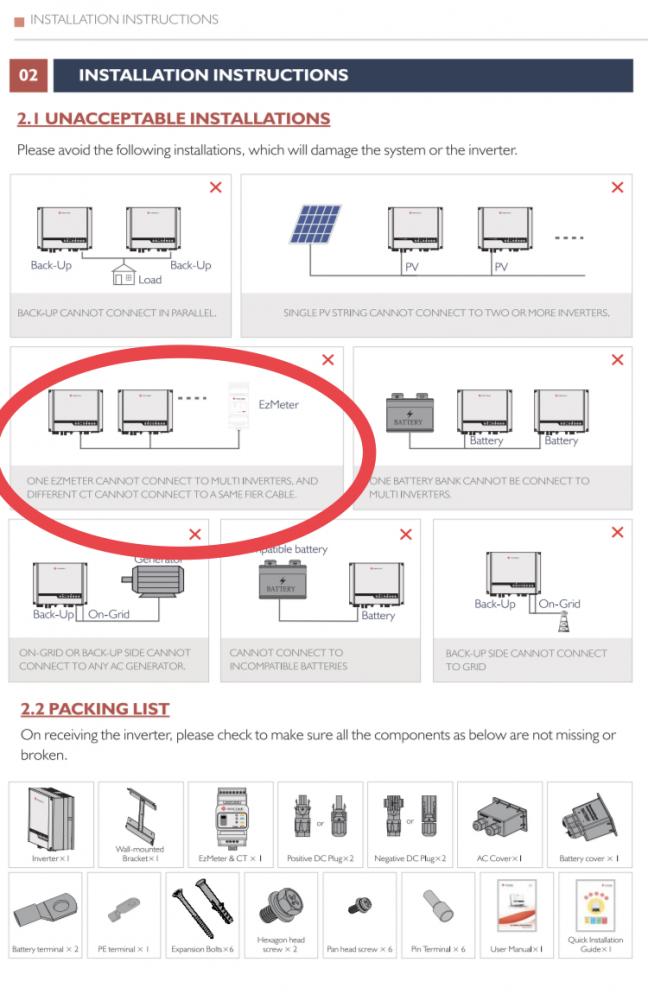

Buenas tardes, se pueden poner en serie 2 inversores Goodwe GW5048D-ES ???

NO se pueden instalar en paralelo los inversores híbridos Goodwe. Los normales (sin baterias) creo que si.
Esa era mi intención en un principio, pero lo consulté y me dijeron que no era posible con los híbridos.
Aunque que visto el resultado con el GW5048D-ES, hubiera sido excesivo la instalación de un segundo inversor.

Me lo confirmaron los del servicio técnico de Goodwe en "[email protected]". Este es un fragmento del email que me respondieron: "Apart from that,for you doubts if you can parrell another Hybrid inverter together with the present one,we had confirm with RD experts,answer is no".
Pienso que solo debe tratarse de un tema de programación de software, porque técnicamente no le veo inconveniente, puede que en un futuro lo actualicen añadiendo la posibilidad de conexión en paralelo.
Si quieres preguntaselo de nuevo y me comentas, yo lo pregunte a mediados del año pasado.

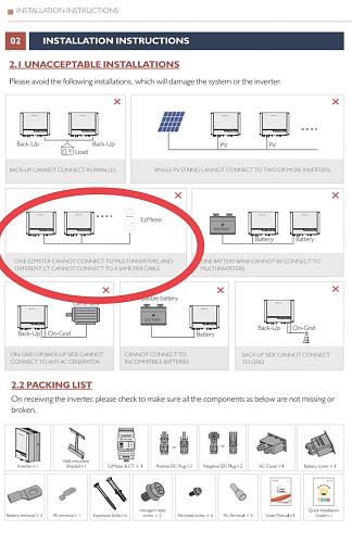

Yo estoy hablando siempre de una instalación con vertido cero, donde todos los inversores en paralelo funcionen con un único vatímetro en una misma instalación o casa.
Si cada uno tuviera su propio vatímetro montado en la misma instalación imagino que la regulación de generación FV sin verter a la red seria un caos, teniendo en cuenta la descarga/carga de la bateria. Digo yo.
Aquí adjunto una foto del manual de instalación del Goodwe GW5048D-ES:

Conozco el manual que pones, una solución es poner cada uno de los inversores con su respectivo medidor para vertido cero (cada inversor trae el suyo incluido en el paquete). Funciona perfectamente. No se hacen ningún lío.
Por ejemplo tengo una instalación con un ingeteam vertido cero y también Goowdwe híbrido con el suyo. Funcionando perfectamente, además derivador de excedentes Carlotron aprovechando todos los vatios que se producen. Estuvo también unos tres meses funcionando con Solax vertido cero. Todo mezclado con alegría. Simplemente como reto personal.
Todo es posible, tardas mas o menos en ingeniártelas...
