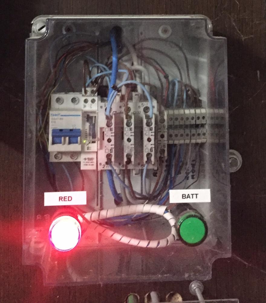

Archivo adjunto 18074Buenas compañeros, tengo esta caja con un automatico, un reloj, un rele y los dos led. El cuadro o la caja sirve para meter 220v de la Red al inversor, cuando este detecta que las baterías están bajas. Pero no tengo ni idea para que sirve el reloj, que ademas esta roto. Alguien tiene su instalación con este tipo de conexión?Gracias y disculpar pero esto algo perdido y los que instalaron esto no me prestan ayuda.

Supongo que para que cargue con tarifa de discriminación horaria.

Eso suponía yo, pero no afecta el reloj al rele.
Dices que el temporizador no funciona - pero las baterías sí se cargan? En caso afirmativo - cuando?
Hay tiempos en que el sistema funciona, chupando de batería?

Las baterías cargar siempre que hay sol evidentementem y también carga cuando las baterías bajan por debajo de 48V aprox. El reloj no afecta a nada.
De echo he seguido los cables para ver que conmutan y son dos cables que están en abierto sin conectar a nada.
Pero quería saber por que creéis que originalmente se instalo esto. A quien le he comprado la casa no tiene ni idea tampoco.

Podria ser para un alumbrado nocturno.

No tiene mucho sentido por que la señal que conmuta viene del inversor. pero la lleva a ningun lado.
Se que no esta funcionando pero quisiera saber si es normal que se monte este tipo de conexión para conectar a Red. Y si el reloj tenia alguna lógica, pero veo que no.

Quizás sea para activar la carga con la red cuando se den dos circunstancias, que la hora sea la de discriminación horaria y que el relé del inversor también esté cerrado, el que se suele utilizar para activar un generador.
