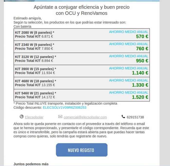

Buenas he visto que la OCU ha hecho una compra colectiva de equipos fotovoltaicos,pero no se muy bien esto como va,ya que me aseguran un ahorro de unos 500 euros anuales según equipo que monte,Estos equipos se supone que tiras de ellos mientras tienes bateria cargada y cuando no hay carga,tiran de la red general,aconsejan un cierto tipo de equipos,a mayor equipo mayor coste,pero mayor ahorro anual.el desembolso inicial me parece un poco alto,y no se si los calculos que hacen estan correctos.A ver vosotros que opinais
Archivo adjunto 18013

Yo en ese tema no voy a entrar,solo me gustaria saber esto como funciona, si los calculos estan bien hechos,si merece la pena,porque haciendo cuentas minimo 10 años para amortizarlo,por lo que me parece caro.

Pues eso, caro para el consumidor final.

Qué potencia contratada tienes, o quieres tener?
Más que caro, me parece poco rentable. Si vas a seguir conectado a la red, mejor inversor de conexión a red sin baterías y tarifa de discriminación horaria. Poco negocio se hace almacenando energía en baterías.

¿y esto como funciona,se conecta y desconecta automaticamente de la red electrica según potencia suministrada por las placas,cuantas placas se necesitan,cuanto costaria y cuanto se ahorraria?

Si te sirve de algo yo tengo instalado uno parecido al primero (2150 WP) pero sin baterias y me ha costado justo la mitad, eso si, con subvención de la Junta de Andalucía incluida del 40%.
Si lo haces por tu cuenta comprando el equipo suelto y lo instalas tú te sale mucho más barato.

Tengo 3,3KW
¿Pero esto como lo haces,y como funciona?¿cuanto se ahorra?

Tú tienes unas placas que generan una potencia en continua. El inversor transforma esa energía a alterna y la vierte a la red que llega a tu casa. Si acuerdas con la distribuidora vertido cero, pues el inversor sólo mete potencia hasta la potencia que estés demandando en ese momento y en el caso de que demandes más de lo que produce el inversor, el déficit se coge de red. En resumen, te puede interesar si tienes consumos, o puedes desplazarlos, en las horas centrales del día.
En tu caso, con 3.3 kW en placas, podrías generar unos 5.000 kWh al año. En un extremo, si no consumes nada cuando hace sol, el ahorro sería de 0, y en el otro, si consumes todo eso, el ahorro sería de unos 750 €.

De la manera que han dejado los horarios de la tarifa nocturna poco ahorraria,suelo pagar de media unos 70 euros mes,me podria bajar a 50 o 60.para que me compensara el gasto de instalacion tendria que tener consumos mas altos:con calefaccion con acumuladores o aerotermia.Creo que lo suyo seria vertir a la red el sobrante y que la compañia nos pague por esa electricidad,pero eso es otra historia

Pues me parece carísimo..sin compra colectiva de equipos, cualquier electricista del pueblo te lo puede hacer por la mitad.

Pues si vas a ahorrar 10 o 20 euros al mes, mejor olvídate del tema...
