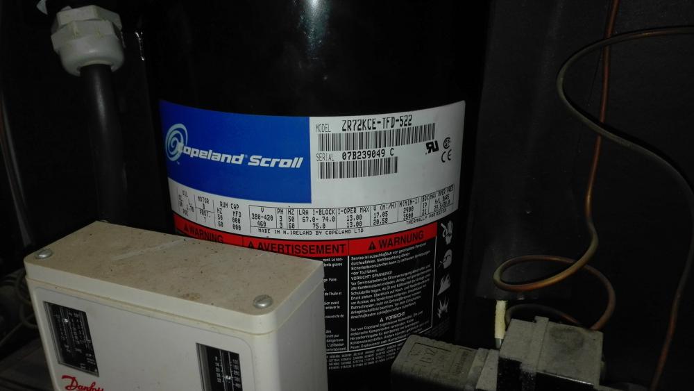

Tengo geotermia instalada: (trifasico) 4kw consumo. Todo electrico.
Mi pregunta:
Instalo potencia 2-3 kw pico y inversor 3kw con fronius de autoconsumo. Instalo bomba de calor de 1.5 kw aproximadamente para aprovechar sobrantes. El inversor que proponen es un fronius primo de autoconsumo, con Smart Energy Meter.
El problema que veo es que en los casos como el mio, que querré ampliar a baterias en el futuro, me obligará bien a canviar de inversor o bien o añadir otro elemento que me permita derivar a baterias.
Es así? con que elemento se puede añadir la función "hibrida" sin renunciar a la inversion realizada con este inversor monofasico de autoconsumo?.
La otra opcion seria invertir más cantidad en placas y apostar por inversor trifasico de autoconsumo híbrido para aprovechar la bomba de calor geotermica al maximo tanto en invierno como en verano. Ésta opcion me genera muchas dudas que espero me podais aclarar un poco, ya que no quiero que cuando ponga baterias no sea compatible o simplemente no sea la mejor opcion con expectativas futuras de almacenamiento. Todo esto teniendo en cuenta que la inversión se dispara por el precio del inversor de 5KW trifasico.
Evidentemente tambien tener en cuenta el coche electrico que vendrá por supuesto
Ya hace tiempo que voy detrás de instalar fotovoltaica y veo una buena oportunidad para entrar al lío.
En definitiva, que hariais vosotros en mi caso?

El inversor trifásico que indicas me parece apropiado.
En cuanto al depósito de inercia, si la bomba de calor es de baja temperatura, el depósito de inercia puede ser poco efectivo, ya que para almacenar mucha energía necesitas mucho volumen, pero vamos que con el suelo es suficiente.
Las bombas de calor inverter pueden funcionar sin problemas a cargas parciales. Te lo pongo con un ejemplo.
Imagina que en un momento dado, la potencia que sale del inversor es de 2 kw, lo interesante sería que la bomba en ese caso, funcionase al 50%, para no consumir nada, o poco, de la red. Si el día ha sido poco soleado, por el día funcionará poco la bomba, y por la noche más, pero supongo que tendrás tarifa de discriminación horaria.
A ojo, en un día soleado, puedes sacar unos 25 kwh eléctricos, que con geotermia y baja temperatura puede tener una cop alta, estimo que puedes sacar unos 100 kwh térmicos, que si la casa no es excesivamente grande, puede ser suficiente. Veo muy interesante lo que pretendes.

Lo que pasa que el sistema no es inverter, tiene más de 10 años la máquina, y aunque funciona como un tiro con un cop de 4 efectivamente, no sabria como se puede modular a un 50% un compresor con una entrada de 2kw en fotovoltaica como decias en un dia con poca irradiación. De hecho si se pudiese conseguir lo que dices seria una pasada. Si sabes como hacerlo o alguien lo ha hecho, por favor que lo comente.
Pondrias entonces un hibrido de 5kw para poder almacenar además los excedentes? que opinion os merece esta marca (Fronius)?
Re: COLECTIVO SOLAR AUTOCONSUMO 500 VIVIENDAS
Si no es inverter, pues la estrategia es otra:
Si el día va a ser soleado, dejamos la máquina encendida poniendo el termostato a unos 28ºC, para que no corte, de 11:00 a 16:00. Con eso te aseguras de que haya potencia suficiente. Cualquier cronotermostato te puede hacer esto.
Si va a haber nubes, pues mejor dejarlo apagado.

La verdad es que tienes un dilema importante...
La máquina tiene a favor que funciona bien, con buen COP, pero tiene 10 años y es trifásica...
Si fuese monofásica, lo del híbrido sería mucho más factible.
Plantéate la opción de cambiar a una máquina de aerotermia monofásica. Por el día, con sol, va a tener un COP similar al que tienes ahora. Son inverter, y de una manera u otra, se va a poder modular la potencia.

Podria intentar cambiar el compresor y poner uno monofasico, pero aprovecharia la geotermia que los pozos me costaron una pasta... y por la noche, cuando hace frio el COP con geotermia casi duplica en comparación con la aerotermia, cuando se baja de 0º me refiero.
Ya lo he pensado muchas veces no te creas, seria más sencillo todo monofasico, pero a que te refieres que en monofasico seria más factible el híbrido, por el precio?. Resulta que fronius en monofasico no hace hibridos.... lo cual me descoloca..., tendria que poner un cargador aparte....

Pues preguntaré a ver si seria posible sustituir el compresor por uno monofasico. Simplificaria mucho las cosas la verdad aunque supongo que saldrá caro.
Me ha dicho el tecnico que es posible cambiarlo por otro de menor potencia, aproximadamente 9 kw monofasico, podria ser una buena solucion.

Pues si puedes ponerlo monofásico, quizás se posible que dejes el trifásico y puedas alimentar el compresor con un variador de frecuencia, de cara a reducir el pico de arranque por si alguna vez decides aislarte.
Dejando ese tema aparte, mi recomendación es esa, inversor de red y unos 6 kwp de placa. Es importante que elijas uno que tenga homologación de "vertido cero", aunque eso supongo que ya lo tendrá en cuenta el instalador.

Me comentó el instalador ayer que ahora en monofasico le ponen un elemento paralelo como bien dices, un variador para el arranque, para evitar el pico de arranque, así como un control más moderno acorde con lo que se instala hoy en dia. Tengo que informarme con él a fondo para poder tomar una decisión. Hasta entonces no puedo comprar inversor, hasta que tenga claro si cambio el compresor o no.
Lo del inversor, tiene que ser con vertido cero efectivamente.

Aparte, si instalas un variador, tienes la posibilidad de modular "algo" la potencia del compresor. No va a ser como un inverter, en el que tienes la posibilidad de modular del 10 al 100% de potencia, pero sí que podrás modular de un 75-80% a 100. Algo es algo.
Que te lo haga alguien que sea experto en el tema, porque hay que tener en cuenta que la relación tensión/frecuencia es lineal(bombeo con desplazamiento positivo), no como en una bomba centrífuga, donde la relación es cuadrática. Mejor, ve aportando lo que te proponen y lo vamos viendo.

hola Mr FV,
Me tienen que pasar presupuesto de cambiar el compresor a monofasico y de paso optimizar el control etc, lo que puede subir unos 2000 euros.
Pero la verdad, no se si puede valer la pena, aparte los gastos adicionales de cambio a monofasico, boletines, etc...
En cuanto al Hibrido, supongo te refieres al de 5KW: Inversor Híbrido SolaX SK-SU5000E.
Me puedes dar un ejemplo de un posible transformador de monofásica a trifásica?, En cuanto a la potencia, tendria que ser de 5kw, si consume aprox 4kw el compresor?
Me gustaria saber lo que consume realmente el compresor, pero no me voy a comprar unas pinzas trifasicas solo para este menester, tendria que mirar de que me dejen unas y ver exactamente el consumo. De hecho alomejor con esta foto alguien lo puede saber:
Archivo adjunto 17988
Tambien está el tema del arranque, me tendrian que poner un elemento que mitigue el arranque verdad?, sino me podria cargar inversor o transformador.
Entonces, si pongo inversor de red monofasico, transformador para el compresor..., supongo que deberé modificar a monofasico mi instalación de paso.
Cuando tenga coche electrico, supongo que será mejor tener monofasico verdad??
Gracias por vuestra ayuda.
Hola culebras,
por partes:
1. Puedes calcular el consumo con una pinza amperimétrica monofásica. Simplemente mides el consumo en amperios de una de las fases, multiplicas por 230 y luego multiplicas por 3 (3 x 230 x I). Así tendrás una aproximación bastante confiable del consumo instantáneo del equipo (digo bastante confiable porque el voltaje no será exactamente 230/400V ni se medirá el coseno de phi). Estas pinzas cuestan 15€ en Amazon.
2. En el equipo pone que el amperaje máximo por fase es de 13A, pero este dato suele estar inflado y es mejor que lo midas.
3. Para las potencias que mencionas, será necesario que te vayas a un inversor híbrido para baterías de alto voltaje (400V). En el caso de SolaX y para trifásica, serían estos: https://ecotarius.com/123-hybrid-three-phase
4. No obstante, en mi humilde opinión, y si no tienes muchas más cargas trifásicas, tu solución pasa por realizar en tu casa el siguiente esquema: se pasa toda la instalación a monofásica, alimentando todos los consumidores desde una sola fase y dejando las otras dos inutilizadas. Entre los consumidores trifásicos y la instalación monofásica se pondría un transformador de los que te comento. Todo este cambio es relativamente sencillo y poco costoso. Además, el inversor fotovoltaico te costará menos y tu tasa de autoconsumo aumentará. No obstante, la potencia de tu instalación fotovoltaica estará limitada a 5kW en monofásica (que debería ser suficiente).
5. En los siguientes enlaces puedes ver unos transformadores y un variador (que tiene la misma utilidad que los transformadores y más) de monofásica a trifásica:
https://www.torytrans.com/transforma...dores-de-fase/
https://www.zuendo.com/variadores-22...-kw-75-cv.html
6. En cuanto al cargador de EV, no es mejor ni uno ni otro, sino que depende. El monofásico tiene la limitación de trabajar hasta 32 amperios, lo cual equivale a 7,4kW @ 230V. Generalmente, la mayoría de cargadores llegaría a 22kW en trifásica (32A x 230V x 3). Pero claro, dudo que vayas a querer contratar una potencia tan elevada en tu casa. Si lo que vas a pretender es integrar la instalación fotovoltaica, la geotermia y el cargador EV, yo te recomiendo el de MyEnergi. Con un par de pinzas, el cargador va nivelando la carga en función de otros consumos que tengas y la producción fotovoltaica en el momento, de manera que nunca te salta el interruptor de control de potencia: myenergi.uk/product/zappi/
Espero que te sirva. Si tienes muchas dudas al respecto, mándame un privado y te paso mi número de teléfono.
Un saludo!
Por cierto, SolarEdge también dispone de soluciones con batería de 400V, tanto en monofásico como en trifásico, pero son bastante más caras.
Huawei también tiene, pero su potencia está limitada a 4kW.
Sin duda, las baterías de alto voltaje son la tendencia en el mercado, aunque todavía es un mercado muy nuevo.
