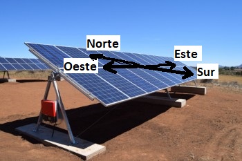

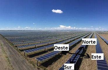

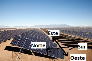

Voy a hacer un resumen de los seguidores a 1 eje horizontal, para tenerlo claro. Estas son las opciones:
- Seguidor 1 eje horizontal, eje de rotación E-O sin inclinación, con movimiento N-S:
Archivo adjunto 17670
- Seguidor 1 eje horizontal, eje de rotación N-S sin inclinación, con movimiento E-O:
Archivo adjunto 17671
- Seguidor 1 eje horizontal, eje de rotación N-S con inclinación, con movimiento E-O:
Archivo adjunto 17672
¿Cuál es la que corresponde con tu instalación?

Gracias por tu atención Adrian,
La disposición es la de la foto es la de E - O rotando sobre el eje N - S.

Adriancm
Eso es la foto 1, 2 o 3?
Foto 2.
Re: Distancia entre filas de Paneles (Seguidor 1 Eje Inclinación )
Vale, entonces ya me queda claro.
La distancia entre tus filas de paneles no va a depender de la elevación del sol a mediodía, sino más bien de a partir de que hora te puedes permitir dejar de producir energía. Cuanto más juntes tus filas, menor será el intervalo de tiempo en el que produzcan correctamente. Es decir, a la salida del sol empezarán a recibir el sol por completo un poco más tarde, y al atardecer dejarán de recibirlo antes.
