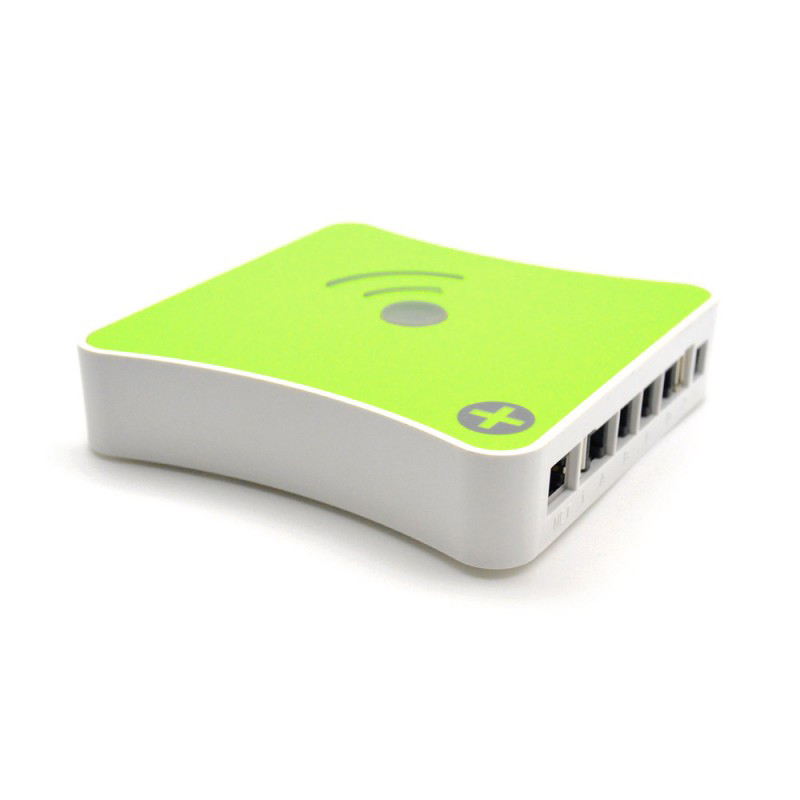

Hola a Todos y feliz año nuevo:
A mi instalación le he acoplado un sistema domótico que me permite medir, controlar, hacer estadísticas, etc. Ademas se pueden manejar relés, enchufes y muchas cosas. Yo lo tengo que cuando la producción sea mayor que el consumo de la casa, se me encienda un calefactor. En el futuro irá a un termo eléctrico que ademas, y mediante un dimmer, intentaré que sea proporcional a lo producido de mas. Se pueden crear reglas, temporizadores, macros y scripts en PHP.

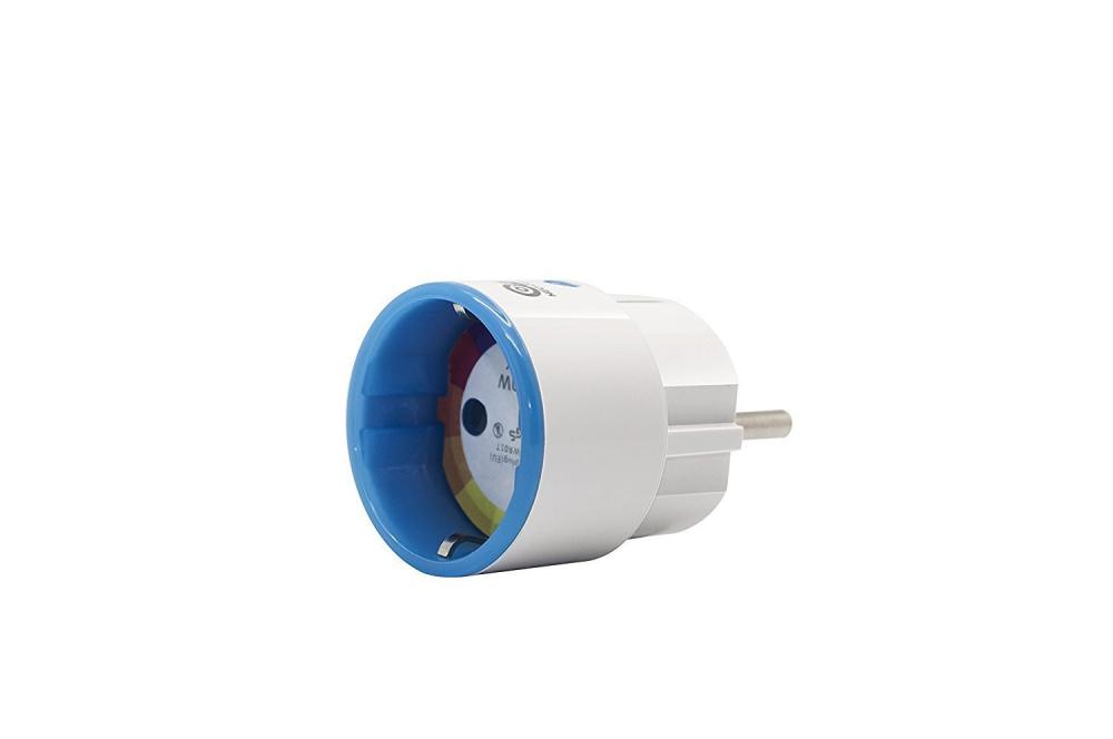

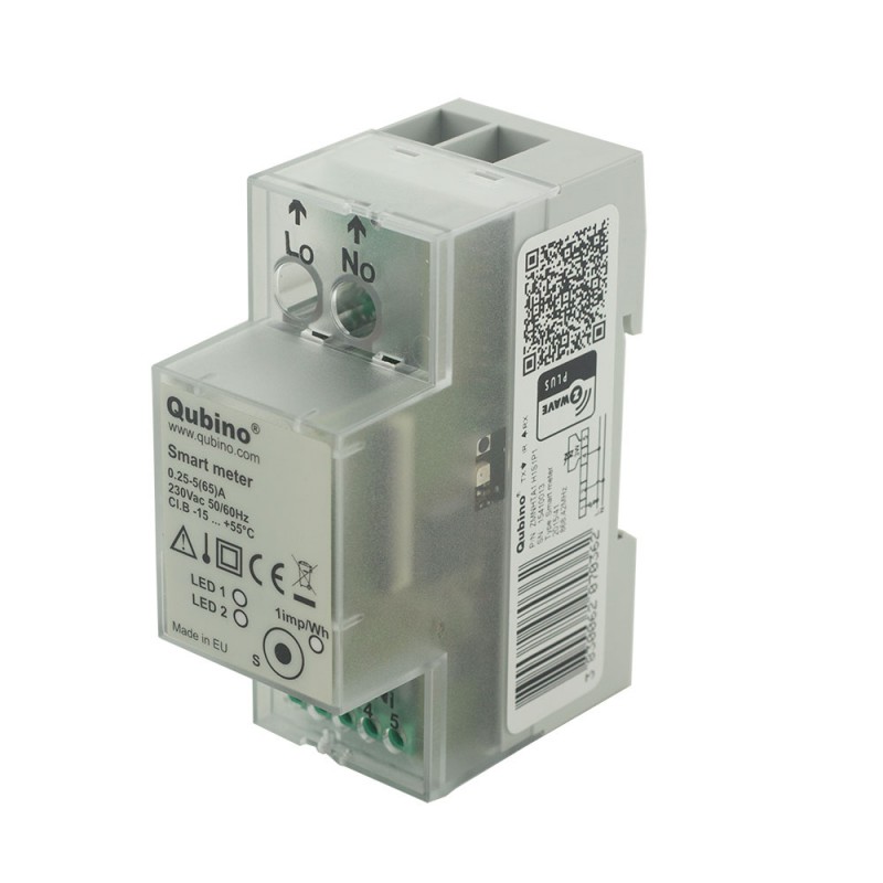

El sistema se compone de un controlador domótico Eedomus+, dos medidores Qubino Smart Meter y un enchufe Neo Coolcam con medición de consumo. En total me ha salido por unos 480€. Es caro pero es muy versatil y además lo utilizo para controlar mas cosas de la casa; luces, temperatura, persianas, etc.

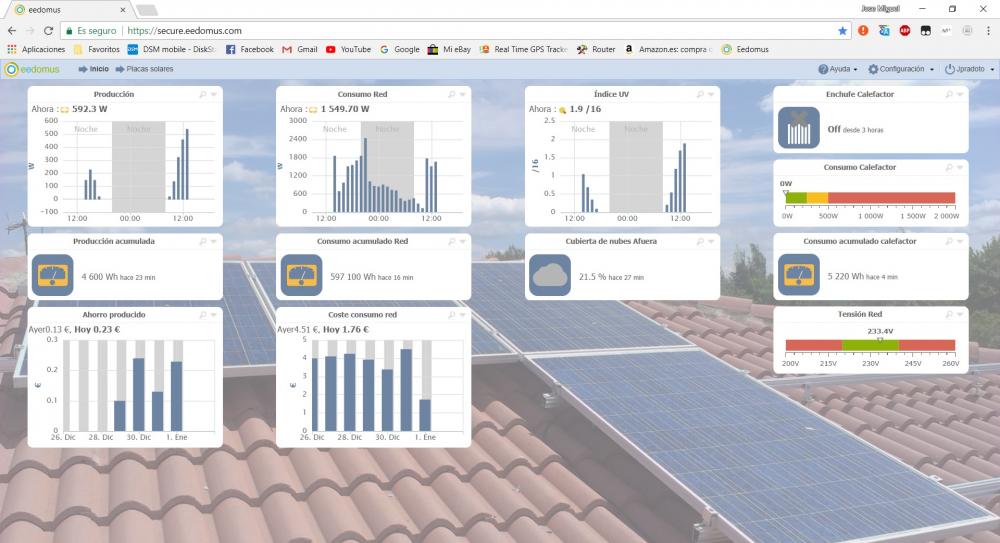

Se puede acceder y controlar via web, desde el móvil con aplicación. Os pongo una captura de pantalla de sistema. Si quiere mas detalles no tiene nada mas que preguntarme.

Tengo un Qubino Smart Meter a la entrada de la compañia electrica en el cuadro. Con el mido lo que entra o sale (con bastante precision). Luego con Eedomus tengo unas reglas que me activan el termo cuando el Smar Meter da valores negativos es que se está exportando.

Tengo dos Qubino Smart Meter. Uno mide la producción solar, está conectado entre el inversor y el cuadro de la vivienda, en mi caso en el cuadro de proteccion de alterna del inversor. Y el otro Qubino está a la entrada de la red de la compañia, midiendo lo que consumimos o exportamos. Este ultimo si nos da valores positivos es que estamos consumiendo de la compañia y si da valor negativo es que estamos exportando.
La regla con Eedomus seria a groso modo: Si consumo de red es <0 entonces activo el relé con la carga que quiera hacer funcionar. Si esa carga son por ejemplo 500w, entonces la regla para apagar seria mas o menos: Si consumo de red >600, entonces apago el relé. Le ponemos 100 vatios mas.
Mi sistema del termo tiene tres reles con tres cargas de 300, 600 y 1.200w. Entonces segun el excedente y la produccion activo una u otra.
