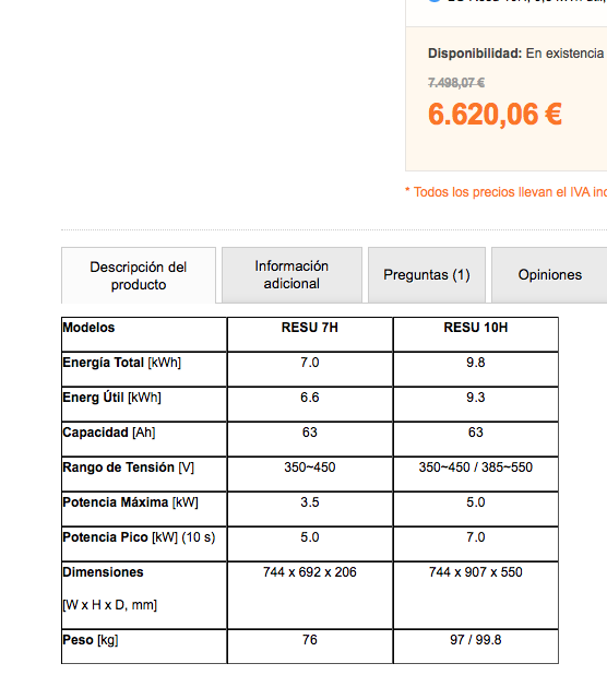

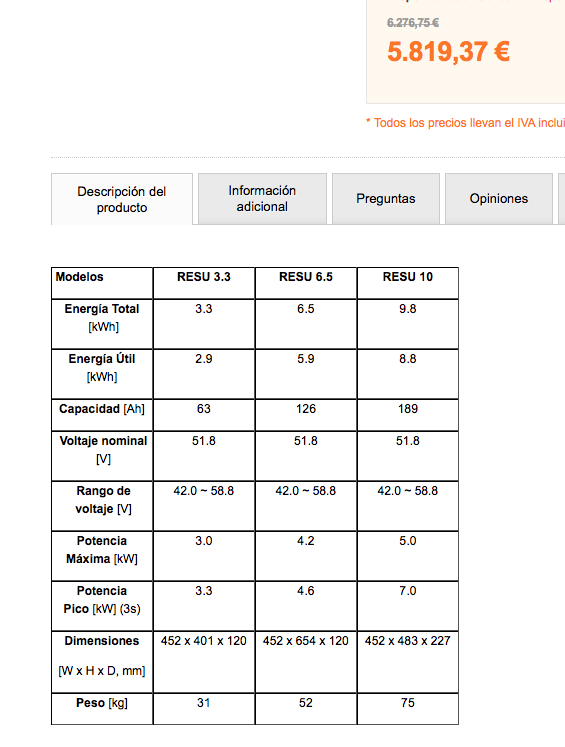

- 01/12/2017, 12:30 #6
Re: Nueva instalación de autoconsumo conectada a red. Novato con muchas dudas.
Estaba comparando por Kw y tras leerte, me doy cuenta que eso es lo que puede dar energía de golpe, digamos y no la capacidad.
Te pongo dos ejemplos, fíjate en la última columna de cada imagen, ambas son de 9,8Kw/h la de 400V tiene la mitad de Ah y vale más cara. No lo entiendo a no ser que sea mejor para el inversor o algo así.
Para mi instalación ¿es preferible de 400 o de 48V?
- 01/12/2017, 12:54 #7el_cobarde Invitado
Disculpa que te corrija, pero no son kW/h (kilowatios dividido por horas), son kWh (kilowatios multiplicado por horas)
kW/h es una unidad sin sentido, mientras kWh es una unidad de energía - y kW es una unidad de potencia
Vamos a ver ...
- Batería 1: 400V con 63Ah son 25.2kWh y la batería cuesta 5600 euros
- Batería 2: 48V con 126Ah son 6.0kWh y la batería cuesta 4400 euros ...
No lo creo! Los datos de la segunda batería no me cuadran, no me puedo imaginar que una batería de 6kWh sea tan cara - y el supuesto precio de la batería no. 1 me parece demasiado "atractivo" para ser cierto
- Para inversor off-grid con regulador, batería de 48V, porque el regulador funciona a 48V
- Para inversor on-grid con tensión de entrada FV a 300-500Vdc, mejor batería de 400V

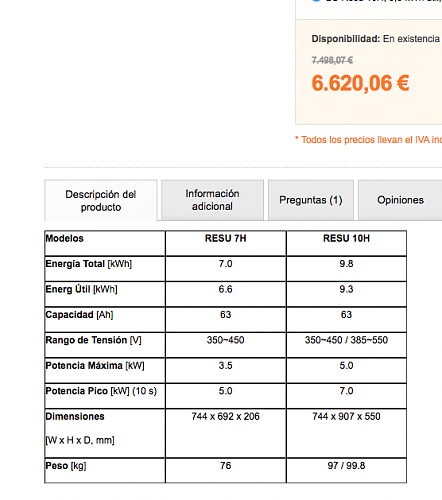

- 01/12/2017, 13:06 #8
Justo me has respondido cuando estaba modificando mi post anterior, te he dejado dos pantallazos de baterías con los mismos Kwh para que la comparación sea más ajustada.
Dame tu opinión por favor.
Mi instalación será on-grid pero es monofásica de 230V entonces las de 400V seguirían siendo la mejor opción?
- 01/12/2017, 13:23 #9el_cobarde Invitado
Las dos baterías tienen la misma capacidad en kWh (9.8kWh); contendrán el mismo número de celdas Li-Ion 18650 - la de 48V más grupos en paralelo y la de 400V más en serie
Es precio de la batería de 400V es algo superior al de la de 48V, no sé por qué - posiblemente sea porque el "battery manager" incorporado es más caro para 400V ?
No basta con decir que la instalación es on-grid, hay que especificar con que componentes se realiza
(no sé si tienes en cuenta, que la tensión de la red es AC, pero la de la batería DC ?)
