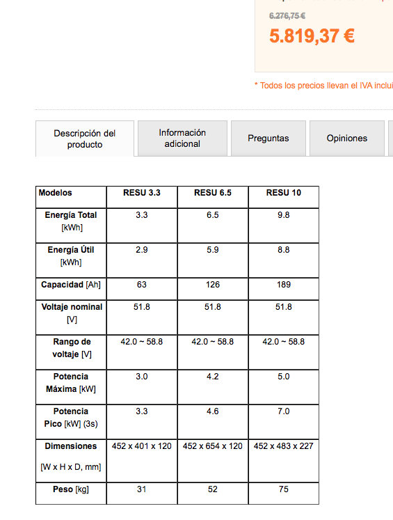

Estoy mirando baterías de litio y hay una diferencia de precio abismal entre las de 48V (Menos caras) y las de 400V (más caras). Supongo que será porque así ayudan al inversor a no tener que pasar de unos voltajes a otros tantas veces o no sé si será otra razón.
Pero si tienes en casa monofásica a 230V estamos en las mismas, tiene que transformar los 400 también...
Re: Nueva instalación de autoconsumo conectada a red. Novato con muchas dudas.
Ventorrillo
El precio de una batería con la misma capacidad en kWh no debería depender de la tensión !
A ver si comparas una batería de 48V con 200Ah (por ejemplo) con otra batería de 400V, también con 200Ah
La primera tiene una capacidad de 9.6kWh y la segunda, de 80kWh(!) - la segunda es "8 veces más batería"

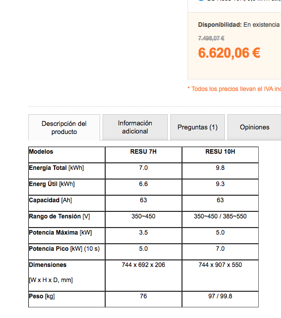

Estaba comparando por Kw y tras leerte, me doy cuenta que eso es lo que puede dar energía de golpe, digamos y no la capacidad.
Te pongo dos ejemplos, fíjate en la última columna de cada imagen, ambas son de 9,8Kw/h la de 400V tiene la mitad de Ah y vale más cara. No lo entiendo a no ser que sea mejor para el inversor o algo así.
Para mi instalación ¿es preferible de 400 o de 48V?

te he dejado dos pantallazos de baterías con los mismos Kwh para que la comparación sea más ajustada
Las dos baterías tienen la misma capacidad en kWh (9.8kWh); contendrán el mismo número de celdas Li-Ion 18650 - la de 48V más grupos en paralelo y la de 400V más en serie
Es precio de la batería de 400V es algo superior al de la de 48V, no sé por qué - posiblemente sea porque el "battery manager" incorporado es más caro para 400V ?
