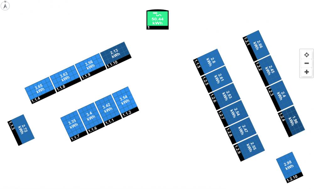

Respecto a la caída del rayo, ya lleva unos días funcionando el sistema, en cuanto me llegó el meter nuevo y lo que ha salido al ponerlo en marcha es que se han ido también dos optimizadores que los acabo de recibir esta noche, a ver si mañana me subo aprimera hora y los cambio y ya veo todo perfecto de nuevo.
Para los que estáis pensando poner este sistema, estoy encantado, os pego un pantallazo para que veáis como se identifica inmediatamente los paneles que no producen o que producen de manera anormal y que también sin tener que subir a puentearlos ni nada, el sistema descarta esos que están mal y el resto sigue produciendo a pleno rendimiento sin depender de ellos.

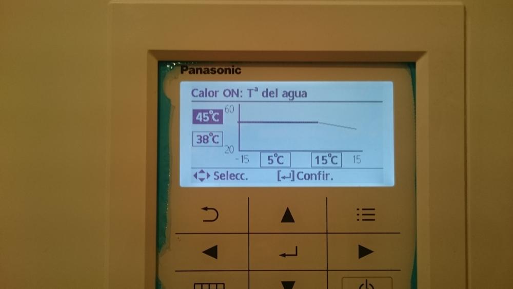

Risketos, a ver si te sirve este pantallazo con la curva del agua, la he encontrado al llegar a casa.
La impulsión es de 45º aunque dentro de la aplicación puedes jugar con hasta 5º más o 5º menos.
Cada temperatura que ponía, ten en cuenta que la impulsión cuando sale del depósito de inercia son 5º menos, que coincide con la de retorno también.

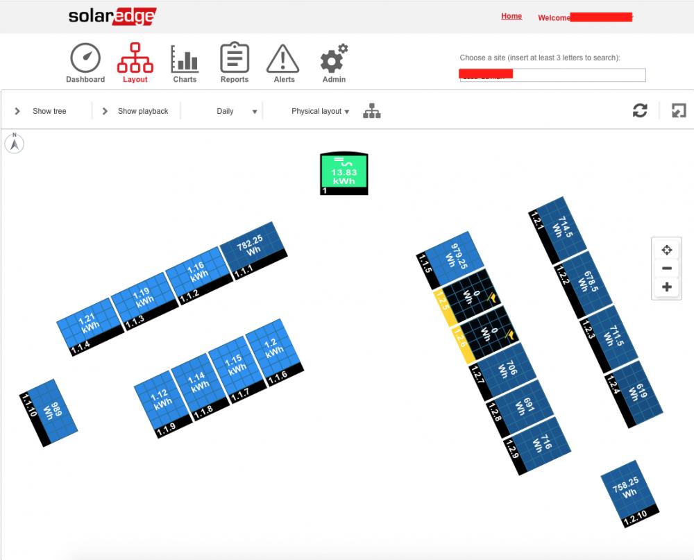

Bueno pues tras pasar una semanita o más ya con el sistema a pleno rendimiento, solo puedo decir que un 10 por SolarEdge y Solarmat, podéis ver en los pantallazos, que solo he estado cinco días sin producción y porque no puse bien unos microinterruptores que lleva el meter y hasta que nos dimos cuenta pasaron dos días y medio del fin de semana, culpa mía. En todo caso no está mal para haberme caído un rayo, envío primero del meter y luego de los dos optimizadores, que mientras venían ya estaba produciendo el resto, el string donde estaban, funcionando el resto de paneles como si nada, jeje.
El coste ha sido de 340 eur en total, que además lo ha pagado el seguro, así que muy contento con la respuesta, los envíos rápidos y la capacitación de la marca que aunque en el inversor me salen los fallos, por medio de la aplicación pueden ver desde SolarEdge lo que falla y lo que no por si a mi se me pasa algo.

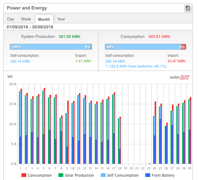

Oye tu consumo mensual es de 700 kw aprox ?
Según la gráfica del post #193, el consumo medio en ese mes de septiembre ha sido de ~17kWh/día, lo que suma ~500kWh al mes
El amigo Ventorillo tiene 20 placas de 270Wp en dos strings de 10 placas seriadas, 5400Wp en total
Con esa potencia en placa, la cosecha media puede ser ~20kWh/día en verano y ~11kWh/día en invierno
La grafica dice, que el consumo medio ha sido de ~17kWh en el mes de septiembre, y que casi todo el consumo se ha abastecido con la FV; es decir, Ventorillo ha tenido que chupar muy poco de la red
La cosecha FV real en septiembre cuadra muy bien con la estimación de cosecha en base a la potencia en placa instalada
